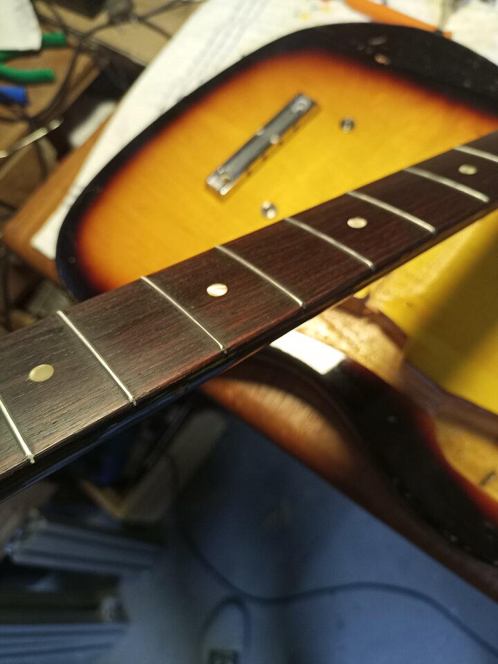

Hallo, hier bin ich wieder mit ein paar Informationen.
Die Brücke ist höhenverstellbar, ob oktavrein werde ich sehen wenn Saiten drauf sind, jedenfalls hat sie einen diagonalen Schnittpunkt.
Der Hals müsste wie beschrieben aus Ahorn sein(was hätte man sonst genommen in der Zeit?) ist jedenfalls helles und hartes Holz.
Griffbrett ist aus
sehr schönem dunkles Palisander 👍
Der Korpus ist meiner Meinung nach Abachi. Sehr leichtes weiß bis gelbliches Holz
Mein Höfner 185 ist auch daraus, war wohl in den 60ern ein beliebtes Holz.
Vorder und Rückseite sind mit ca.1mm Ahorn furniert, hinten sogar leicht geflammt.
Der Halsspannstab funktioniert.

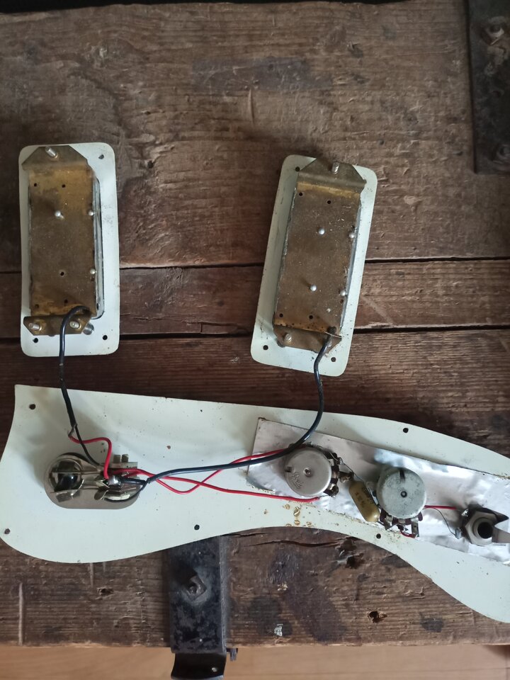

Halstonabnehmer läuft, Bridge bisher nicht, ist aber denke ich der Poti.
Ich suche noch nach meinem Kontaktspray.
Ansonsten überlasse ich die Elektronik gerne jemand anderen, das ist nicht mein Steckenpferd...

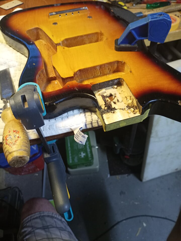

Jetzt zu den Dingen die ich bisher gemacht habe.
Alles auseinander genommen und gereinigt.
Bünde habe ich so gut wie es ging abgerichtet und lockere Bünde geklebt. War nicht so viel drin weil die schon ziemlich am Minimum von 0,8 sind. Würde ich erst mal so probieren, ansonsten steht mein Angebot für eine Neubundierung.

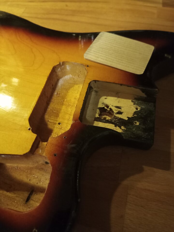

Bin gerade dabei den echt schräg sitzen Hals einzupassen, dazu stellen ich einen shimm her.
Wenn, denn eher der Schalter, oder? Hat ja nur einen Lautleisemacher? Ich hab hier noch verlötetes Potigedöns rumliegen, passiv Vol Bal Tone, Bourns Potis 250k mit TAD Mustard 33nf am Ton. Kann ich dir rübermailen.

  • #29

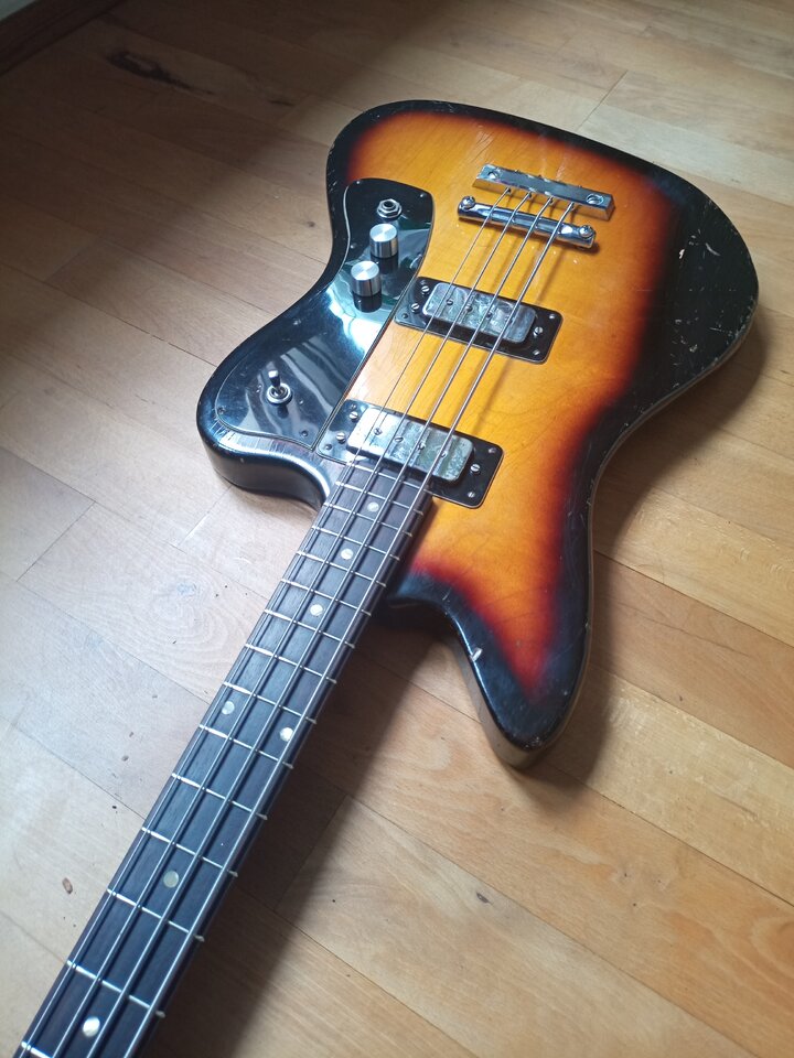

So, ich bin soweit durch.
Das mit dem shimm habe ich mir nochmal anders überlegen und die Halstasche direkt angeglichen.
Das Holz ist leider butterweich.
Seitliche hat der Hals auch relativ viel spiel, das könnte man noch in Ordnung bringen allerdings hält der Hals im abgezogenen Zustand seine Position.
Außerdem braucht er eine Saitenerdung und eventuell eine Abschirmung im Elektronikfach.
Aber es soll ja noch was für euch übrig bleiben, daher verkneifte ich mir das.
Der Bridge pu läuft nicht, da werde ich mal noch kurz gucken wo der Fehler liegen könnte, es aber im Zweifelsfall den Elektronik Spezies unter euch überlassen.

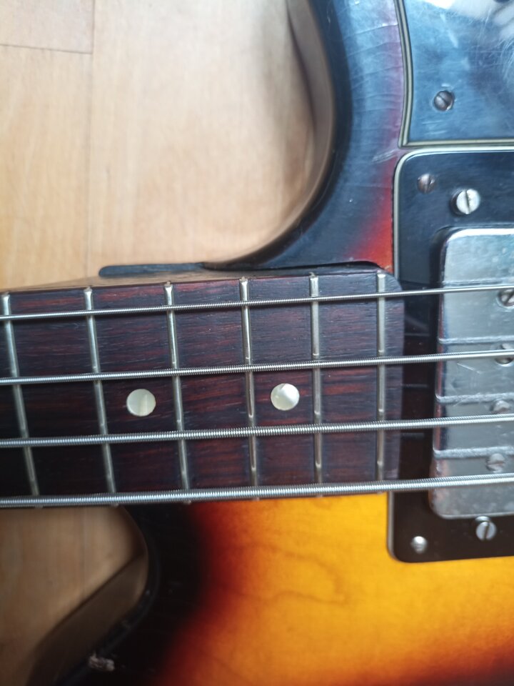

Ich habe erst einmal alte rounds drauf gemacht ist aber doch eher was für Flats, muss mal gucken ob ich da noch welche rumliegen habe...
Insgesamt Spiel er sich ganz schön (ich mag 16er spacing aber grundsätzlich gerne)
30" Mensur ist auch angenehm
Wenn ich morgen Probe mit meiner Blues Band haben sollte (steht leider bis jetzt noch nicht fest) nehme ich ihn mal mit.
Ach ja, die Brücke ist oktavrein,
Auch die Mechaniken halten die Stimmung.
Alles simple aber funktional gelöst👍
Ich hoffe ich habe nichts vergessen✌️

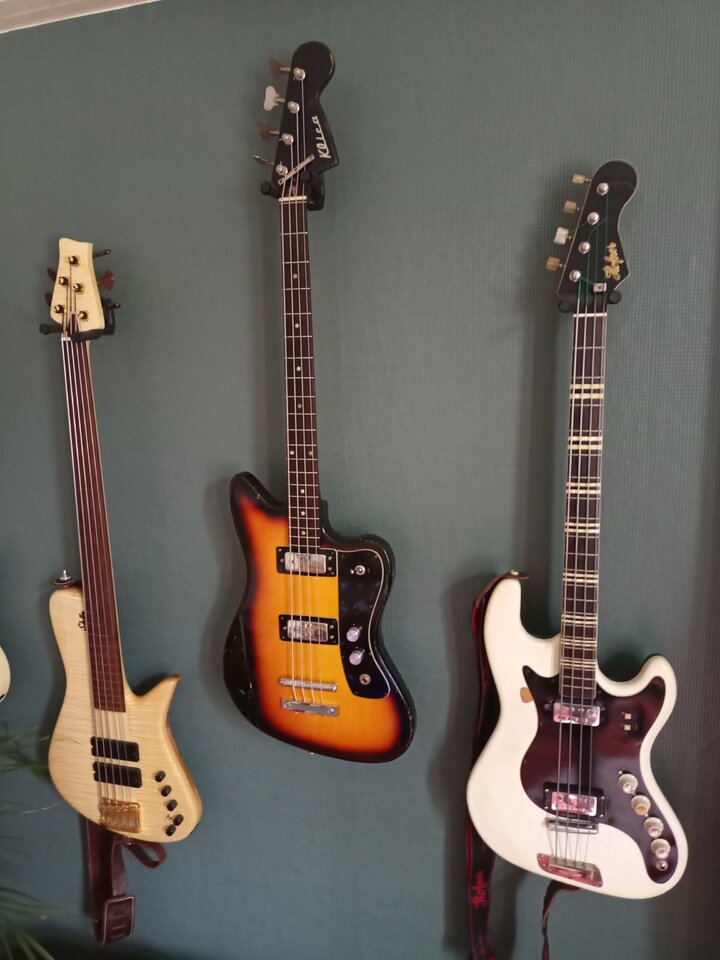

Hier mit seinem Zeitgenossen
Reaktionen: graafrootz, feierabendbass, goldbass und 4 andere
  • #30
Spitzenklasse!

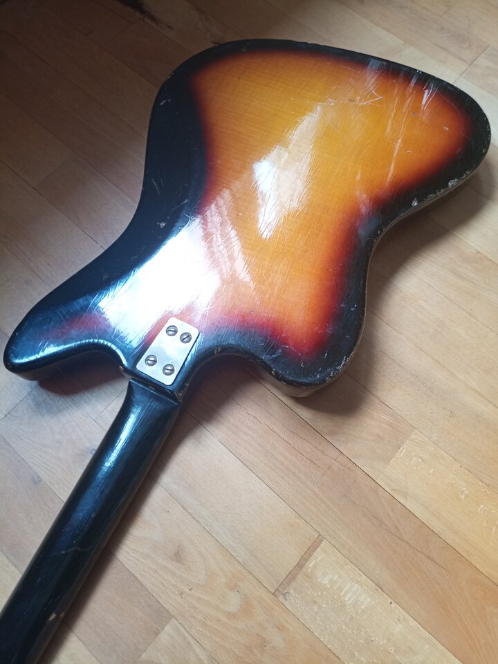

Fehlt da eigentlich ein Gurtpin?

Soll die Halsrückseite so bleiben?

  • #36
Hallo zusammen, ich denke ich bin soweit durch mit dem Klira.
Was gemacht wurde habe ich ja bereits geschrieben, das einzig neue ist das ich den Bridge pu gemessen habe, da geht nix mehr durch.
Aber da haben wir ja Leute für...
Ansonsten habe ich den Bass immer wieder mal gespielt (nur Zuhause) und muss nach wie vor sagen daß ich ihn ganz cool finde.
Wie ich ja schon schrieb, ich mag das enge String spacing und habe was übrig für die ollen Short scales.
Die Rounds sind noch drauf, mir gefallen sie und ich überlege ob der Höfner auch wieder welche bekommt. Original hin oder her, ich kann damit glaube ich mehr anfangen.
Lange Rede...
Wer möchte als nächstes?
Reaktionen: 8Miles, feierabendbass, Axel und eine weitere Person
