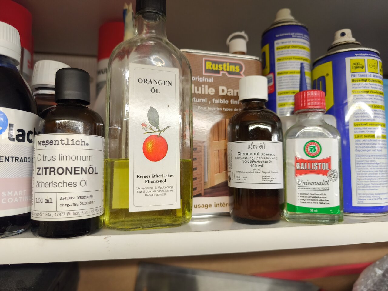

Ich nehme immer die Zitronenöle.
Reaktionen: toko42, Bassologe, rumblebird2 und 3 andere
Ich glaub, ich mag dich. :D
Reaktionen: Bassologe, rumblebird2 und Bjoern Rust
Für mein Longhorn und den Haggy
MEIN bullet hat n lackiertes griffbrett
Reaktionen: DGM, Passilein, Der_BassMichl und eine weitere Person
Hier auch seit „immer“. :)
Hartnäckige Krinte (gebrauchtes Instrument gekauft - da kommt sowas ja leider öfter mal vor) erst mit etwas Seifenwasser und Bürste, dann im zweiten Schritt mit Isopropanol und weichem Tuch entfernen / Holz reinigen. Nach dem Trocknen Zitronenöl auftragen, etwas einziehen lassen und anschließend den Rest abwischen. Spätestens beim Saitenwechsel entweder nur mit Zitronenöl sauber wischen oder ggf. Isopropanol und dann nochmal etwas ölen.
Bünde polieren - so nötig - mache ich nach dem Öl und wische nachher nochmal alles leicht mit Öl ab.
Das hat bisher allen Bässen und Gitarren gut gefallen.
Reaktionen: Bassologe und Bjoern Rust

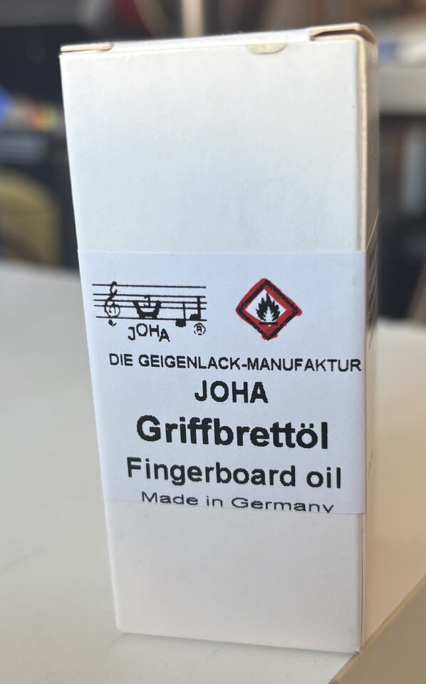

Gute Erfahrungen mit dem Joha-Öl (aus Franken)

Anteile an Orangen und Zitronenölen, weil die gut "kriechen"
Hauptgrund ist nicht das kriechen sondern der Anteil an Terpenen. Orangenöl besteht bis zu 90% aus Limonen, das übrigens auch in der Industrie als Reiniger für Leimgeräte und gegen Klebstoffreste an Produkten eingesetzt wird.
Reaktionen: Talisker und Bjoern Rust
  • #17
Hier auch seit „immer“. :-)
Im großen und ganzen mache ich das genauso, nur dass ich meist das Orangenöl, dass du da auch stehen hast, zum Reinigen nehme. Und das schon seit Jahrzehnten. Mir ist auch noch kein Griffbrett ab- oder ein Bund rausgefallen deshalb. Bei Nitrolacken oder Schellack muss man natürlich ein wenig aufpassen, dass man nix aif den Korpus tropft, aber den modernen PU- und PE-Lacken macht das nichts aus. Acryl auch nicht.
Und bei starken Verschmutzungen erst grüne Seife oder Schmierseife, zumindest eine Kaliumseife. Die gute alte Rasierseife ginge also auch. Den Frosch Holzreiniger habe ich auch mal bei einem Kellerfund ausprobiert, der taugt aber eher für alte Möbel.
