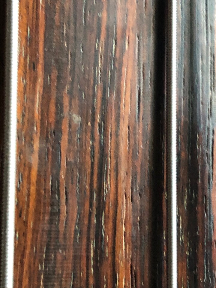

Im Grunde legt sich das Öl etc. um die Fasern und verlangsamt so den Feuchtigkeitsaustritt und auch den -eintritt. Das Holz ist tot, Austrocknen und Rissbildung also ein normaler Teil des Verwesungsprozesses. Grundsätzlich war die Frage ja aber bezüglich Palisander gestellt und das neigt normalerweise wenig zu Trocknungsrissen. Die Horrorbilder mit unschönen Rissen im Griffbrett zeigen auch meist Ebenholz und artverwandte. Also habe ich mir meinen lieben Fretless angeschaut, der von seinen 45+ Jahren etwa 40+ ungeliebt, ungepflegt und misshandelt war. Absolut kein Riss zu finden, nur kleine Riefen, die sowohl als auch sein können, normal, normale Abnutzung, leichte Verwitterung, andere mechanische Einwirkung. Ob es die auch hätte, wenn es regelmäßig geölt worden wäre: keine Ahnung!
Vielleicht ist das ganze auch wieder nur ein Geschäft mit der Angst, das was kaputt gehen könnte? Schöner aussehen tut es auf jeden Fall in geölt. Und manche Produkte riechen auch noch gut. Und das Gerät bekommt Zuwendung und vielleicht macht das Spielen dan auch noch ein Stück mehr Spaß, wenn man so ein Ritual durchgeführt hat. :D
Auch schön zu sehen: die Riefen von den Roundwounds.
