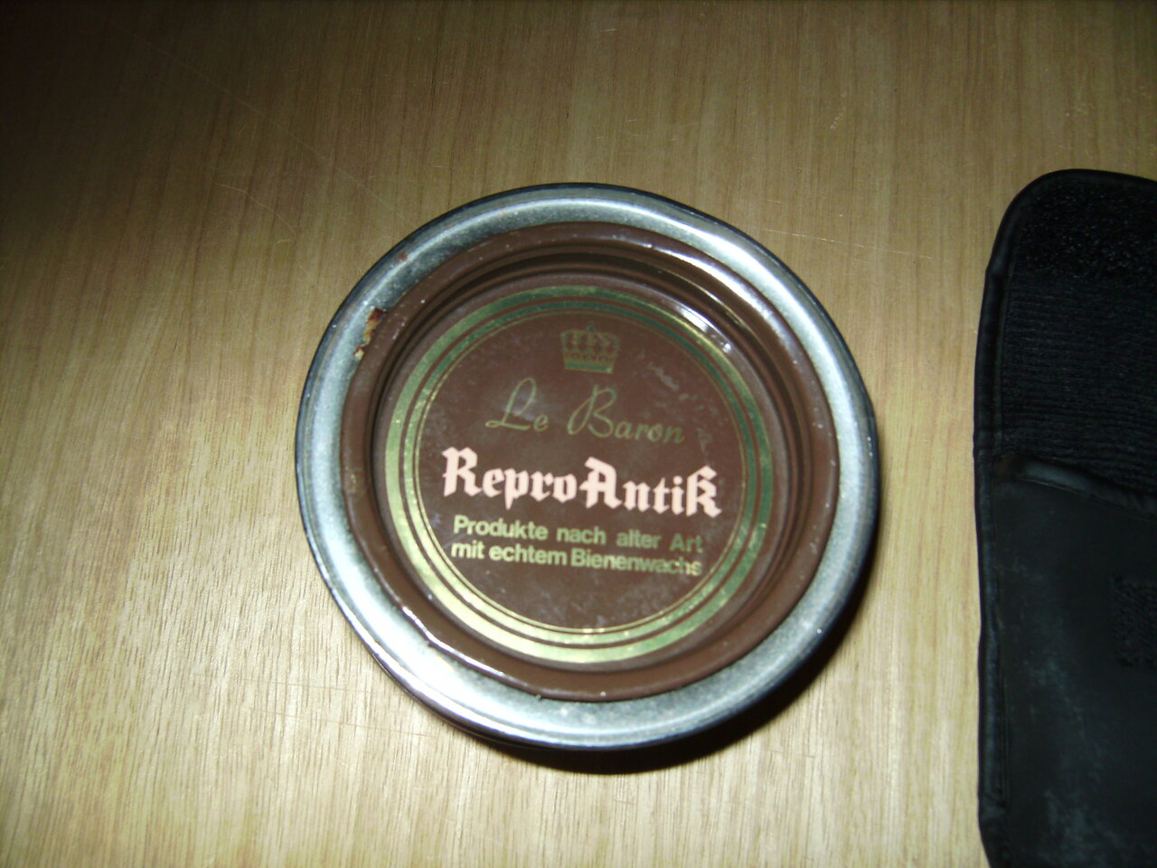

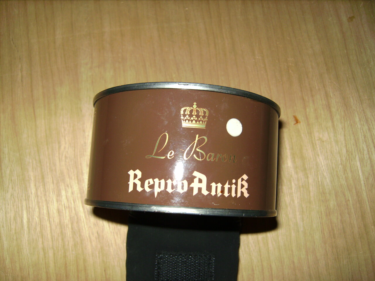

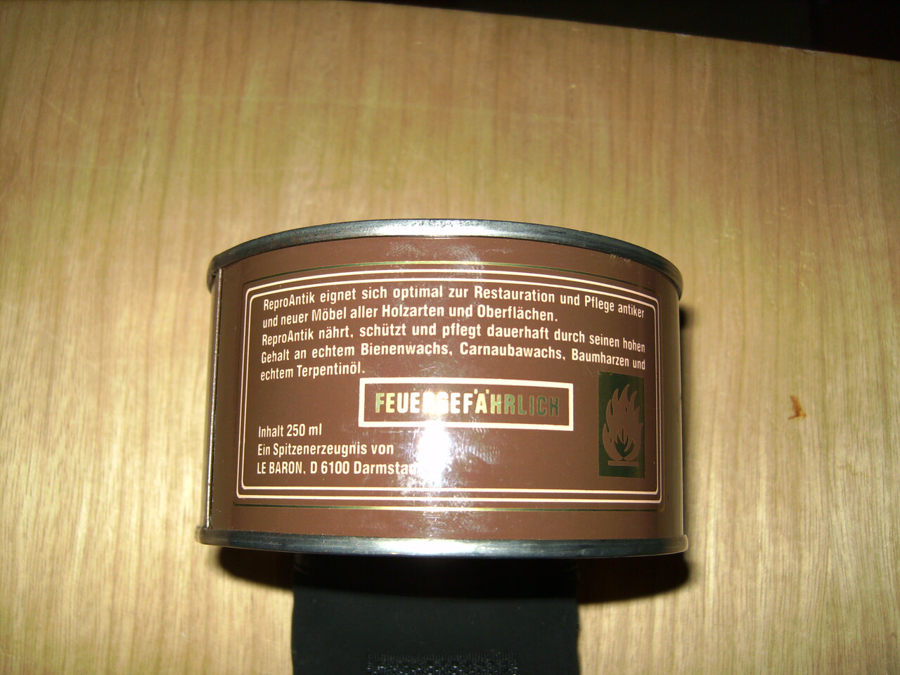

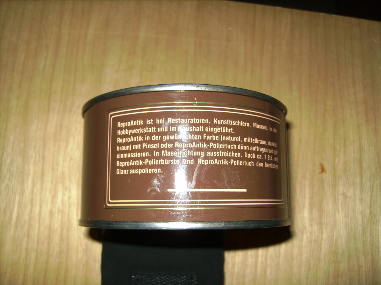

Ob ich's "richtig" mache, mögen andere beurteilen. Auf jeden Fall nach meiner Ansicht gut, erfolgreich und ansehnlich wende ich seit über 43 Jahren folgende Reinigungs-/Pflegemethode meiner Bässe/Gitten (und insbesondere von deren Griffbrettern) an:
zunächst reinige ich mit Watte und Lemon Oil die Instrumente; es ist erstaunlich, welchen Schmodder man bei den Griffbrettern nahe der Bundstäbchen runterholt. Das ganze lasse ich auch etwas einziehen (es ist erstaunlich, wie dann das Wenge-Griffbrett meines WW Streamer Stage ganz dunkel, fast schwarzbraun wird!!).
Nach ca. 2-3 Stunden Einwirkungszeit mache ich alles (mit Watte) trocken, lasse alles resttrocknen, bevor ich dann anschließend mit Watte Antikwachs auftrage und nach ca. 4-5 Stunden Trockenzeit es abschließend mit Watte glattpoliere.
Meine Antikwachs-Dose hab ich vor rd. 43 Jahren gekauft und reicht mindestens noch 30 Jahre.....
Diese langjährig bewährte Pflegemethode werde ich wohl nicht mehr ändern......

  • #52
Des meiste davon wird wohl dein Antikwachs sein. Das Zeug sammelt sich an den Bünden sehr gerne, bis in die Ritzen. Einer der Gründe, warum Wachs m. E. auf einem Griffbrett nicht zu suchen hat. Die anderen Gründe: es bleibt an der Holzoberfläche, klebt dann beim Spielen an den Fingern und setzt sich zusätzlich noch in den Saiten fest.
