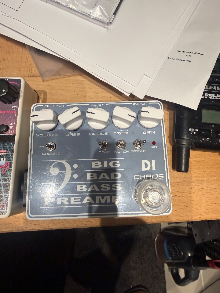

Ich habe auf meinem Board zwei parallele Wege, die in einem Red Panda gemischt werden (der ist analog).
Die beiden Wege werden über die beiden Ausgänge eines Line6 G70 (der hat zwei Ausgänge, die man den Funkkanälen zuordnen kann) gespeist.
1. Weg:
Line6 G70 Ausgang A - Vahlbruch Comp - Red Panda Input 1
2. Weg:
Line6 G70 Ausgang B - Pumpernickel - Broughton Hi/Lo-Pass (wie Vong) - Big Bad Bass Preamp aus Ungarn (voll anlog) - Red Panda Input 2
Klingt ganz gut, vor allem, wenn ich beide Wege mit dem gleichen Bass speise. Parallele Parallelkompression.
Nun habe ich heute den Vahlbruch gegen einen Boss BC-1X ausgetauscht. Wenn ich den Boss und den Big Bad anhabe, wird der Bass ganz dünn, als würde es Auslöschungen durch Phasenverschiebungen geben.
Kann das eine Latenz des Boss sein?
Nun das Seltsame:
Daraufhin habe ich den Bad Bass gehen den Zio (ebenfalls analoger Preamp) ausgetauscht - dort klingt der Bass voll und rund!
Was ist denn das? Warum kommt da die Latenz nicht zum Tragen?
Single ended Verstärkungsstufen können die Polarität des Signals drehen, wenn sie mit Differenzverstärkern zur Rückkopplung gebaut sind.
  • #127
Bei 1ms Latenz würde sich eine Phasenverschiebung erst ab 500Hz bemerkbar machen. Da dreht eines der Geräte schlichtweg die Signalpolarität um.
wird es in den Mitten dünn? Oder ganz unten?
Wie ich zB hier (und den folgenden Beiträgen) gelernt habe drehen viele EQs bzw Filter an den Grenz-Frequenzen was mit der Phase.
Bei passiven Tonestacks ist es überhaupt ein Chaos. Sie dir zB mal das hier an. Stell den Schieberegler oben von "Amplitude" auf "Phase" und spiel dich mit den Reglern. Da frequenzabhängig die Phase verschoben dass es nur so kracht. Und wenn dann das mit mit einem parallelen Signal mischst, gibt es brutale Auslöschungen.
Ich denke, dass es das ist was bei dir passiert. Weißt du was der Big Bad Bass Preamp für einen EQ hat? Spiel dich mal mit dem und schau, ob die Auslöschungen sich ändern.
Und dass du dann beim ZIO kein Problem damit hast macht dann auch Sinn.
Reaktionen: Bass-Fred und cfortner
  • #132
Ganz unten wird sehr dünn. Der Vahlbruch parallel zum Bad Bass klang gut, der Boss nicht.
  • #133
Wenn man unterschiedliche Pfade zusammenaddiert, dann sollte der Mischer oder Preamp zumindest für einen Kanal einen Phasenwender haben. Dann passt das immer. Im HX-Stomp hat man ja auch diese Option, wenn intern zwei Signalpfade addiert werden. Manche Effekte drehen halt die Phase um 180°, wenn es das Original auch tut. Der Boss dreht nix. Wahrscheinlich haben beide anderen Geräte die Phase gedreht und daher passte es. Andererseits frage ich mich, wozu man zwei parallele Kompressoren benötigt. In Serie hätte ich ja verstanden. Da gäbe es das Phasenproblem auch nicht.
1. Weg:
2. Weg:
Wow. Mit einer ganzen Batterie Patriot Raketen auf Spatzen geschossen. :great:
  • #136
1. Weg:
2. Weg:
Wenn ich das alles richtig interpretiere, dann arbeitet im Weg #2 ein Hochpass, im Weg #1 dagegen nicht.
Der Hochpass dreht "in der Umgebung" seiner eingestellten Grenzfrequenz die Phase um ~180 Grad, das kann durchaus dazu führen, dass der untere Bassbereich im summierten Signal aus Weg #1 und Weg #2 dann wie ausgedünnt wirkt.

Der Hochpass ist immer aus, ausser es dröhnt, was sehr selten der Fall ist.
Wer den Line6 G70 nicht kennt:
Die Anlage hat 10 oder 12 Funk-Kanäle. Jeder Bass funkt mit eigenem Sender auf einem eigenen Kanal. Man kann verschiedene Scenes anlegen, ich habe z. B. Musicman, Spector, Neuser, Jazzbass, Precision, Ibanez.
Mit dem Fussschalter kann man die an die Funk-Kanäle gekoppelten Scenes passend zum Bass, den man spielt, einstellen. Jede Scene kann man auf die drei Ausgänge routen (Klinke A Klinke B XLR C), auch jede Kombination davon.
Als ich mal den Spector auf ABC gestellt habe ( also alle drei Ausgänge gleichzeitig), fand ich den Sound mit zwei parallelen Comps gut, deshalb tritt jetzt das Problem auf. Jeweils nur ein Pfad wir wie bei den anderen Bässen macht wie zu erwarten keine Probleme.
