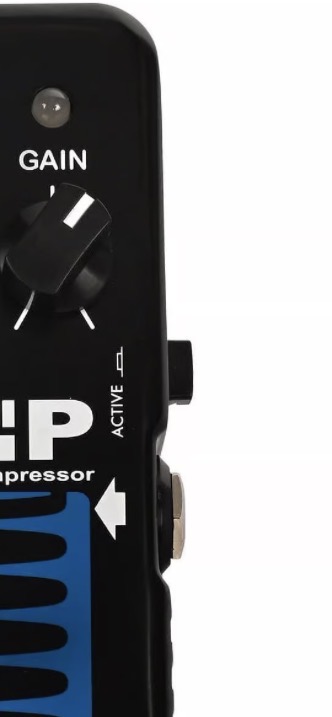

Ich denke aber, dass er für aktive Bässe eingestellt ist, wenn der Schalter gedrückt ist? RIchtig? Wisst ihr das?
Ja, das zeigt auch eindeutig die Abbildung auf dem Pedal:
Ich hab auch bisher keinen große Unterschied ausmachen können, zwischen aktiven oder passiven E-Bass in jedweder Einstellung des MultiComp. Komische Sache irgendwie.
Nö, gar nicht komisch. das ist einfach ein Schalter, der Pegel von heißen aktiven Bässen abmildern soll. Das aktiv/passiv ist eher eine Umschreibung für "Anpassung, wenn der Bass einen sarken Output hat, egal ob aktiv oder passiv"

Ja aber is der Comp nun für heiße Signale (aka active) eingestellt, wenn der Schalter gedrückt oder nicht gedrückt ist?
Für mich sieht die Zeichnung aber so aus, als ob der Schalter nicht gedrückt sein darf, wenn man mit heißem Signal (aktiv) reinfährt.
  • #143
Gedrückt!
Reaktionen: Mudskipper
  • #145
Da der Schalter im gedrückten Zustand auch noch übersteht ist durch eine Zeichnug nicht klar, ob diese nun "gedrückt" oder "nicht gedrückt" darstellen soll; es fehlt an der vergleichenden Zeichnung. Eine Aufschrift wie "Press for active signal" oder eben zwei Zeichnung wäre sinnvoller. Aber ok. Lassen wir diese Korinthen-Kackerei.

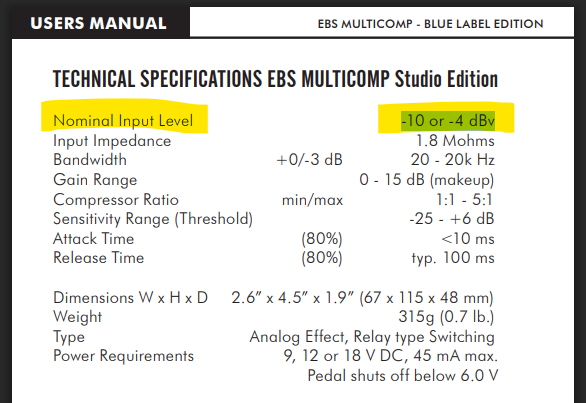

  • #150
Besser sind so Angaben wie -6db etc.
Ich schau mal im Manual, ob man dazu was findet:
Nominal Input Level = -10 or -4dBv
-10dBv wird dann für "aktiv" und -4dBv wird dann wohl für passiv sein, nehme ich an.

  • #152
0dBv = 1 Vrms (Volt RMS)
-4dBv = 0,63 Vrms
-10dBv = 0,32 Vrms
Aufpassen muß man hier allerdings, dass Pegelangaben in dBv nicht das selbe sind wie die ebenfalls weit verbreiteten Pegelangaben in dBu.
0dBu = 0,775 Vrms (Volt RMS)
-4dBu = 0,49 Vrms
-10dBu = 0,25 Vrms
0dBv entspricht 2,22dBu
dagegen
0dBu entspricht -2,22dBv
Egal ob Angaben in dBu oder dBv, dahinter verbergen sich immer absolute Zahlen für Spannungswerte bzw. Signalpegel.
Je geringer die Zahlenangabe für dBu oder dBv desto kleiner ist der Signalpegel "am Eingang" der für gleich hohe Aussteuerung erforderlich ist.
