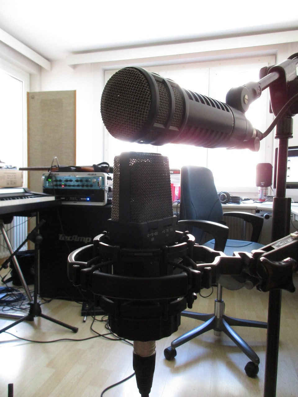

nachdem ich meine Akustikbässe als Experiment dreispurig Stereo aufgenommen habe, nämlich den RMC Abnehmer direkt über Röhren DI, M/S mit einem EV RE320 als Mittenmikro und einem AKG C414 als Seitenmikro, die Mikros in etwa einem halben Meter Abstand zum 12. Bund, das ganze zusammengemischt ziemlich geil klingt (das Direktsignal muss wegen der Phasenlage leicht verzögert werden und braucht es fast gar nicht, aber besser haben und nicht brauchen als nicht haben und dann doch benötigen) habe ich mich gefragt, ob das mit dem Kontrabass auch funktionieren würde.
Hat schon jemand von Euch Erfahrungen wie M/S Aufnahmen mit dem Kontrabass klingen? Man muss ja das Seitensignal nicht weit aufziehen, dann wird das Stereofeld nicht sehr breit, aber dem Akustikbass hat das viel Luft und Präsenz im Mix gegeben. Der Vorteil von M/S Aufnahmen ist ja auch, dass der Klang Mono nicht zusammenbricht, sondern dann auschliesslich vom Mittensignal kommt und sich die phasenverdrehten Seitensignale vollständig auslöschen. Beim Kontrabass würde ich je nach Sound auf den Abnehmer vollständig verzichten, obwohl das Barcus Berry live wirklich gut klingt. Oder sollte da noch ein Mikro ins Nahfeld?

ich habe bis jetzt Kontrabass als Mix zwischen dem Barcus Berry und entweder dem RE320 (weniger einstreuungsempfindlich) oder dem C414 (Wahnsinnsklang, aber einstreuungsempfindlich) im Nahfeld schräg vor dem Diskant F Loch aufgenommen. Das gefiel mir eigentlich. Nachdem jedoch das Akustikbass Experiment zu einem echten Aha- Erlebnis geführt hat, fragte ich mich, ob das beim Kontrabass auch funktioniert.

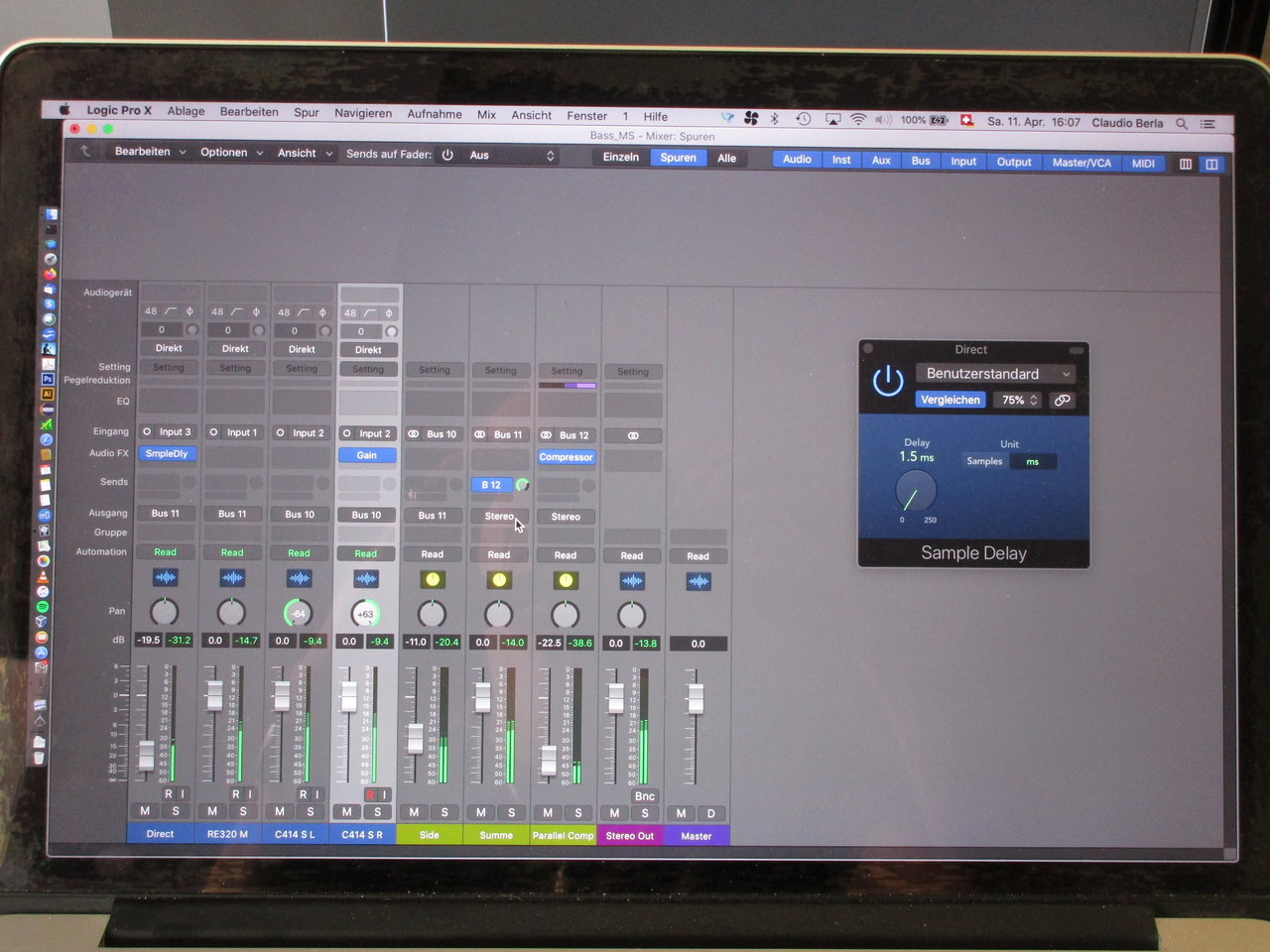

Der einzige Nachteil ist, dass man für ein einziges Instrument einen Submix mit vier Kanälen machen muss: Röhren DI, Mitte, Seite links, Seite rechts phasenverdreht. In Logic habe ich mir sogar insgesamt zwei Submixe für den Akubass gemacht, den ersten für die beiden Seitenkanäle, und den zweiten für die zusammengesetzte Bassspur.

Ich habe das so noch nie gemacht, aber für die Aufschlüsselung von „MS“ gibt es doch ein Preset im Logic?! Egal, Kanäle hat man ja genug 😊. Die Position vor Korpus/FLoch macht es ja immer etwas boomy, auch wenn man das oft „sieht“. Mit etwas Abstand vor dem Instrument (so wie Du es gemacht hast) klingt es aber eigentlich „echter“. Natürlich nur zu gebrauchen, wenn der Raum gut klingt und sonst nicht anderes im Raum passiert. Kondensator „horcht“ natürlich mehr in den Raum als ein dynamisches. Aber ein 414 (alleine) kann man doch auch als Superniere einstellen. Das fängt sich dann auf jeden Fall weniger ein als ein Neumann (welches ich sonst noch besser fänd). Falls Dir dann (Durchsetzungs) Mitten fehlen kannst Du die mit Extrem - EQ aus dem Pickup leicht dazugeben (oder etwas Bässe- sollten sie fehlen). Ehrlich gesagt würde ich aber mit dem MS weiter rumprobieren!

ich bin es mir halt händisch gewohnt ;-) Wie Du bereits geschrieben hast, Spuren hat man ja genug.
Zur F Loch Abnahme: Der Trick, dass es nicht dröhnt, ist dass man nicht gerade, sondern in einem Winkel so um 45 Grad direkt auf die Seele zielt. Das funktioniert bei mir jedenfalls gut.
Ich mag das C414 und es ist das einzige Mikrophon, welches ich besitze, welches eine 8 kann, somit ist es in diesem Setup zwingend das Seitenmikrophon. Und ja, ich habe nur ein C414. Das RE320 mag ich eben für Kontrabass oder auch Tuba sehr gut.
Ich habe gerade eine Testaufnahme mit dem Kontrabass gemacht, das klingt bereits ziemlich gut, es hat viel Raum und Luft, klingt sehr natürlich. Das alles sogar noch ohne EQ, nur mit einen Hauch parallel Kompression. Wenig DI Sound kann man drin lassen, muss man aber nicht unbedingt. Im Unterschied dazu habe ich beim Akustikbass ein wenig mehr DI Sound drin lassen müssen.
So sieht das ganze im Mixer aus, die 1.5ms Verzögerung habe ich PI mal Daumen berechnet (50cm Abstand):
