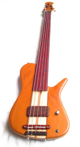

Gestern war da noch ein "Bassmute" in den Kleinanzeigen zu einem echt guten Preis. Ist natürlich schon weg. Aber das könnte in der Tat weiterhelfen. Oder du kaufst den Bass, den ich in meiner Signatur verlinkt habe. Mehr Kontrabass-Sound bekommst du in dieser Größe nicht.

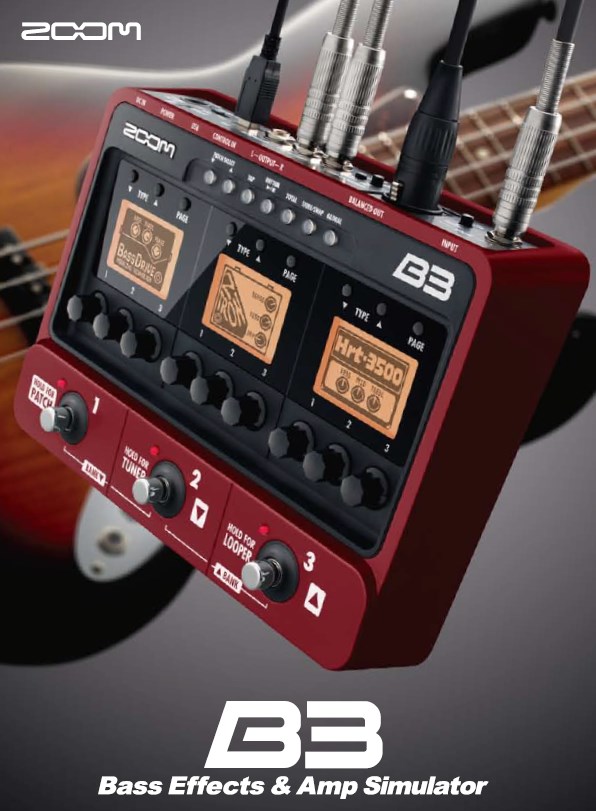

Hallo basshaeger,
ich kann gerade kein Zoom rc 3 finden, hat sich da vlt ein Schreibfehler eingeschlichen? Manche Multieffektgeräte haben auf jeden Fall einen Fretless-Effekt, der den Sound eines Fretlessbasses simuliert. Evtl könnte dir das in Kombination mit Tipps wie Dämpfen etc. zusätzlich helfen.
Ansonsten gäbe es auch spezielle Brücken, die nach Fretless klingen sollen, z.b. von Eyb oder Neuser (https://www.bassic.de/threads/haelt-die-eyb-fretless-bridge-was-sie-verspricht.14794373/). Oder auch eine Brücke mit Piezosystem könnte etwas helfen, den Sound zumindest in Richtung verstärkter Kontrabass zu bringen. Für die beiden Möglichkeit bedarf es allerdings an etwas Umbauarbeit an deinem Bass.
Falls du dir doch etwas Neues zulegen möchtest, würde ich es mal mit einer Bassukulele probieren, am besten fretless. Die sind nicht so teuer, können leicht zusätzlich mitgenommen werden und schauen ganz witzig aus. Außerdem könnten sie klanglich schon in die Richtung gehen, die du dir vorstellst.
Viele Grüße, Oli
Danke @OliBasser.
Der Zoom ist kein Schreibfehler:-)Guckst Du:
Ansonsten ist der Tip mit der Bassukulele auch cool:D
