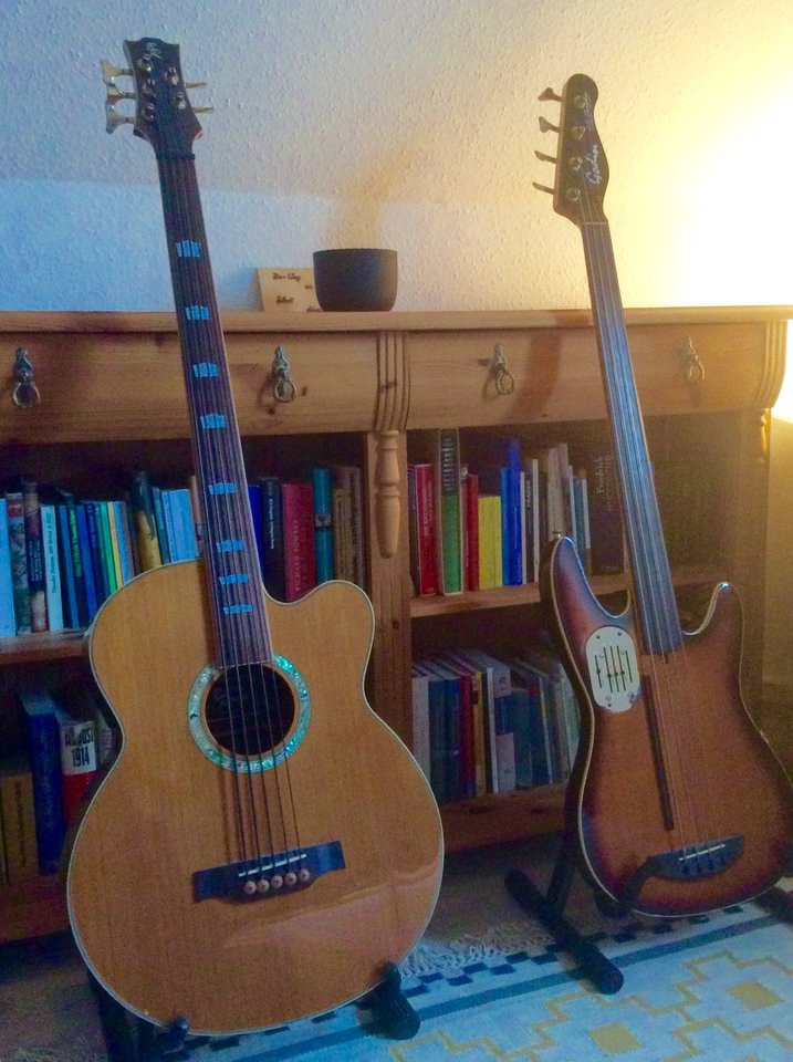

Die Reise ging weiter mit einem Baton Rouge 5-Saiter Fretless. Ein Akubass ist ja im Wohnzimmergebrauch nun schonmal dezidiert akustisch und macht erstmal Freude, eine zufriedenstellend Verstärkung ist aber eine andere Sache. Bestenfalls ist Mikrofonierung natürlich die beste Möglichkeit, aber eben nicht unbedingt so live-tauglich. PiezoTA liefern da nun erstmal einen ganz anderen Klang, in meinen Augen in der grundsätzlichen Ausprägung tiefer Bässe und harscher Höhen keine wirklich zufriedenstellende Lösung.
Nicht desto trotz ergriff ich bald darauf die Möglichkeit, einen semiakustischen Godin L.R. Baggs 4-Saiter mit schönem EbenholzGriffbrett zu erstehen. Live-tauglicher allemal. Nun machte ich allerdings zweierlei neue Erfahrungen: zum einen, dass es eine neue Herausforderung bereitete, alle Töne auf dem Griffbrett gleichlaut zum Klingen zu bringen (einigen stachen im verstärkten Modus heraus, einige blieben blasser), zum anderen stellte ich fest, dass das semiakustische Konzept mich nicht wirklich überzeugte, da der räumliche Klanganteil mir etwas von der Kontrolle über die Tonerzeugung nahm.
Stehen zur Zeit jeweils mit defekten Preamps herum, hier kann ich sie aber gut einmal vorzeigen xx(:bier:

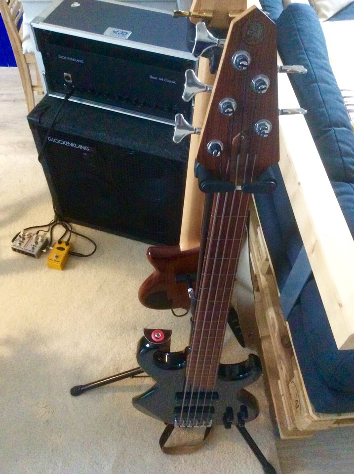

Ich kam also an den Punkt, doch wieder einen SolidBody zu bevorzugen. Da ich inzwischen in der Welt der bundierten Viersaiter einen schönen Alembic Epic erstanden hatte, freute ich mich, in diesem dazu wunderbar passenden Instrument das für mich noch immer ideale, aggressiv angehauchte, akustisch-mächtige Klangwerkzeug gefunden zu haben: einen Rick Turner Electroline 5-Saiter fretless, der ja auch einen zusätzlichen und zumischbaren PiezoTA unter der Brücke bietet:
Ich mische also den HalsTA (offene Tonblende) mit dem PiezoTA, der im Übrigen laut Hersteller die Schwingungen dreidimensional erfasst und damit tatsächlich sehr natürlich-plastisch und dezidiert akustisch rüberkommt. Die Kombination liefert für mich eine ideale Synthese aus preci-artig holzig und akustisch-natürlich. Das Tolle dabei: Der PiezoTA ist grundsätzlich mit Höhenblende versehen, die holzigen Höhen kommen vom HalsTA - ich sage mal: das kann dieser besser. Wenn ich das Klangbild allerdings doch nach oben hin erweitern möchte, öffne ich eben die Höhenblende vom PiezoTA und bekomme in der Ergänzung der beiden TA insgesamt ein nach oben hin geöffnetes Klangbild. Ein EQ-Eingriff zugunsten der Hochmitten kann schließlich für etwas mehr klangliche Aufhellung sorgen, und Werkzeuge wie Kompressor und Cleanbooster bringen die perkussive AnschlagsKlangwelt in den Vordergrund. Gewürzt werden kann dies wunderbar mit einer dazugemischten Verzerrung (insbesondere der hohen Klanganteile). Hier möchte ich mein Setup noch durch ein Zauberkästchen a la Lehle Sonic Spark oder KHDK Abyss ergänzen.
Geiler Ton, geiler Scheiß. Im Grunde das glatte Gegenteil von einem abgerundeten Jaco- bzw. FretlessMwahSingsangSound, auf den ich ehrlich gesagt so ganz persönlich gesprochen auch so gar nicht stehe. Dabei erscheint mir das Zusammenspiel aus den genannten klangbildenden Elementem absolut stringent und überzeugend, so dass ich mich wundere, dass diese Richtung von Klangwerkzeug und BassÄsthetik kaum irgendwo anzutreffen ist. Fender hatte Anfang der Neunziger mal einen semiakustischen Japan-Prezi mit PiezoTA im Programm, und Ibanez hat mit dem fretlessBass aus der WorkshopSerie vor ein paar Jahren so etwas im Programm gehabt - den habe ich probiert, hat definitiv geschockt! Also einfach mal in diese Richtung probieren und Spaß am mächtigen AggroHolzAkustikKlangfurzgewittersound haben! :o)

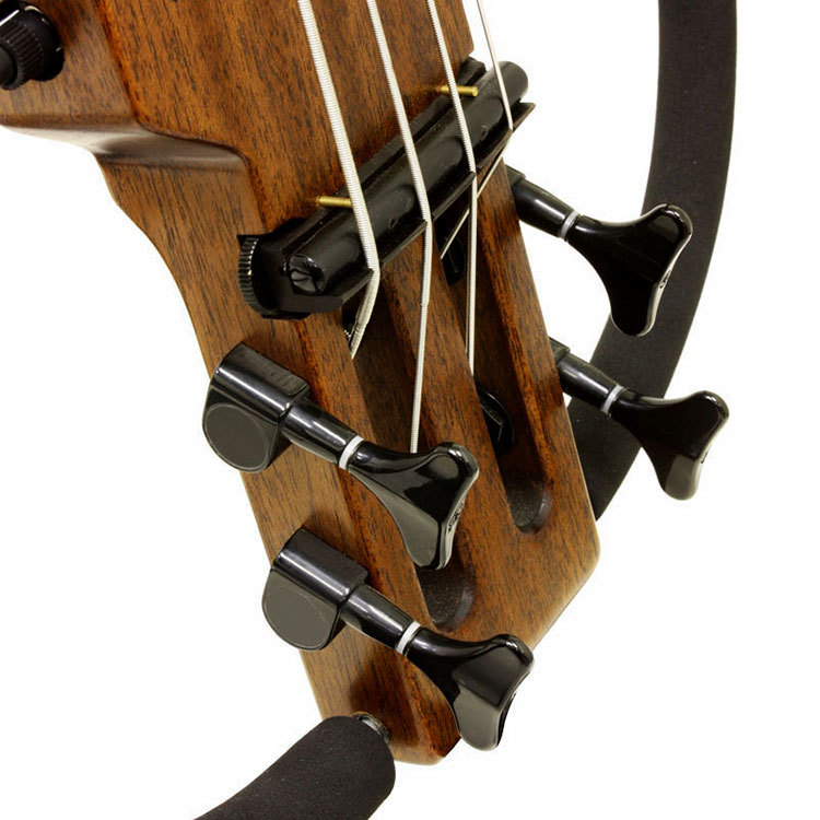

Die Sinsonido hat kein Piezo sondern 2 Kondensatormikrofone die sich in dem Rohr, das als Sattel dient, befinden.
Coole Idee - ist das Teil dadurch anfällig auf mechainsche Einwirkungen - Berührungen ect...?
Reaktionen: äffle
  • #60
Nicht mehr als ein Piezo, das Rohr ist geschlossen:
Und es klingt nicht wie ein Piezo (es hat irgendwie mehr "Luft") aber trotzdem mehr wie ein Fretless als ein KB wie es hier zu hören ist:
