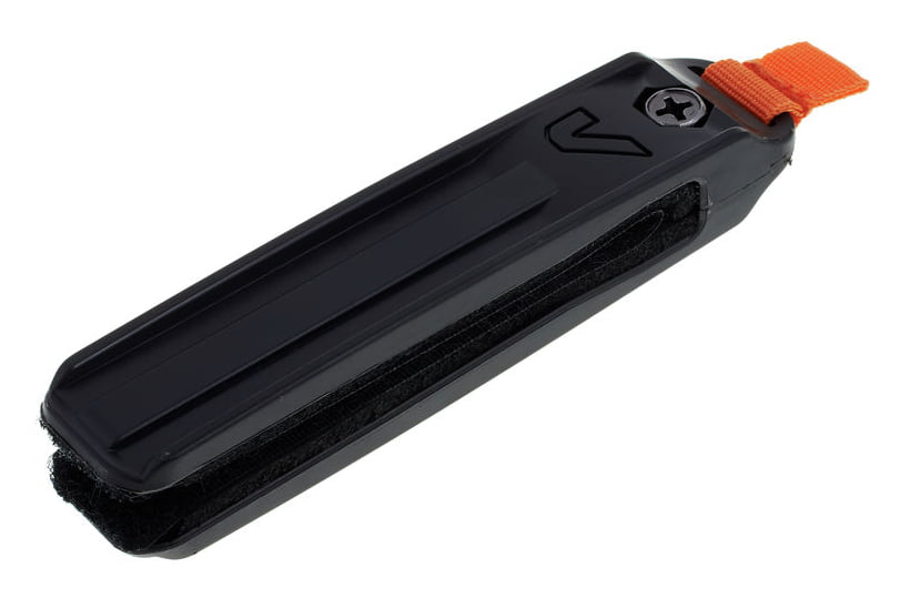

Ich benutze dafür ein Gruvgear Fump,funktioniert ganz gut.

Ähm...??? Sowas gibbet zu kaufen??? Tzz, tzz, tzz,
Da hätte ich mir die Mühe sparen können, so´n Ding selbst zu bauen:guilty:
Ok, war keine Mühe!Ein kurzer Blick durch den Raum... was liegt hier rum und wäre zu gebrauchen... :gruebel: In gut 15 Min war mein Dämpfer fertig.
Ok, an den Feinheiten (wie die Klammerung) muß ich noch arbeiten.
Ich hab einfach ein Stück Federstahl genommen und dazwischen zwei Streifen Neopren von meinem ollen 5mm-Tauchanzug geklebt.
Beide haben durch die "Saitenmontage" den Vorteil, daß die Position zwischen Brücke und Pickup verschoben werden kann und damit verschiedene Dämpfungsvarianten entstehen.
