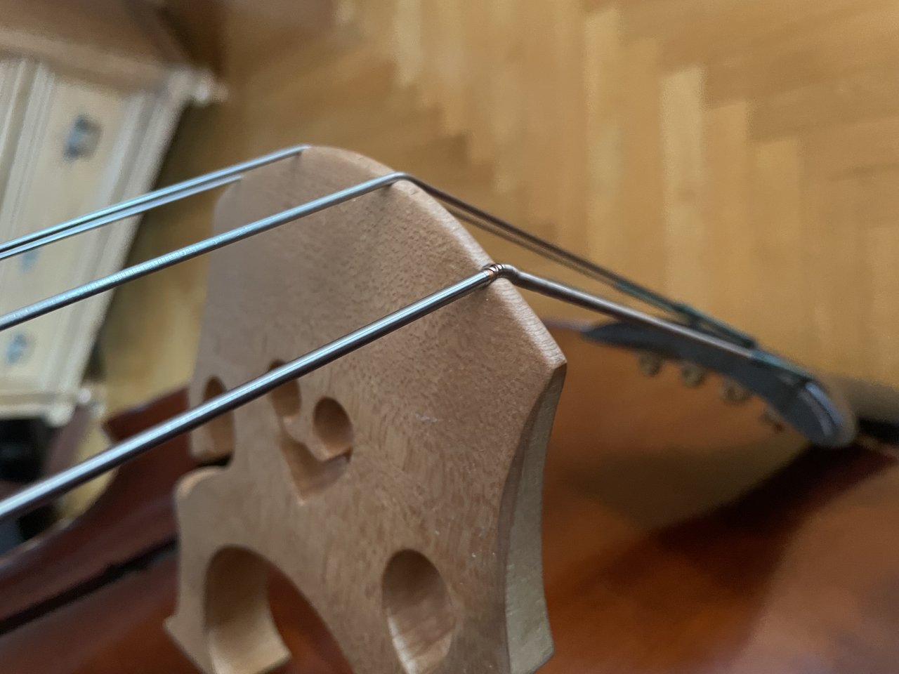

Kontrabass Steg Saite aufgesprungen - wer kennt die Ursache
T
Tueti
New Member
3
ß525
Die Stegkerbe ist ungewöhnlich tief, so dass die E-Saite quasi eingeklemmt wird. Die Saite kann dann nicht mehr widerstandsfrei über den Steg gleiten. Dadurch kann die entstehende Zugspannung beim hoch stimmen auf Dauer nicht ausgeglichen werden. Das wirkt sich wie ein Zug"stau" auf die Strecke zwischen Saitenaufhängung und Steg aus. Irgendwann wird die Spannung auf die Saitenwicklung so hoch, dass sie bricht, bzw. beginnt sich aufzuziehen. Man kann das auf Deinem Foto sehr schön erkennen, wie sich die Wicklung hinter dem Steg unmittelbar aufbäumt. Es wäre besser einen Steg zu haben, der der gewünschten Saitenlage entspricht, statt solch tiefe Kerben zu feilen, denke ich. (oder einen höhenverstellbaren Steg). Eventuell hilft ein abrunden der Kerbe, dort wo die Saite im Knick über den Steg läuft, damit sie zumindest nicht zu stark hängen bleibt.
