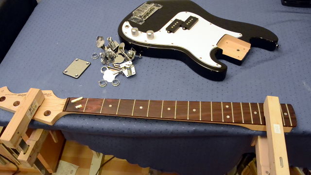

Hier also Preci Nummer zwo, Spitzname Blacky 1. Blacky 2 entwickelt sich bekanntlich zu einem PJ-Bass. Blacky 1 wird anspruchsvoller: ein Bass VI
Basis ist jeweils der HB Shortscale Preci. In beiden Fällen B-Ware, und beide halten in der Qualität mit dem doppelt so teuren Epi EB-0 mit.
Beim 6-Saiter werde ich zunächst eine minimale Konversion vornehmen: Montage von Brücke und Sattel einer Strat-Brücke und Umrüsten der Kopfplatte auf vermutlich 3+3 asymmetrisch. Nach Möglichkeit möchte ich Bassmechaniken verwenden; notfalls kommen auf die Diskantseite Gitarrenmechaniken.
Die Strat-Brücke passt recht gut in die alte Position, sogar das mittlere Befestigungloch lässt sich verwenden. Die Striche auf der Klebstreifen markieren die kompensierten Mensurlinien mit den Werkssaiten.

Ein neues Bild. Brücke montiert, Bohrungen für die Mechaniken gebohrt. Umdisponiert - weil ich versehentlich vier "linke" Mechaniken bestellt hatte, habe ich jetzt vier "rechte" bestellt. Die Kopfplatte wird eine Abdeckung aus schwarzen Zeichenkarton bekommen. Dieser wird lackiert und aufpoliert. Der Splitcoil bleibt. Er wird durch einen Firebird-Minihumbucker ergänzt - China-Produktion, 13 € und ebbes incl. Versand. Schaltung wird wohl ein Drehschalter zur PU-Wahl werden und ein Lautstärkepoti. Das Griffbrett wird mit ein paar Lagen Clou Hartöl geölt und widerstandsfähiger gemacht. Das habe ich bei meinem RD auch so gemacht, und ich bin sehr zufrieden mit dem Ergebnis.

Der wird gestimmt wie ein Bass mit zwei zusätzlichen Diskantsaiten, also Gitarrenstimmung 1 Oktave tiefer. Und ich will "Bass-Gitarre" drauf spielen. Bei Gitarrengriffen auf dem Bass ohne zumindest die H-Saite fehlt meist irgendwas...

... stammt von Danelectro aus den späten 50ern. Fender hat die Idee nur übernommen. Der Squier Vi ist übrigens nicht sooo schlecht. Das Problem sind die Werkssaiten (jener Bass VI-Satz von Daddario), insbesondere deren zu dünne E-Saite. Ich hab probehalber mal einen meiner Shorties auf EEAD runtergestimmt, weil ich wissen wollte, was mit einer 80er-Saite als E geht. Das klang schon arg schlabberig. Eine 90-95er sollte es schon sein...
Unter meinen Kandidaten für die Saiten sind diese hier - wegen der Strat-Brücke wird mein Bass ja kürzere Saiten als der Fender/Squier benötigen. Leider Nickel Plated Steel. Oder die LaBella Flatwounds für die Schecter Hellcat VI.
https://www.thomann.de/de/ernie_ball_eb_2837_slinky_baritone.htm
Oder ich stelle selbst was zusammen: Jazzgitarrensaiten sollten passen (müsste nochmal genau nachmessen und in der anderen Wohnung schauen, ob ich da noch einen Satz 12er oder 13er Gitarren-Chromes ohne abgeknipste Enden habe). Problem dabei ist immer entweder die E-Saite - gerade für gitarristisches Spiel wären etwas dünnere Saiten als üblich schon besser.
Am liebsten wären mir übrigens GHS Pressurewounds light, also der existierende Shortscale-Satz obenrum ergänzt. Gibbed leider nid.
wirklich breit einsetzbar ist das ding auch nicht.
Nö, in der Tat. Das Teil besetzt eine Nische, die ich meine im Duo ab und an ganz gut brauchen zu können. Genau deshalb ja auch die Konversion eines vom Holz her tauglichen Billigstinstruments und eben gerade kein Squier oder 7ender, und auch kein kompletter Selbstbau. Und weil das ja im Prinzip sowas wie mein Gibson mit zwei zusätzlichen Saiten werden soll, wird er auch den Minihumbucker in der entsprechenden Position bekommen.

Dreimal darfste raten, was ich vorhabe... auf einem 4-Saiter mit breitem Saitenabstand geht das nur eingeschränkt. Ein am Sattel etwas breiteres Griffbrett, so 46 mm, wäre mir übrigens lieber.

Abgesehen von dem Firebird-PU-Ring habe ich sogar noch einen Minihumbucker über (und zwei Spulensätze). Mich interessiert einfach mal, was so ein billiges China-Teil bringt.
Ach so: Gesamtkosten weniger als 50% des Squier VI. Und Lust auf ein Bastelprojekt, das wie dieses überschaubar ist.
Und ganz und gar zu schade für den Ofen ist dieser da (umgebaute Kopfplatte, 220 kOhm parallel zum Tonabnehmer und GHS Brite Flats - nice):
