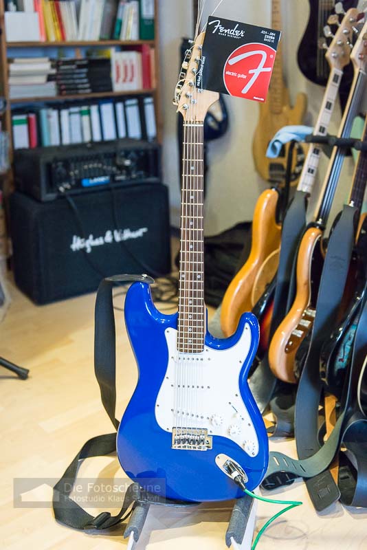

  • #43
Stimme sie mal von G-G, also eine kleine Terz höher. Dann passt die Saitenspannung wieder.
Und ja, ich habe bei der Konversion berücksichtigt, wo die Brücke hinmuss, damit der kleine Einstellbereich passt. Sie steht als schräg und etwas weiter vom Hals weg als bei einer Strat.
  • #44
Außer den Tuner für die E Saite etwas aufbohren habe ich ja (noch) nichts weiter geändert. Aber ich denke, das wird noch ;)
  • #45
Aber ich denke, das wird noch ;-)
Ich konnte natürlich nicht warten ;)

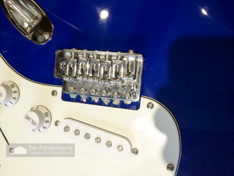

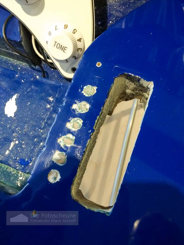

Ursprünglich wollte wollte ich ja erst einen Holzblock einleimen und eine feste Brücke draufpacken, aber als alles unten war, habe ich gesehen, das man hinten noch etwas abfeilen kann und den ganzen Block noch ein wenig hinten setzen kann - gedacht, getan. Jetzt mal schauen, wie sich das bewährt.
Reaktionen: Herr Karl und Tornadone

Die Brücke muss schräg stehen, damit es passt. Miss mal an Deinen großen Bässen.
  • #47
ich weiß, aber dafür war nicht genügend Platz und die E Saite ist so *fast* bundrein. Bei den anderen passt jetzt. Wenn man den Reiter noch etwas kürzt müsste es eigentlich hinhauen und die Termolo Option bleibt erhalten.
  • #48
Mach doch Saitenreiter im Telecaster-Stil drauf. Dann bleiben hinten am Winkel schonmal 3 Löcher frei für die Saiten. Dann noch 3 dazu gebohrt und die Saiten wie beim Fenderwinkel von hinten durchgezogen. Durch die schmalen Saitenreiter haste dann auch wesentlich mehr Spiel zum Verstellen.
Reaktionen: BB Kassel, Herr Karl und Talentfrei

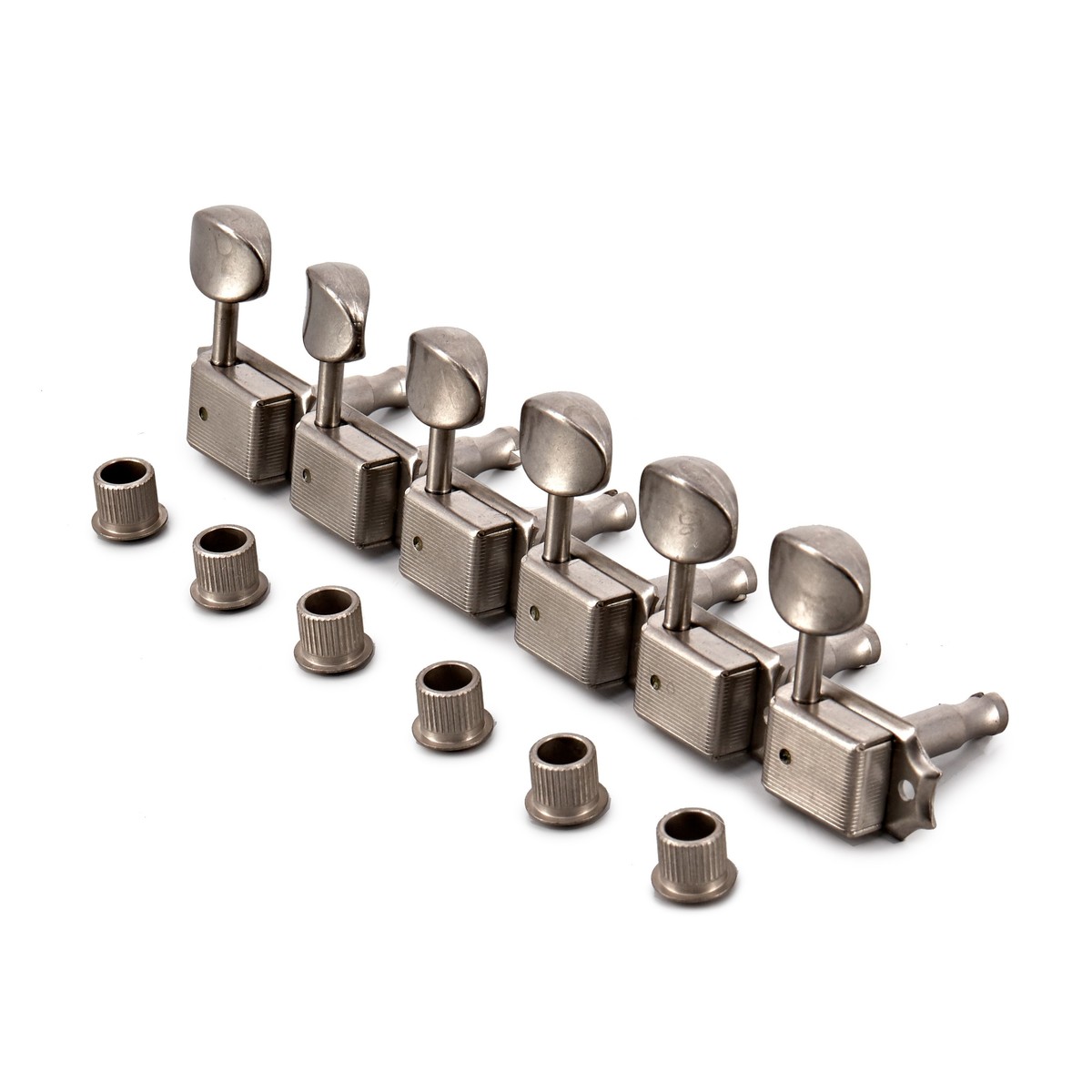

  • #52
@beate richtig coolen bass hast du dir da gebaut, alle achtung!
ich hab mit einen Squier vintage modified bass vi gekauft und möchte ihn ein bisschen modifizieren.
unter anderem würde ich gerne die mechaniken austauschen, weil die mechaniken die drauf sind, besonders die tiefe e saite nicht gut stimmstabil halten.
kennst du/kennt ihr euch mit gitarrenmechaniken aus?
ich hab mir diese hier überlegt
Gotoh SD91-05M-L6​
was meint ihr?
lieben gruß
Reaktionen: beate und bassmansemi

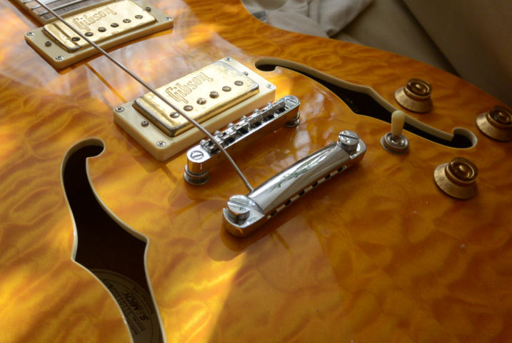

  • #53
Inzwischen kann ich was zum Thema sagen: bei Gitarrenmechaniken muss man die Achsen der beiden tiefsten Saiten aufbohren. Für einen Satz 0.090-0.22 (z.B. EB 2837) die E-Saite auf 2.5mm und die A-Saite auf 2 mm.
Das war auch in meinen aktuellen Konversionsprojekten erforderlich - der Stormy Monday (https://www.bassic.de/posts/17622014/bookmark) und ganz aktuell eine Sammick Royale III.
Bei der Sammick hatte ich große Bedenken wegen des bekannt kleinen Kompensationsbereichs der TOM und wegen des Saitenhalters. Zum Glück lief das wesentlich besser als befürchtet: anders als bei der Strat-Brücke passten die Bohrungen im Saitenhalter. Natürlich musste ich anders als bei der Strat-Brücke auch keine Federn abknipsen und Saitenlöcher in der Brücke aufbohren, und das elende Hindurchzwängen der Saiten durch die engen Saitenreiter blieb mir auch erspart.
(und jetzt erklärt mich bitte nicht wegen der Tonabnehmer für völlig abgedreht...)
Die Kompensation komplett auf das mögliche Maximum stellen reicht zwar nicht ganz aus - aber Abweichungen wie sie bei Westerngitarren zwangsläufig auftreten sind erreichbar.
Also schön brav auf den 5. oder 7. Bund stimmen, um das auszumitteln...
... oder aber den Sattel kompensieren. Das verbessert die Intonation über das gesamte Griffbrett und vermindert vor allem die Kompensation, die an der Brücke eingestellt werden muss.

  • #56
Sound-Beispiele habe ich nur für den "echten" Bass VI, also den mit 76cm Mensur. Die inzwischen ja 2 konvertierten Gitarren sind vor allem zum Üben gedacht. Manchmal ist es halt doch bequemer, ein paar Sachen erst auf der leichterzu spielenden kurzen Mensur auszuprobieren.
Maße ... was Du da siehst, ist eine normale Semi-Akustik mit Sustainblock. Sie hat normale Gitarrenhumbucker in den gewohnten Positionen und die gleiche Schaltung wie die ES335. Auch die gleiche, eher kurze Mensur von 62.8 cm, und wie man sieht, ne TOM.
Mahagoni-Korpus. Sehr schlanker Hals, als Gitarre für meinen Geschmack eigentlich zu schlank. Also sowas ähnliches wie ne Gibson ES335 - und als Gitarre klingt sie mit den Gibson-Tonabnehmern auch wie ne ES335. Vielleicht nicht ganz so druckvoll, weil der Hals so schlank ist.
Dafür kann man sie schon sinnvoll rein akustisch spielen, jedenfalls zum rumprobieren.
