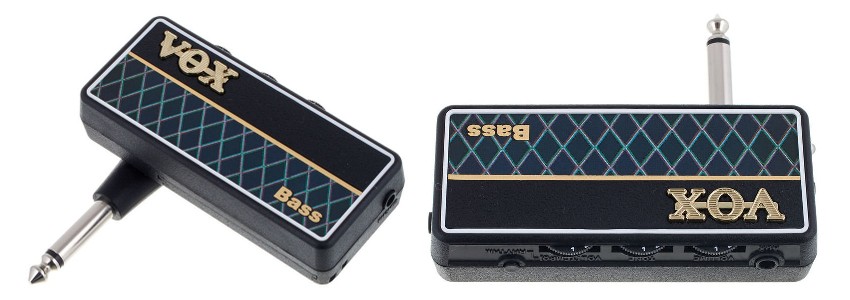

So, ich wollte das Thema "Bass Üben über Kopfhörer" mal wieder angreifen. Meine DIY-Versuche waren nicht so das Wahre, und ich habe auch keine Lust mehr, ständig im Lötdampf rumzusitzen. Da gab ich dem Vox AmPlug 2 Bass mal eine Chance. Da ich da bisher wenig drüber gefunden habe, teile ich hier mal meine Eindrücke:
Testequipment:
Features:
Laut Produktbeschreibung gibt es 3 Sounds: Clean, mit Kompressor und Overdrive. Zudem ist ein Rhythmusgerät mit 9 Rhythmen angegeben. Die 3 Sounds gibt es tatsächlich (mehr dazu später). Rhythmen hab ich bisher nur 3 gefunden (ein einfacher Klick fehlt leider).
NACHTRAG: Klick und andere rhythmen gibt es scheinbar, ist aber nicht so leicht zu finden ;-) ... danke @Trikky !
Ist natürlich unter Usability-Gesichtspunkten eher ungünstig ...
RHYTHM-Taste –Bass–: Zum Starten/Stoppen des Rhythmus und zur Auswahl des Rhythmusmusters. Mit jedem Druck auf diese Taste schalten Sie den Effekt in folgender Reihenfolge um: Rock/Pop → Funk/R&B → Andere → Rhythmus aus → Rock/Pop → ... Zudem können Sie eine von drei Variationen des jeweils eingestellten Rhythmusmusters auswählen, indem Sie die RHYTHM-Taste gedrückt halten und gleichzeitig die STANDBY/ON/MODE-Taste drücken. Die Variation wird durch die Anzahl der Piepstöne beim Drücken der Taste angezeigt.
Bedienung:

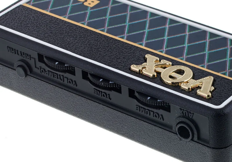

Minimalistisch, aber intuitiv. Volume-Regler, Tone-Regler (Höhenblende).
Der An-Aus-Schalter dient gleichzeitig dazu, die Sounds durchzuschalten, was über die Status-LED angezeigt wird (grün, gelb,rot).
Der Rhythmus-An-Aus-Schalter schaltet gleichzeitig auch die unterschiedlichen Pattern durch. Um das Tempo zu ändern, muss man den Schalter gedrückt halten. Dann ändert das Rädchen, das sonst die Lautstärke des Rhythmus ändert, das Tempo. Alles in allem ganz ok, kann man mit klarkommen.
Verarbeitung:
Was soll man sagen, ist halt Plastik ... der Klappmechanismus des Steckers wirkt robuster, als ich dachte. Sollte seinen Dienst jedenfalls einige Zeit tun. Stecker, Buchsen etc. sind alle in Ordnung.
Nachtrag: Nach einer Übesession auf der Bettkante und einer ungünstigen Drehung ist
der Stecker ohne Wiederstand zu leisten abgebrochen ... soviel dazu ;-)
Klang
Nunja, viel erwartet habe ich hier nicht, und wurde dennoch enttäuscht. Zunächst mal fällt der unglaublich hohe Rauschpegel auf. Als ob man neben einem Wasserfall steht, echt.
Die drei Sounds unterscheiden sich hinsichtlich ihrer Klangqualität, werden aber ihren Namen kaum gerecht. Vorneweg, die Pickups meines Basses haben einen enormen Ausgangspegel, das muss vielleicht dazu gesagt werden. Ich habe sie schon auf parallel gestellt (sonst spiel' ich eher seriell => noch mehr gain ;-) )
Der Clean-Modus (grüne Status-LED) zerrt am schnellsten und ist am lautesten (kein Kompressor?). Im "nutzbaren" Lautstärkebereich (Vol-Regler so auf drei) zerrt es bei der E-Saite und H-Saite schon bei leichterem Anschlag. Interessanterweise zerrt es mehr, je leiser man dreht. Dreht man allerdings so laut, das es nicht mehr zerrt, fliegen einem auch schon fast die Ohren weg.
Der Kompressor-Modus (Status-LED gelb) zerrt nicht ganz so übel, klingt halt kompakter. Der Overdrive-Modus (rote Status-LED) ist noch der brauchbarste. Recht komprimiert, zerrt er am allerwenigsten. Der Volume-Regler lässt sich hier am besten ausnutzen. Ziemlicher Mid-Scoop aka Badewanne. Nicht unbedingt eine feinsinnige Dynamikwiedergabe .... Um eine irgendwie nutzbare Einstellung zu finden, muss man jedenfalls ziemlich suchen.
Fazit
Behalte das Teil erstmal, nicht zuletzt, da ich mir nicht verkneifen konnte, es mal zu demontieren und die Innereien zu checken. Diese sind übrigens, wie erwartet, SMD ... also nichts zum basteln. Vielleicht nützt es mir irgendwann nochmal, um mich vor'm Gig einzuspielen, etc. Zum "ernsthaften" Üben über Kopfhörer ist es jedenfalls nicht zu empfehlen, nicht zuletzt, da man SEHR aufpassen muss, nicht zu laut zu werden.
Das Thema "Bass über Kopfhörer" hab ich zwar noch nicht aufgegeben, aber da muss eine andere Lösung her. Eine, die zumindest einstellbaren Gain und einen Limiter hat ...

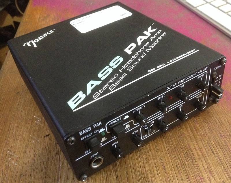

Ein Geheimtipp ist und bleibt der alte Nobels Bass-Pak !
Sehr wenig Rausch und viele Spielereien -> gibts bei eBay für umme 25.- Euronen.
Nobels Bass Pak
Noch mehr davon gibts hier : KLICK
