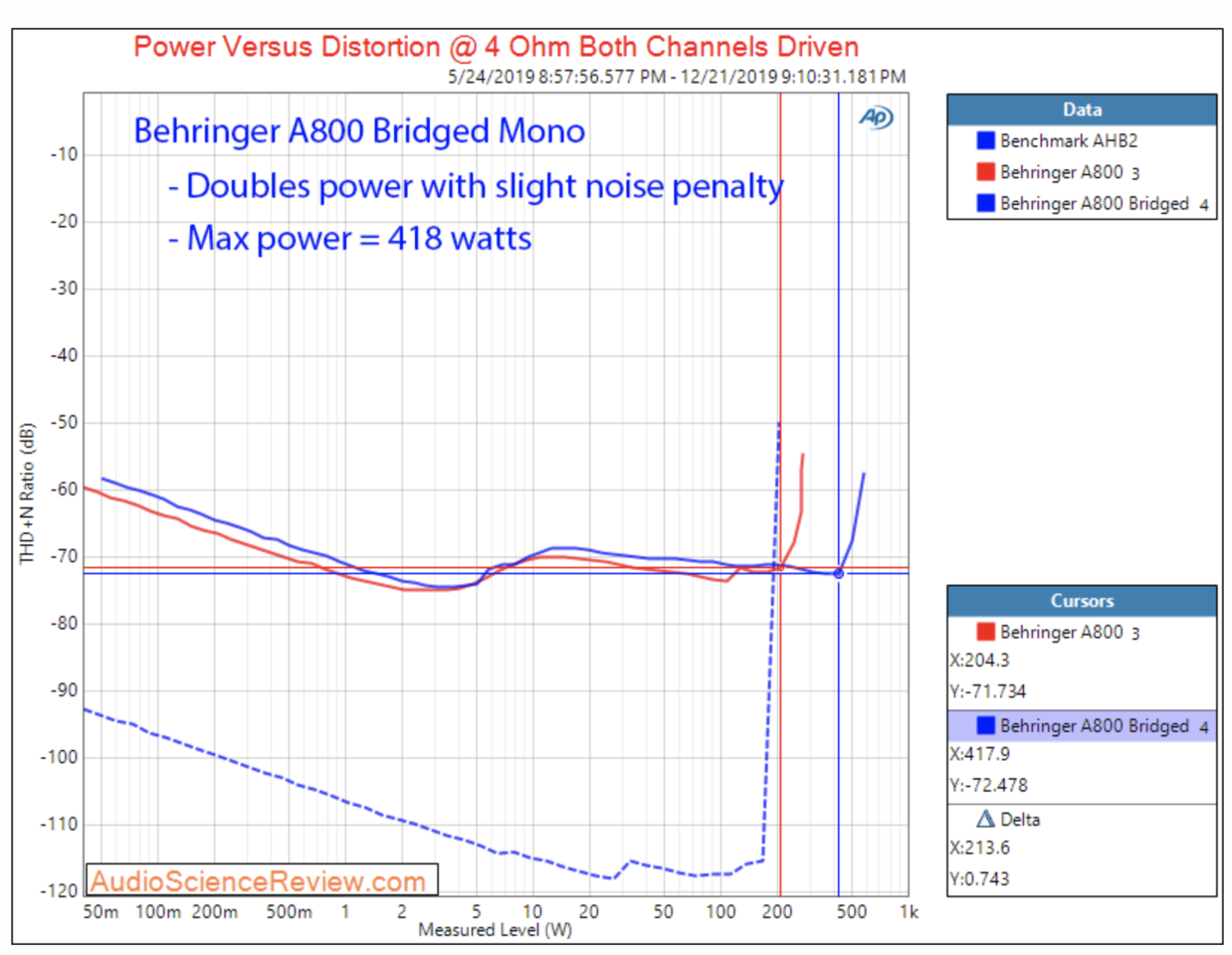

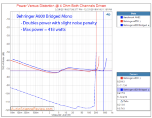

Dort wurde offensichtlich nachgemessen und dieses Bild hat mich die Endstufe dann auch bestellen lassen:

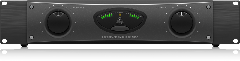

So sieht das Teil aus:
Also alles dran was man braucht.

Ich weiß nicht, ob ich das Diagramm richtig gelesen habe: 418 Watt an 4 Ohm im Bridge Modus?
Man dankt
Denke das ist ein Schreibfehler.
Wobei sich der Bridge Modus quasi wie eine 4Ohm Last pro Endstufenseite verhält.
Das meint der Tester vermutlich mit "...@4Ohm both Channels driven"
Jede Endstufenseite verstärkt dann nur eine Phase. Wenn man beide zusammenführt hat man dann die Leistungsverdoppelung. Mono gebrückt geht die A800 sehr heftg zur Sache.
Obwohl ich es nicht messen kann, erscheinen mir 400-500W absolut realistisch.

Es geht um 8 Ohm: Hier liefert die A800 gute 400W gebrückt, ein 500W-Digitop hat normalerweise ca. 300W/4Ohm, d.h. gute 150W/8Ohm, der Unterschied liegt also ca. bei Faktor 1,3, was 4db sind und das ist deutlich mehr.
  • #19
Faktor 2,6 natürlich, Kopfrechnen mau :II
"Dem Diagramm ist zu entnehmen das die 400 Watt an 4 Ohm abgeliefert werden. Zumindest steht das in demselben. " Hatten wir schon weiter oben, das ist offensichtlich ein Schreibfehler-siehe auch die Herstellerangaben zur Leistung.
"Ein gewöhnlicher Digiamp der 500 Watt Klasse (bspw. GK MB 500) ist mit 500 Watt an 4 Ohm, und in der Regel mit 350 Watt an 8 Ohm angegeben. " Ja, angegeben...die 418W sind aber gemessene Dauerleistung, und ich weiss im Gegensatz dazu von keinem Digitop der 500W-Klasse, dass es diese Leistung als RMS-Leistung auch abgeben kann.
"Und die Leistungsangaben von Behringer sind bekannterweise mit Vorsicht zu geniessen.
So deute ich im übrigen auch das Leistungsdiagramm" Verstehe ich nun gar nicht, das ist doch die gemessene Leistung, Herstellerangabe sind ja 800W
  • #20
418 Watt an 4 Ohm gepaart mit genügend Lautsprecherfläche sollten doch für die allermeisten Gelegenheiten ausreichend sein.
