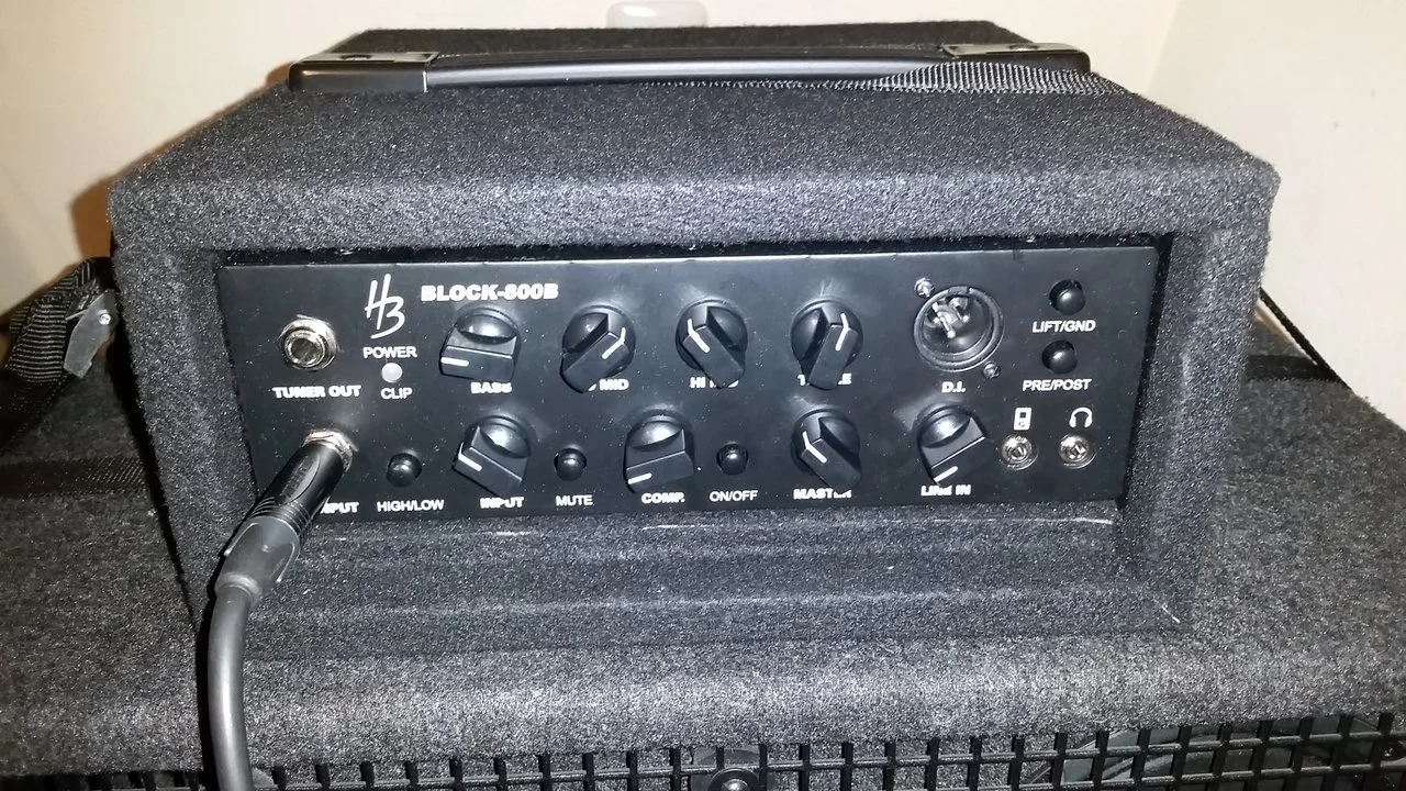

  • #144
So.. nun mal einigen Unkenrufen zum Trotz.... der HB800B hat KEINEN Highpassfilter. Die untere Grenzfrequenz liegt irgendwo um die 15Hz. Nächste Woche übertrage ich die Schaltpläne mal in LT-Spice zum Durchsimulieren. Was mir an der Kiste nicht gefällt, ist der Kopfhörerverstärker. Der geht relativ früh in die Zerre. Ist halt ein simpler LM386. Über Line In eingespielte Mucke klang über Kopfhörer ein bisschen dürre. Aber das hat mit dem Klang am DI oder über die Endstufe nix zu tun. Grob fahrlässig hier, dass die OP-Stufen für den Xlr- Out keine Ausgangswiderstände bzw. Schutzdioden gegen Unfälle mit Phantomspeisungen hat. Da sollte der Anwender schon aufpassen. Auch die fx send und return sowie der Input besitzen keine ESD-Schutzmaßnahmen. Das finde ich recht blauäugig... Wenige Cent am falschen Ende gespart....

  • #155
Irgendwie doof, dass die IcePower-Endstufe nicht in ein 19" 1HE-Gehäuse passt...
Bin gerade dabei, die Preamp-Sektion mal komplett in LTSpice einzulesen. Eigentlich lässt sich da eine Menge draus machen, vor allem im EQ-Bereich.
Rauschen etc. ist gar nicht mal das Problem des Preamps. Mich nervt , dass der Bass-Regler nur sehr schmalbandig um die 60-70Hz herum greift. Den würde ich eher breitbandiger ansetzen oder gar in Baxandall-Manier. Dazu müssten lediglich 2 Bauteile getauscht werden. Low Mid finde ich ein bisschen öökig, wenn man ihn aufdreht, geht aber gut zum absenken von Dröhnfrequenzen. High Mid sitzt ganz gut. Bei zugedrehtem Höhenregler und Highmid-Boost kommt ein schöner Oldschool-Sound für meine White Nylon Strings bei raus- Der Treble-Regler arbeitet ebenfalls mit einer Glockenkurve. Da hätte mir ein klassischer "Kuhschwanz" besser gefallen.
