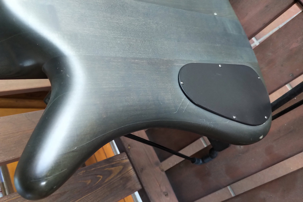

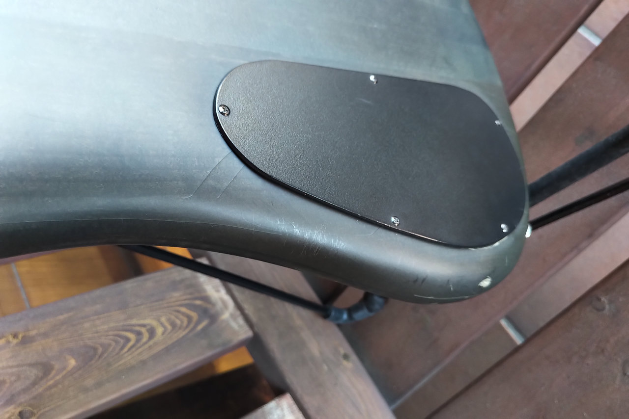

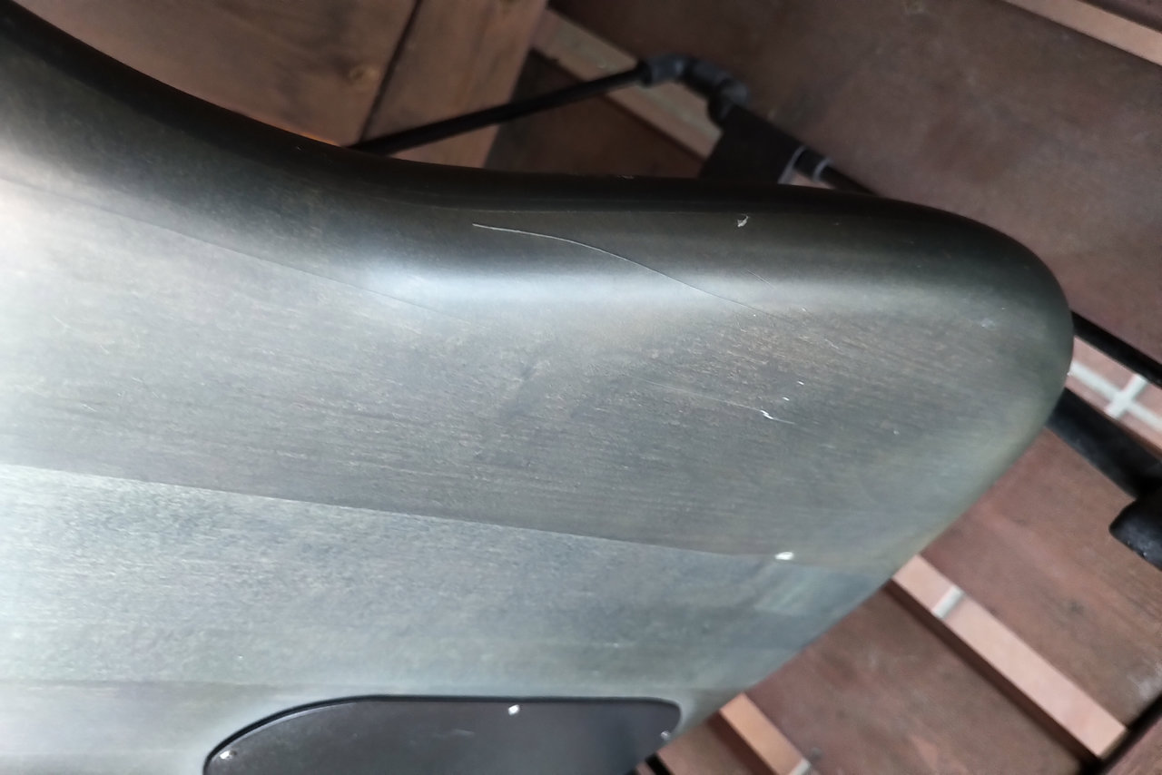

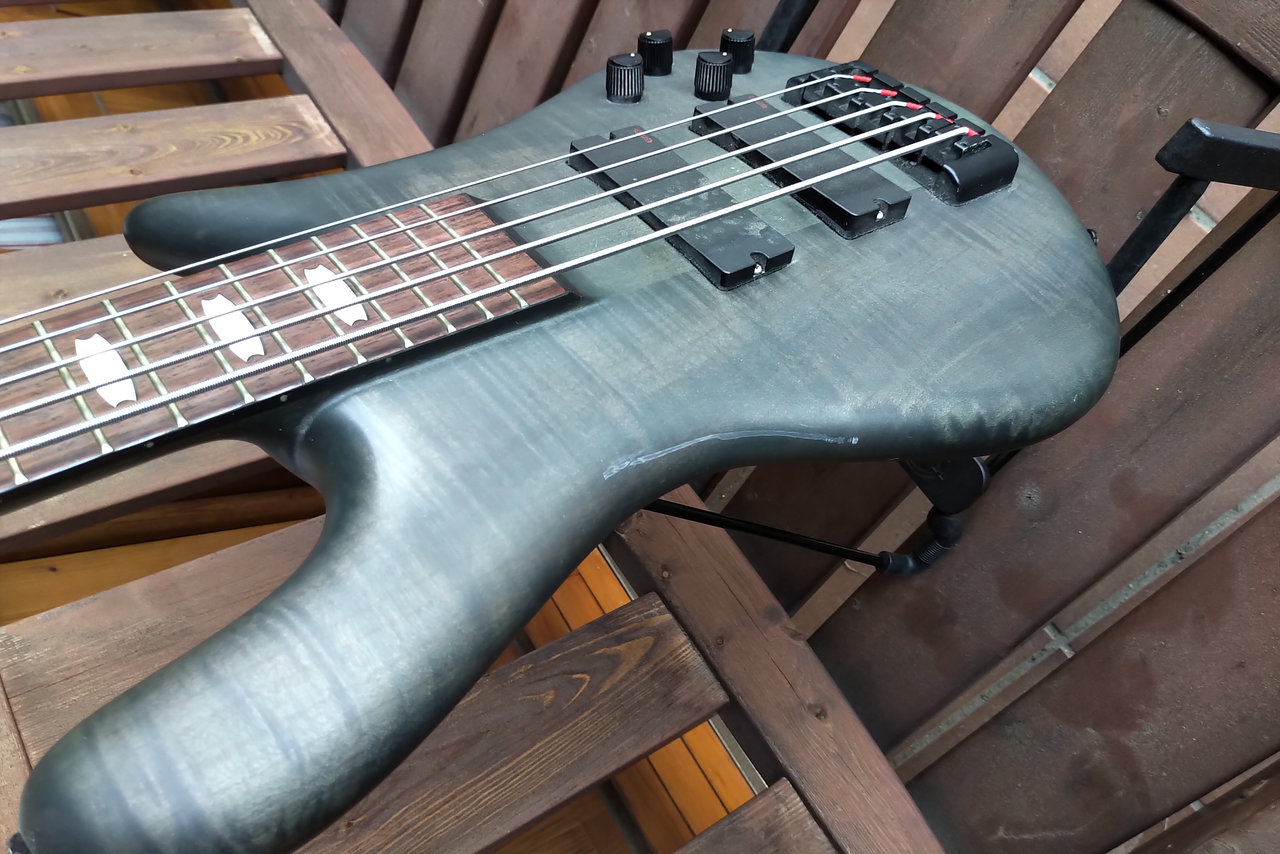

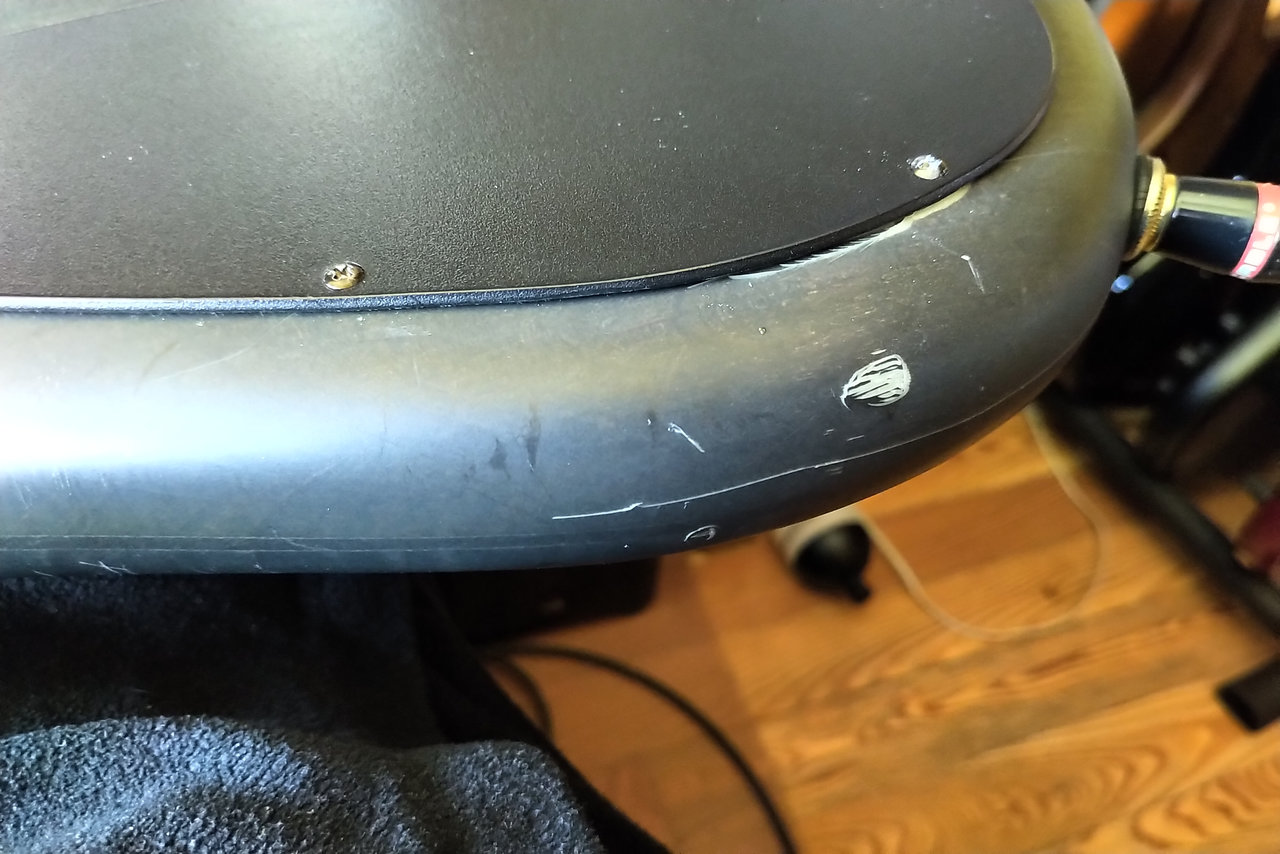

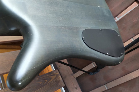

Hallo Leute!
Eigentlich mag ich Bässe mit "Kampfspuren". Aber bei diesem Spector ist das Finish eigentlich so schön, dass ich überlege, ob man vom Fachmann nicht den Lack erneuern oder reparieren lassen sollte. Es handelt sich wohl im "Schrumpfrisse", die entstehen, wenn beim Versand unterschiedliche Klimaverhältnisse herrschen zwischen Empfänger und Versandort. Außerdem ist mir noch eine Stehlampe auf den Bass gefallen und hat einen großen Kratzer hinterlassen.
Allerdings weiß ich nicht, wie aufwändig und teuer hier eine Lack-Reparatur ist. Oder muss der Bass gar komplett neu lackiert werden? Erschwerend kommt sicher hinzu, dass es sich um einen gewölbten Korpus und einen durchgehenden Hals handelt, so dass hier der Korpus nicht getrennt bearbeitet werden kann.
Weiß jemand, ob und wo man so etwas reparieren lassen könnte? Thomann machen das nicht, habe schon gefragt. Beim Hersteller in Tschechien habe ich übrigens auch schon angefragt, aber es dauert da einfach ewig, bis man mal eine Antwort erhält.

Eine Reparatur dürfte schwierig werden, es hängt von der Lackart ab ob es überhaupt geht. Bei Schellack und Nitrolack kann man, bei allen anderen Lacken eher nicht. Eine komplette Neulackierung wird mit 400-500 € zu Buche schlagen.

Z. B. Kraushaar. Die meisten Instrumentenbauer machen das oder wissen, wo sie es hingeben können. In welcher Ecke wohnst du denn, evtl. kann die Schwarmintelligenz jemanden empfehlen. Wobei diese Mattlackierung und das gebeizte Holz evtl. schon größere Herausforderungen sind, gerade auch beim abschleifen.

Hi Alex,
das Problem ist, das der Body gebeizt ist.
Um die Schäden auszubessern muss eigentlich unweigerlich Schleifpapier und womöglich Spachtel eingesetzt werden.
Es müssten dann die ausgebesserten Stellen neu gebeizt werden.
Aber da dann auch die Lackierung in Nähe der schadhaften Stellen auch Schleifspuren nach sich zieht und keine Wasserbeize aufnimmt
kommt eigentlich nur Nitrobeize in Betracht.
Aber da den richtigen Farbton zu treffen ist eine Kunst für sich.
In meiner ehemaligen Anstellung als Möbeltischler hatte ich einen Fundus aus 50 Nitrobeizfarben die untereinander mischbar waren.
Also, es ist machbar - aber aufwendig und teuer - 500€ sind da realistisch. Wenn's Dir wert ist?
Ich persönlich würde mir einen passenden Lack Farbton selber mischen und die Dongs ausbessern.

Ich konnte den Bass letztlich bei Spector Tschechien im original Werk wiederherstellen lassen. Von den dicken Kratzern sieht man nun gar nichts mehr! War nicht ganz billig, aber auf jeden Fall das Ergebnis wert.
