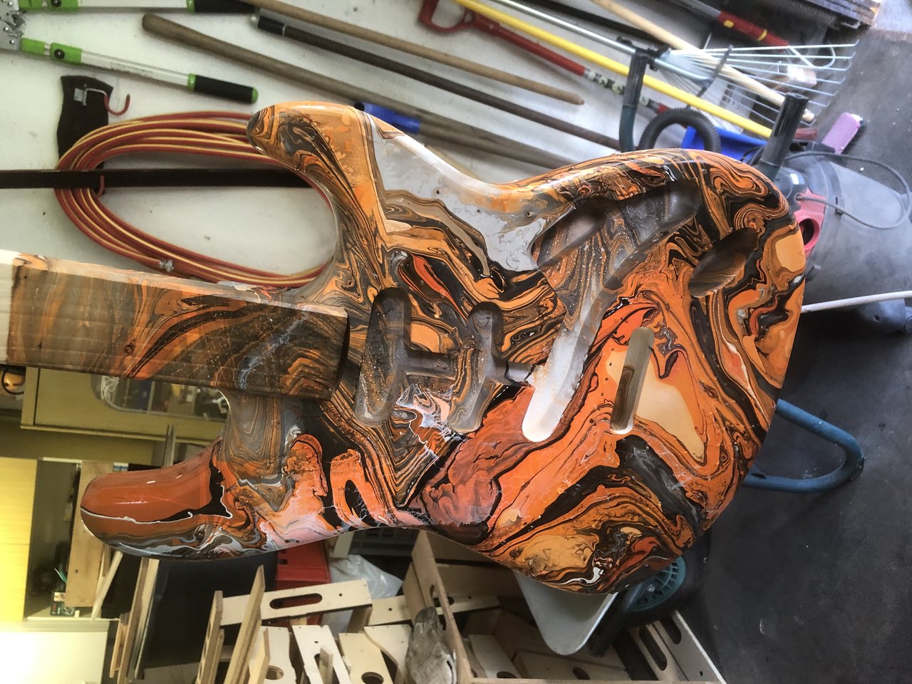

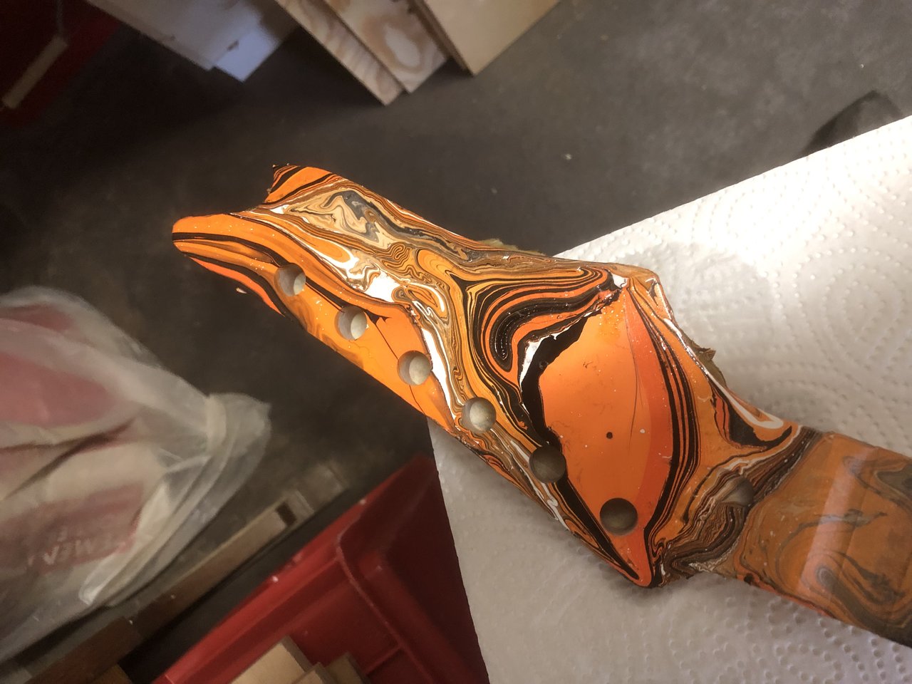

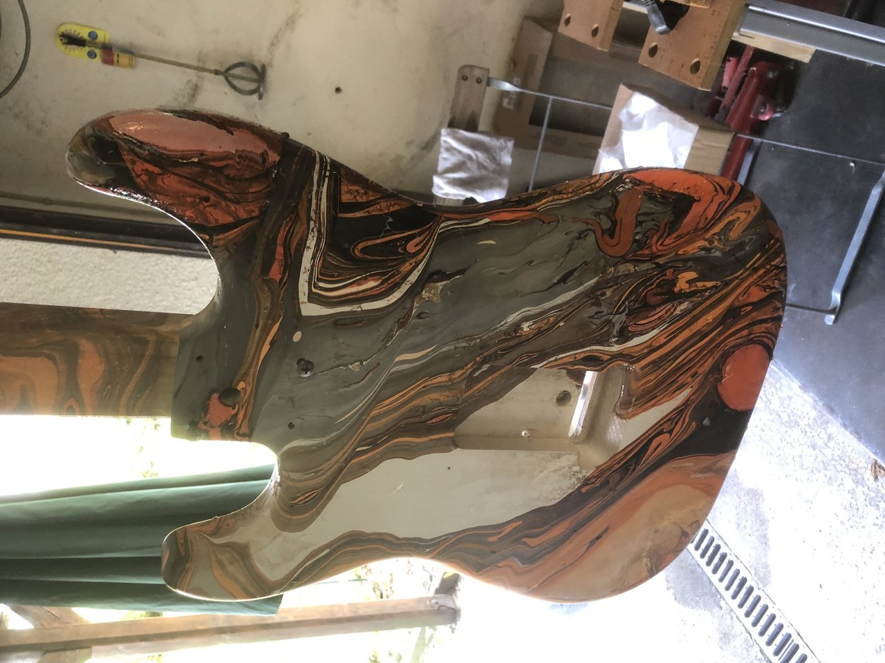

Mon moin, ich bin beim stöbern nach swirling tips hier rauf gestoßen. ich hab gestern meinen ersten versuch gewagt. da sind zwar durchaus noch ein zwei weniger hübsche stellen dran, aber ich denk ich werd die klampfe so klarlacken und dann den rest schleifen. Wenn am ende das Pickguard drüber is sind die nicht so tollen stellen zu 99% verdeckt :D
