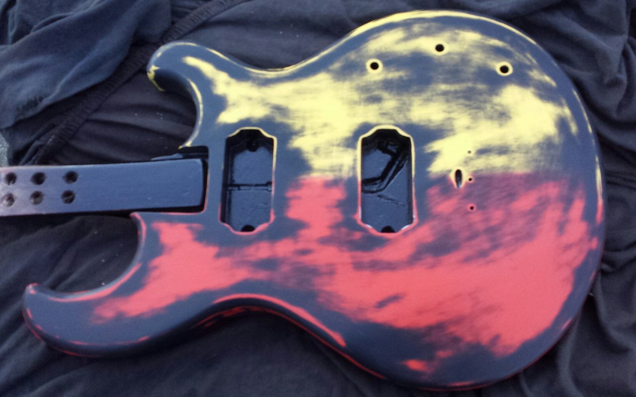

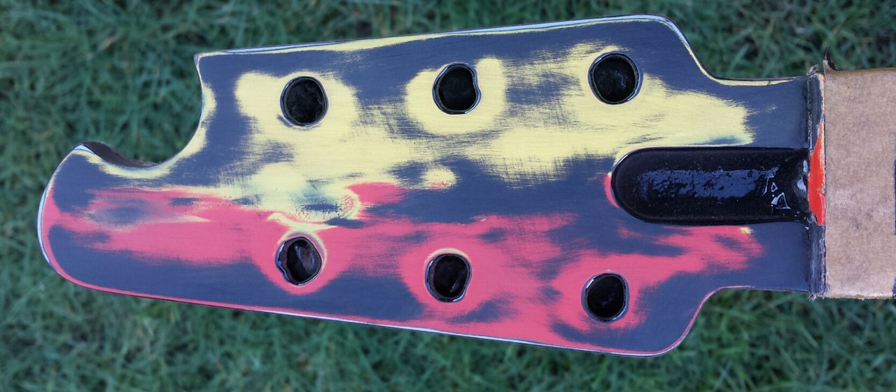

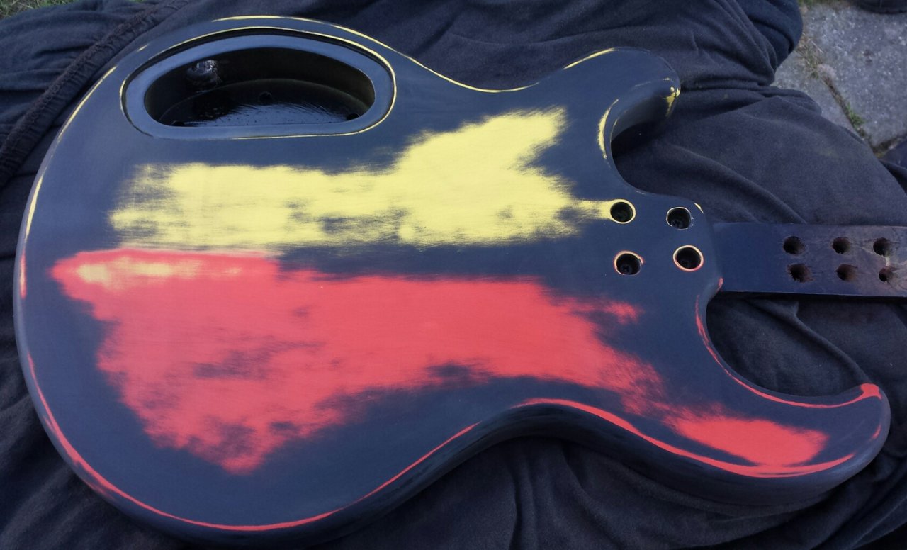

Heute haben wir Plan B weitergemacht.
Nachdem @Ralf in den letzten Wochen mehrere Schichten Lack aufgezogen hat (erst schwarz, dann gelb und rot, dann wieder schwarz), habe ich jetzt heute an verschiedenen Stellen und in unterschiedlicher Intensität die Farben wieder freigelegt.
Leider muss Ralf noch 2-3 Stellchen ausbessern, wo ich zu viel Schwung hatte. Aber dann fehlt nur noch der Klarlack.
Vorne
Hinten
Kopfplatte
mir gefällts!!!!!
