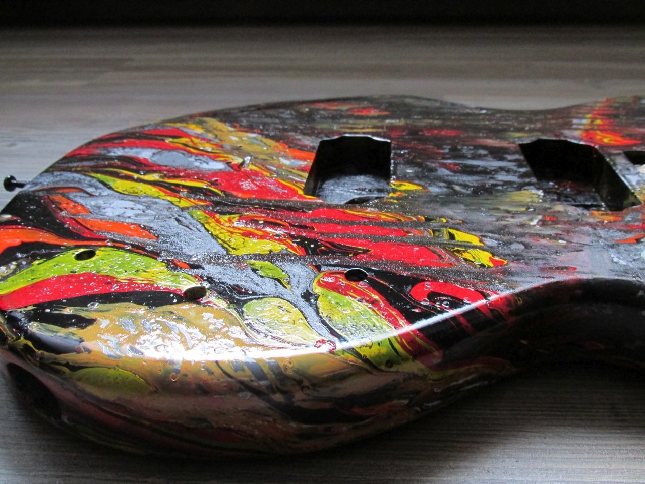

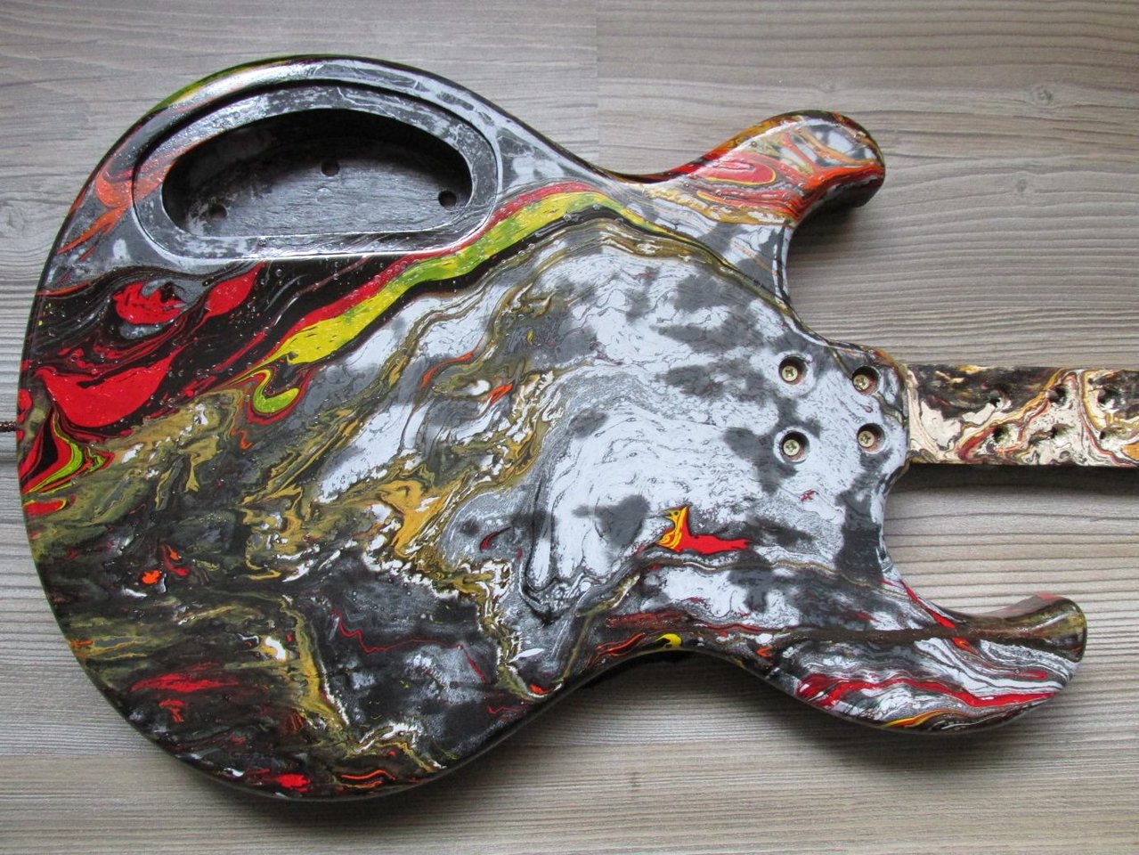

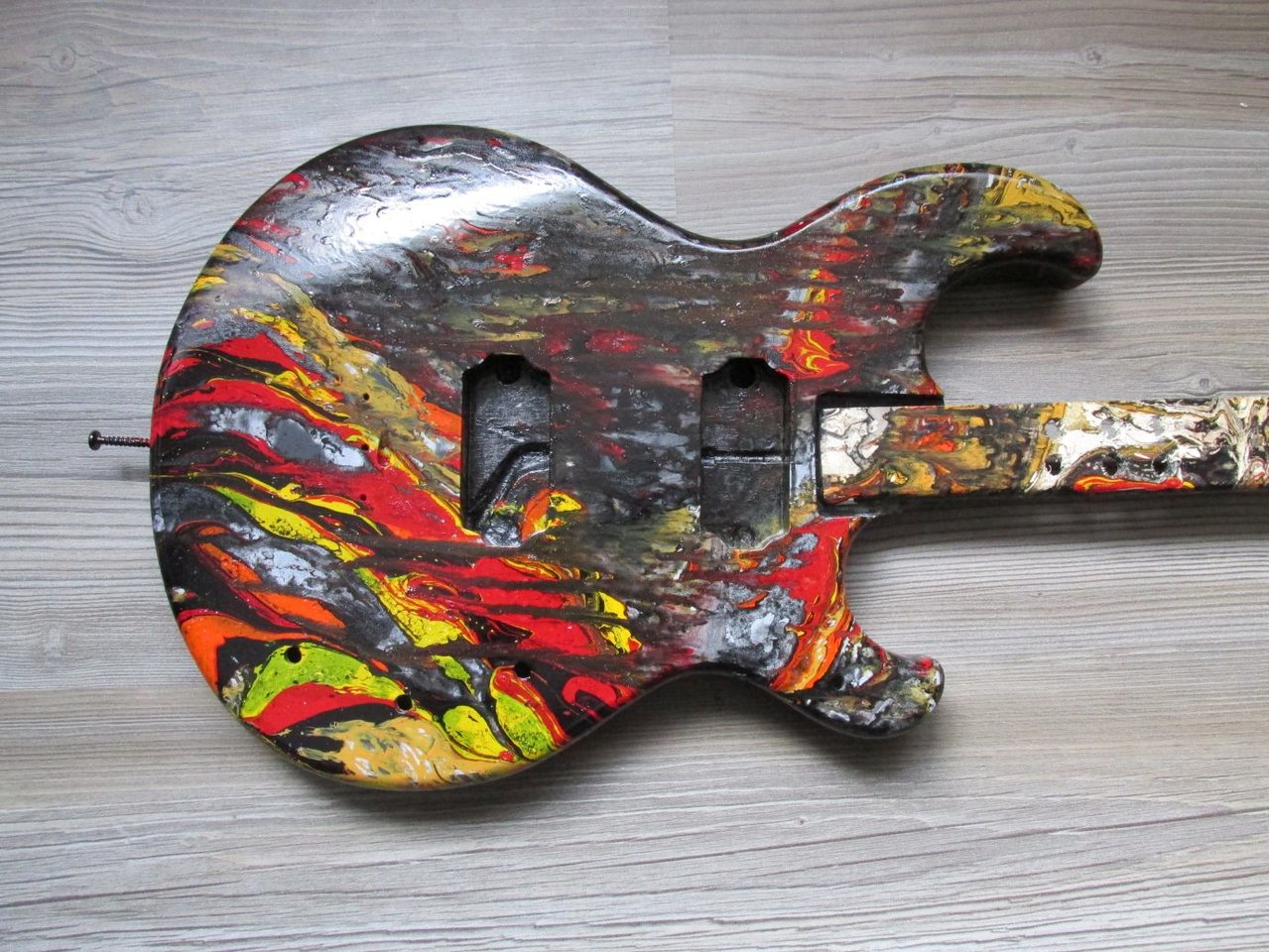

Hier sind drei Fotos vom Gitarrenkorpus nach dem Swirlversuch:
Wie zu sehen ist, ist kein richtiges Swirlmuster entstanden, weil auf der Rückseite zu wenig und auf der Vorderseite zu viel Farbe ist. Meine Vermutung geht in die Richtung, dass die Oberfläche der Wassertonne zu klein war und sich deswegen ein zu dicker Farbfilm gebildet hat, der sich beim Eintauchen nicht gleichmäßig um den Korpus gelegt hat. Ich wollte den Korpus in einer N-Form durch den Farbfilm führen und bin deswegen etwas am Rand angefangen und dabei habe ich die Farbe wie mit 'nem Paddel an der Korpusvorderseite zusammengeschoben. Nach dem Rausziehen ist die Farbe an der Vorderseite gleich runtergelaufen und es haben sich sehr viele Lacknasen gebildet.
Ich hatte ja früher mal erwähnt, dass ich die Teile mit schwarzer Magic-Marble Farbe vorgrundieren wollte. Das hat nicht besonders gut funktioniert und es ist mir nicht gelungen die Farbe so zu schleifen, dass es deckend schwarz blieb. An vielen Stellen hatten sich kleine Risse oder Erhebungen gebildet, so dass ich doch bis auf die graue Grundierung schleifen musste. Vielleicht hätte's besser geklappt, wenn ich die Möglichkeit gehabt hätte die Magic-Marble Farbe auf die Teile zu sprühen, aber ohne Sprühpistole gab's für mich nur die Option sie mit 'nem Pinsel aufzutragen.

Oje, nach den Bildern kann ich die Enttäuschung verstehen. Grundsätzlich fände ich es ja nicht so schlimm, wenn hie und da das Grau durchscheint, sollte halt nicht so großflächig sein.
Wird es noch einen Versuch geben?
  • #300
natürlich verstehe ich ebenfalls, dass ihr euch das anders vorgestellt habt. aber abgesehen von der unebenen oberfläche finde ich, dass das gut aussieht. ok, das design ist vielleicht nicht unbedingt für die happy-hour-jazz-formation geeignet, strahlt jedoch für mich ziemlich viel rock'n roll aus. mir gefällts; ist jedenfalls ziemlich einzigartig.
habt ihr schon mal mit einer viiiieeel kleineren farbmenge (dünnere lackschicht auf der wasseroberfläche) versucht. oder anders gefragt, könnte es sein, dass die verklumpungen dadurch entstehen, dass einfach zuviel farbe verwendet wurde?
klar. man muss jetzt einfach entscheiden, ob man alles wieder abschleift oder das ergebnis akzeptiert.....
Reaktionen: LovinRomance, Prof-A.(unknown Objekt) und erdbeer-kiri
