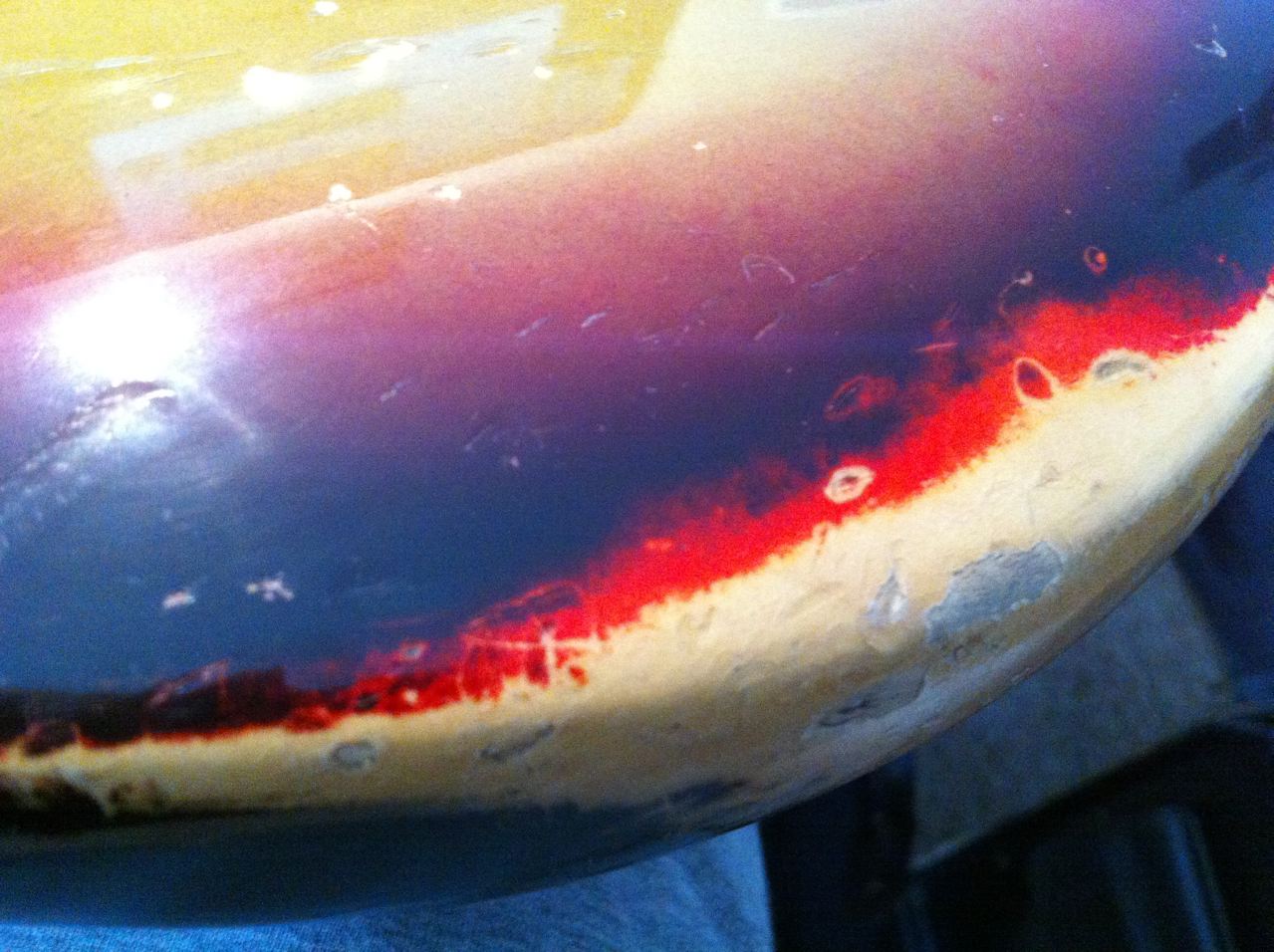

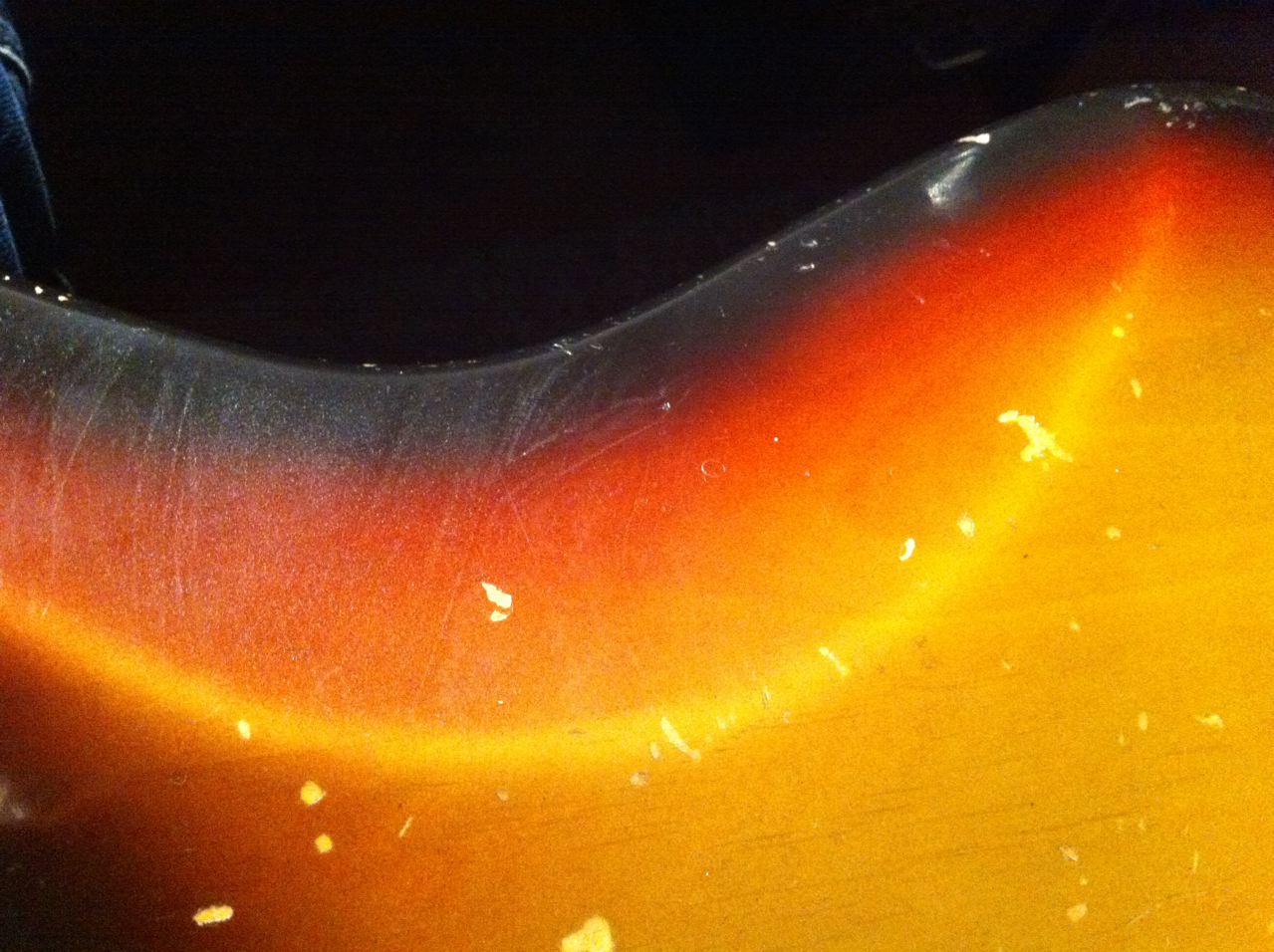

Ich habe jetzt einen normalen Autolackreiniger aus dem Baumarkt geholt (OBI, RS 1000 Vanish-Cleaner, der von Sonax war ausverkauft) und an einer Stelle auf der Rückseite ausprobiert. Nach 5 Durchgängen sieht es so aus (der rechte Teil ist behandelt - falls sich die Frage noch stellen sollte):

Gerne. Auf dem Foto sieht mir das aber nach Nitro-Lack aus...

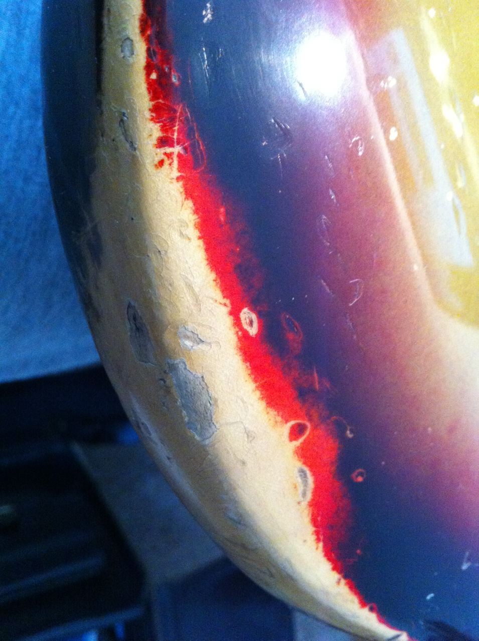

Vielleicht schafft das Klarheit in der Nitrofrage, ich bin erstmal glücklich dass er zu seinem 40. nach der kosmetischen Behandlung wieder etwas frischer aussieht.

  • #32
Für mich sieht das klar aus, dass das KEIN Nitrolack ist.
Normalerweise bildet Nitro doch Haarrisse, von denen hier keine Spur ist.
Auch an der Kante schaut das nicht nach Haarrissen aus, sondern nach zig mal angestossen.
Die grösseren Abplatzer schauen für mich auch eher nach Polyurethan-Lack aus.
Aber ich denke @pastabassda kann das sicher besser beurteilen, da ja schon viele alte Fender durch seine Hände gegangen sind.
  • #33
Die abgegriffenen Kanten an meinem 1964er Precision sehen komplett anders aus. Es ist nur ein Übergang zu sehen, der vom Holz zum Lack, es werden nicht die Lackschichten so anschaulich herausgebildet wie auf dem Bild vom Jazzy. Meiner hat keine kleinen Risse, aber der Lack geht alleine durch das Spielen mit bloßer Hand immer mehr ab.
Wenn ich daraus schliessen könnte, dass es sich bei dem Jazzy um PU- oder Nitrolack handelt, würde ich was dazu sagen. :D
Ich hab allerdings schon Nitro-Finish mit und ohne Haarrisse gesehen. Die Risse müssen nicht zwangsläufig auftreten, sie sind Umwelteinflüssen geschuldet. Sie treten bei den einen Instrumenten mehr, bei anderen weniger auf. Ich hab schon durch Risse komplett zerstörte Finishes gesehen, aber auch schon welche, die kaum einen Riss hatten.

  • #35
Das heisst, du würdest auch auf PU-Lack tippen?
