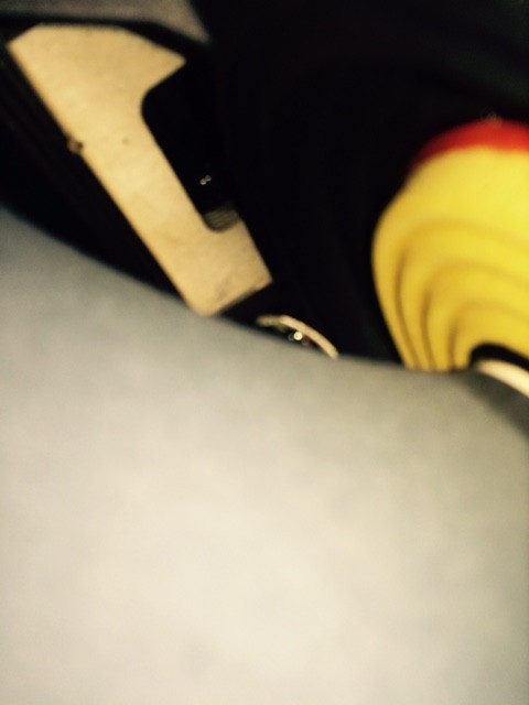

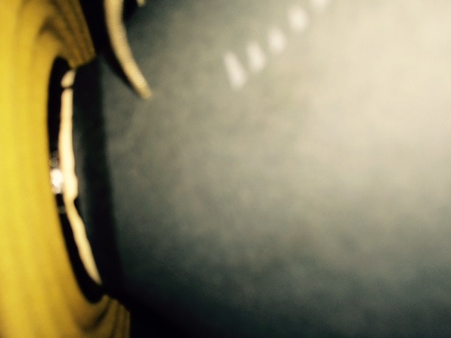

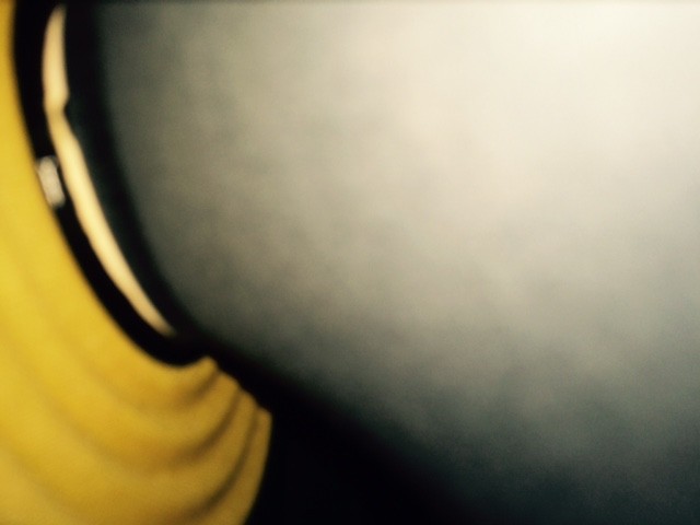

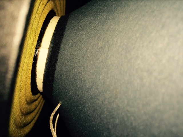

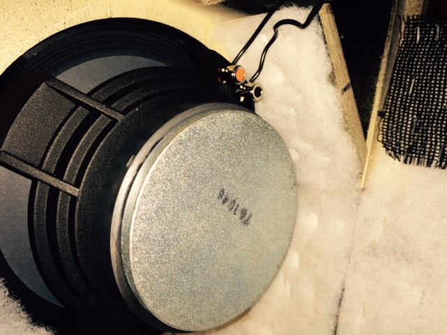

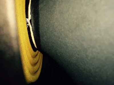

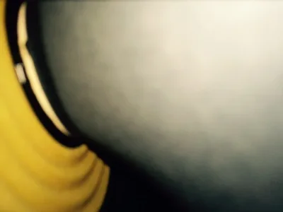

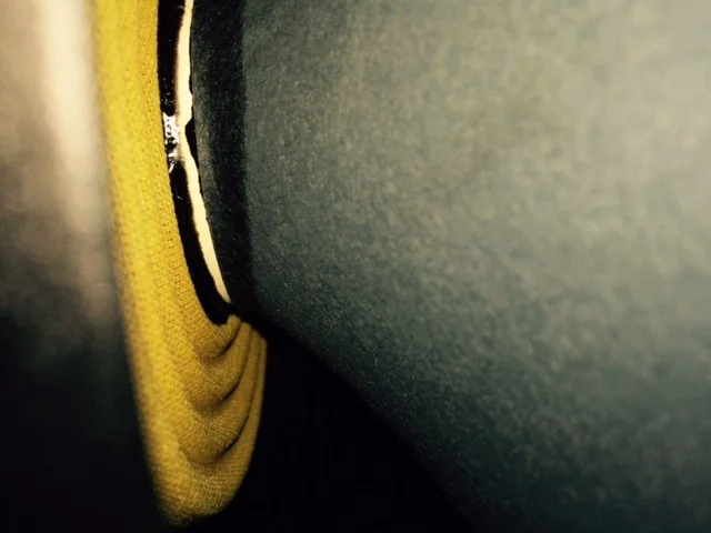

Danke für die Tipps. Die Idee mit den Handyfotos war super - wenngleich aufgrund der Verstrebungen im Inneren nicht ganz einfach zu bewerkstelligen. Hab aber (im Blindflug) ein paar Fotos hingekriegt, die für mich als Laien aber nicht wirklich aufschlussreich sind. Vielleicht könnt ihr ja etwas rauslesen. Es handelt sich übrigens um eine Mesa PH 410...

Sieht für mich ein wenig so aus, als ob sich die gelbe Abdeckung von der Membran gelöst hätte (Bild 2). Möglicherweise ist der dunkle Rand an der Membran die ehemalige Klebestelle.
Hm ..., Vergleichsfoto von einem funktionierenden Speaker machen!
Reaktionen: chrisie
Meinen Respekt für die Fotos dieser proktologischen Untersuchung hast Du. Ich gehe davon aus, das Du den "verdächtigen" Lautsprecher angepeilt hast. Auf den Fotos kann ich aber leider auch nichts eindeutig erkennen. Auch wenn's Mühe macht: der Bursche muss raus! Ich würde es auch mit einem dünnen Spachtel zwischen Schallwand und Lautsprecherkorb versuchen, wenn der Korb nicht versenkt ist. Falls aber doch, helfen nur wohldosierte Schläge (mit der Faust oder einem kleinen Holzstück!) auf den Hinterkopf, d.h. von der Rückseite aus auf den Korbrand oder Magneten klopfen. Eine andere Methode wäre, sich einen kleinen Abzieher zu basteln, mit dem Du jeweils in eine Bohrung der Befestigungsschrauben gehst, den Abzieher dort zwischen Korb und Schallwand drückst und dann das Ganze etwas nach vorne ziehst. Dann gehst Du mit dem neuen Werkzeug zur nächsten Bohrung (diagonal gegenüber) und ruckelst so den Lautsprecher nach vorne heraus. Selbst, wenn die Schallwand danach direkt im Bereich der Bohrung etwas beschädigt ist, wird das der Dichtheit beim Einsetzen des Lautsprechers nicht schaden. Auf dem ersten Foto meine ich einen Gußkorb zu erkennen; der hält schon etwas aus. Viel Glück dabei!

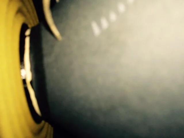

Hier ein Foto vom Nachbarn, der so tut wie er soll - sieht mir auch ein bist solider aus, diese beige Verbindungsstelle zwischen den Membranen. Leider komm ich (noch) nicht rann - wenn dieses beige Zeug lose ist und vibriert, könnte es schon die Ursache des Problems sein. Was wäre dann die Lösung? Kann der Fachmann das kleben? Ich schau mal, dass ich den Übeltäter aus dem Gehäuse rauskriege - über mir das Damoklesschwert der Mesa Ersatzteil-Preisliste. Der Lautsprecher ist jedenfalls von vorne ohne Senkung montiert...
Ein Fachmann sollte das reconen können. Allerdings nur mit einem Original-Ersatzteil. Dabei wird die komplette Membran mit dranhängender Spule in den Lautsprecherkorb neu eingeklebt. Ich wüsste allerdings auch nicht, wem ich diesen Job zutrauen sollte. Besser gleichen einen neuen Lautsprecher kaufen. Ich weiss nicht, wie es bei Mesa ist, aber Bremslötze für einen Passat sind teurer als für einen Mercedes. Diese Preise sind manchmal sehr politisch. Bei Rolls-Royce soll es angeblich gar nichts kosten, weil ein Rolls per Definiton nicht kaputt geht:-).
