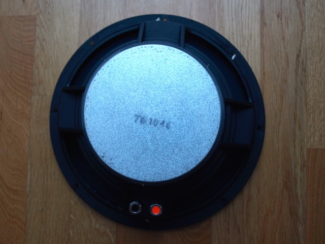

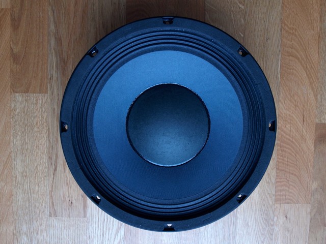

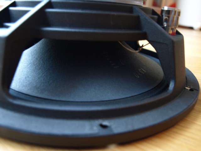

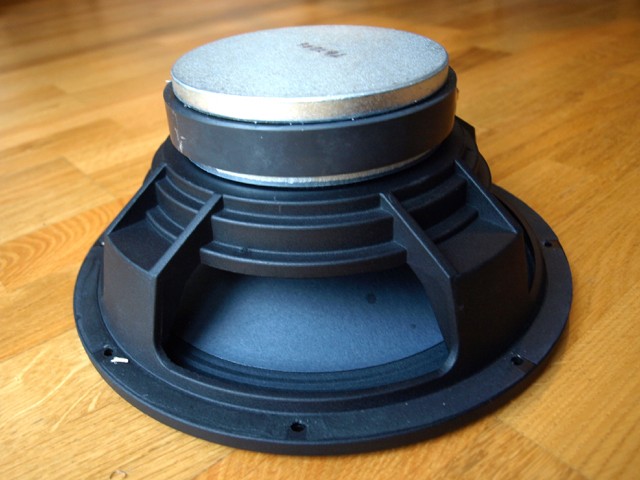

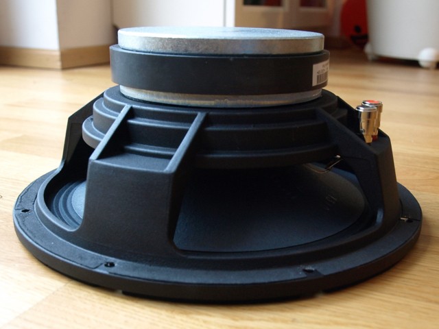

Stell doch mal ein paar Bilder hier von dem Speaker ein, vielleicht kann ich Dir weiterhelfen.
Reaktionen: Gast62174, Chuck und doubleball
  • #28

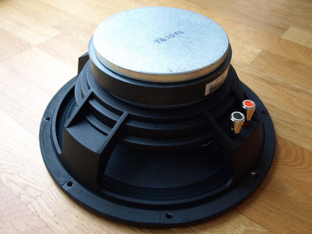

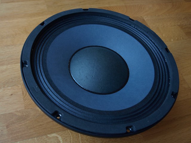

Guten Morgen und zwischendurch mal ein herzliches Dankeschön für eure rege Unterstützung!
Hier ein paar Fotos vom Lautsprecher - das Gewicht ist 3,9 kg
Pff... Mesa - da kann man auch nix mehr kaufen. Dem Speaker haben sie nicht mal ne Polkernbohrung spendiert. Diesen komischen Gusskorb hab ich schon öfter gesehen, ich komm aber nicht drauf - evtl. ist das auch nur Standard-China-Massenware und Antrieb+Membran sind für den Sound von Mesa-Ingenieuren mundgeblasen und handgedengelt.
Reeves Amplification setzt genau den gleichen Korb ein:

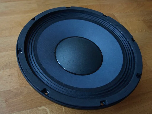

Soda, der Speaker ist heute von Meinl gekommen und bereits getauscht. Korb und Kalotte sehen zwar etwas anders aus aber klanglich fügt er sich perfekt zu seinen Kollegen. Die Box klingt absolut perfekt! ;-)
Achja, all jene die immer noch Glauben Randall Smith würde die Lautsprecherkörbe bei Vollmond aus einer streng geheimen Mojo-Legierung gießen, anbei ein Bildchen der Verpackung, welches die Herkunft ein für alle mal klärt. Von Mesa stammt einzig das Preisschild und das ist eigentlich eine Frechheit - naja, am besten man hinterfragt das erst gar nicht und erfreut sich des zweifellos guten Gesamtpakets!
