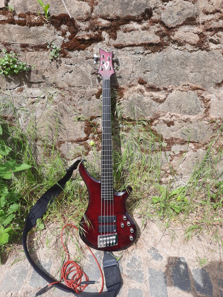

Hi nochmal, genau, Ruhestand, nicht zuletzt weil er wohl auch gesundheitliche Probleme hatte (Herz) und daher in seinem eigenen Interesse kürzertreten musste. Ich habe vor ca. 2 J. den letzten Passion IV als 5string bei Soundland mir zugelegt im klassischen Deep Burgundy. Diese Qualität ist einfach unfassbar, schade dass das ganze jetzt Geschichte ist. Und ich Schlumpf mir nicht schon vor 10 J. oder so einen IIIer zugelegt hab. Mein Lehrer hat so einen damsl gespielt bzw. wohl immer noch. Kein Bass klang so wie der - vollkommen eigenständige Klangfarbe. Sicherlich der Grund, warum dass auch ein Bass für Individualisten ist, die zugleich ein Faible für versierten Musikinstrumentenbau haben und vllt. auch ne frankophile Ader haben...;-)
