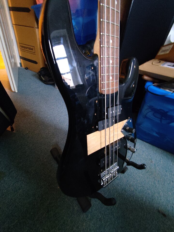

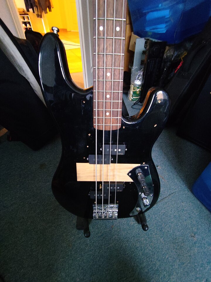

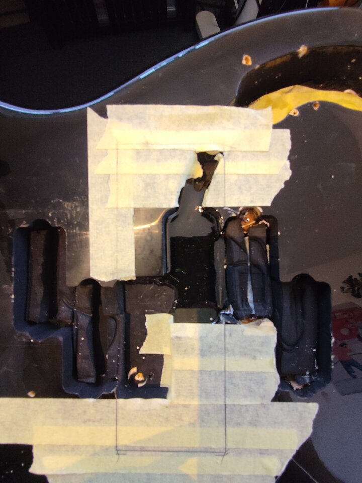

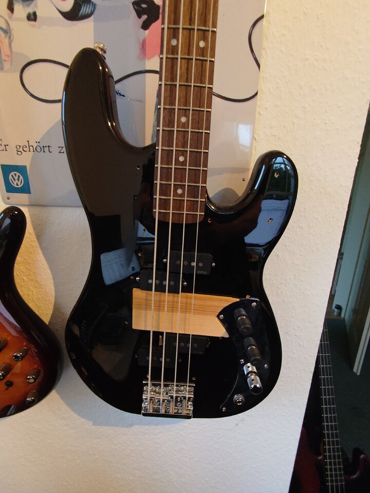

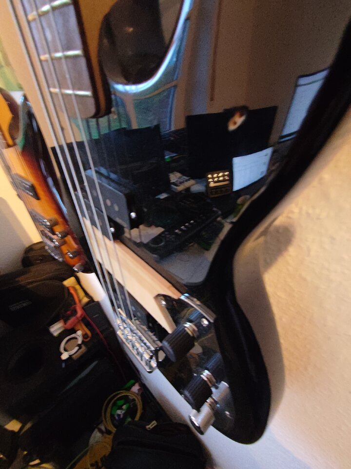

Moin zusammen,
nach langer Pause, in der ich darauf gewartet habe, das mein Kollege mit der Oberfräse Zeit hat, konnte ich endlich mal weiter bauen.
Vorher
Ich weiß, zu genau darf man da nicht hingucken...
Nachher
Jetzt müssen die Bünde allerdings noch abgerichtet werden. Bund 2 und 4 stehen ein wenig raus, aber komischerweise nur bei der A-Saite.
Das kann ich nicht so nachvollziehen.
Da es ein "Frankenstein" ist, bleiben die diversen alten Löcher so.

  • #202
Moin zusammen,
Vorher
Nachher
Ich hab nur wenig Platz für Unterschriften, aber die kommen noch. Ich hoffe ich sehe Frank Itt im März wieder beim Workshop.
Ich verstehe nicht, was der Unterschied zwischen "vorher" und "nachher" ist . . . außer dass die Abdeckung größer geworden ist.
Und warum ist sie größer geworden?
  • #203
Sorry, wenn man das nicht so sieht auf den Bildern. Vorher war ein billiges Stück minderwertiges Holz auf den Body aufgeklebt mit doppelseitigen Klebeband. Als temporäre Lösung.
Jetzt hab ich ein Stück hochwertiges Holz im Body versenkt. Größer ist es geworden, damit es besser aussieht. Das ist natürlich immer Geschmackssache, was besser aussieht.
Im Endeffekt hab ich es mir aber auch besser vorgestellt. Ist nicht geworden, wie ich erwartet habe.

  • #207
Ich würde das eingesetzte Holz dunkler machen oder schwarz - die Form fällt so einfach zu sehr auf und stört etwas.
