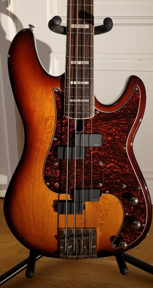

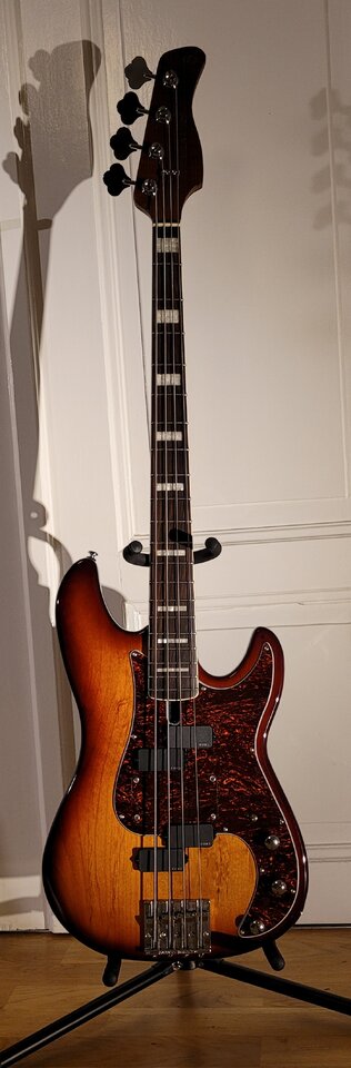

Hey Leute, mein Frankenstein jun. ist fertig.
Ein paar Sachen waren doch noch zu machen: Die Pickupfächer mussten noch etwas tiefer gefräst werden, da die EMG tiefer waren als die Sire PUs (passende lange schwarze Schräubchen mussten auch noch organisiert werden). Dann habe noch einen Deckel fürs Batteriefach in der gleichen Farbe wie das Pickgard schneiden lassen (und dann natürlich noch ewig wegen optisch passender Schräubchen rumprobiert). Ebenso anspruchsvoll war die Auswahl der Potiknöpfe. Habe mir in einem langwierigen, schwierigen und sehr emotionalen Entscheidungsprozess die allerschönsten ausgesucht. Zu guter Letzt fehlte noch der immer wieder geforderte berühmte Lee Sklar "Producer - Switch". Auch der ist jetzt an prominenter Stelle untergebracht ... er hat bei mir allerdings leider eine Funktion: er schaltet die Batterien aus.
Eine letzte Sache muss allerdings noch warten: die Mandolin Frets mache ich vielleicht erst später rein, wenn ich wieder Geld habe 🥺.
Aber ich finde, mein Frankenstein jun. kann sich auch so schon sehen lassen. Und auch der Klang ist einzigartig und besonders. Ich bin happy.

  • #171
Sehr schön geworden! Und wie klingt er?
Reaktionen: KTi01

Und wie klingt er?
Geil, natürlich. Vielleicht schaffe ich mal irgendwann ein paar Aufnahmen hochzuladen.

Mir gefällt der wirklich sehr gut. Ich finde die Pickup Anordnung hat schon optisch was.

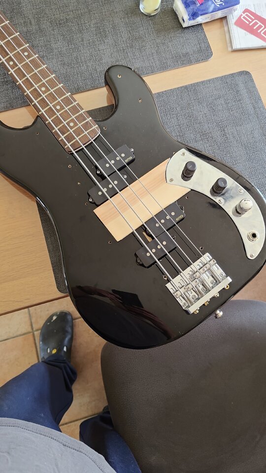

Hier auch mal wieder ein Zwischestand.
Da ich nicht im Vorraus alles durchgeplant habe, muss ich jetzt gucken wie es weiter geht.
Die Abdeckung der alten Pickup-Tasche ist erst einmal nur mit Klebeband aufgeklebt.
Wie ich mit dem Body weiter mache weiß ich noch nicht.
So lassen? Für mich ist ein Preci ein Arbeitstier und kann auch gerne so aussehen. Dann würde ich die Abdeckung noch versenken und natürlich noch einmal neu machen.
Ein Pickguard bauen? Ich glaube dafür fehlt mir das Können.
Die Farbe abschleifen und überraschen lassen?
Neu lackieren (lassen)?
Die Potiknöpfe hatte ich noch. Daher so uneinheitlich .
Der Klang ist schonmal sehr geil.
Mein Kollege, der eine Oberfräse hat, wollte leider zu viel auf einmal.
Die Halspickup-Tasche ist perfekt geworden.
Die an der Brücke leider nicht. Da ist ihm der Fräser aus der Halterung gerutscht. Daher ist die Tasche viel zu tief geworden.
Da die Pickupschrauben dadurch zu kurz sind hab ich an den Stellen 12er Holzdübel gebohrt, eingeklebt und dann passend auf Höhe gekürzt. Hat echt gut funktioniert.
Ausser das mir ein kleines Stück vom Lack ausgebrochen ist dabei.
Der Rest wird noch mit Epoxid-Harz aufgefüllt.
Das war nicht das was ich wollte, aber was soll man machen. Ist halt Pfusch.
Aber im großen und ganzen war es ja der erste Test für mich, wie es funktioniert.
Und der Body ist von einem wirklich billigen Bass. Vielleicht nutze ich einfach noch einmal einen anderen.
alles einstellen muss ich natürlich noch.
