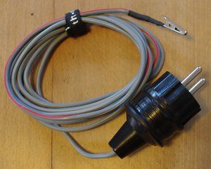

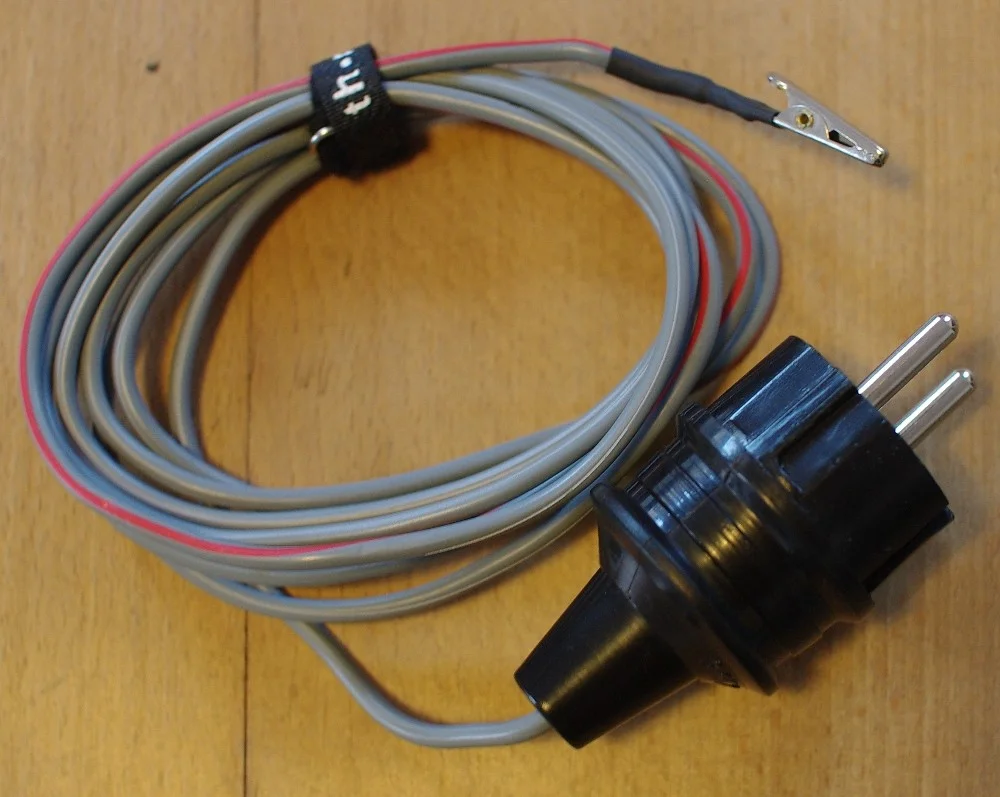

Ich weiß, dass die Elektro-kundigen mich steinigen werden... :embarrassed:
Ich hab mir mal das hier gerichtet:
a.webp :govampire:
Da ist lediglich der Schutzleiter angeschlossen und liegt auf der Krokodilklemme. Wenn ich das an eine blanke Stelle eines Effekts hänge ist meistens gut :stolz:
Ob das bei Dir auch funktionieren kann, weiß ich nicht...
Liebe Kinder: Macht das nicht alleine zuhause nach!:opa:
  • #15
Ciao @bassilisk
besser als abknipsen des Schutzleiters als "ground-lift" ist es auf jeden Fall, da habe ich schon haarsträubende Sachen gesehen. Allerdings schützt Dich Deine Konstruktion auch nicht vor Elektroschock durch - mutwillig oder nicht - fehlerhafter Verkabelung.
Bei Deiner Version musst Du aufpassen, dass der Kroko nie offen rumliegt. Ungeeredet ist da eigentlich immer Saft drauf und im Fehlerfall die volle Netzspannung. Deshalb auch beim Anschliessen: zuerst erden (oder in Deinem Fall Gehäuse), dann erst einstecken. Wenn das Netz vom Netz kommt ist die Erde logischerweise geerdet, hängt Ihr an einem Geni, würde ich aufpassen, dann muss die Erde nicht zwingend potentialfrei sein. Zusätzlich im Fehlerfall: NIEMALS ANFASSEN, BIS SICHERUNGEN ODER EINE FI VOLLSTÄNDIG AUSGELÖST HABEN UND DER STROM WEG IST!!
Ansonsten eine gute Idee, wenn man weiss was man tut.
Gruss
claudio
Reaktionen: bassilisk

  • #18
Ciao @bassilisk
zuhause bist du am öffentlichen Netz und alle Hausanschlüsse sind geerdet. Der Schutzleiter ist idealerweise potentialfrei, das ist richtig, aber Du darfst nie vom Idealfall ausgehen. Wenn ein Gerät einen Fehler hat oder zum Beispiel die Hausinstallation so alt ist, dass der Schutzleiter direkt hinter der Dose auf den Nulleiter gelegt wurde, hast Du schon verloren.
Ich habe ja geschrieben
Eben, ungeerdet, also wenn der Schutzleiter nicht oder nicht korrekt verbunden wurde. Ebenso, wenn ein anderes Gerät einen Fehler hat und aus welchen Gründen auch immer die Sicherung oder der FI nicht auslöst.
Der Normalfall ist das nicht, aber wie gesagt, gehe nie davon aus, dass der Schutzleiter potentialfrei ist. Fast immer ist er es, aber das eine mal kann tödlich sein bei falscher Handhabung.
Gruss
claudio
  • #19
Ciao @bassilisk
Gruss
claudio
Danke, dann bin ich doch nicht ganz so unwissend wie ich dachte.:-)
Klassische Nullung kenne ich - hatten wir hier auch sehr lange :rolleyes:
Und dass das Ding in unkundigen Händen gefährlich sein kann ist klar... wenn irgendwelche "ichkannalleskeinProblem-Bastler" an der Bühnen-Elektrik rumpfuschen...B)
Reaktionen: claudio
