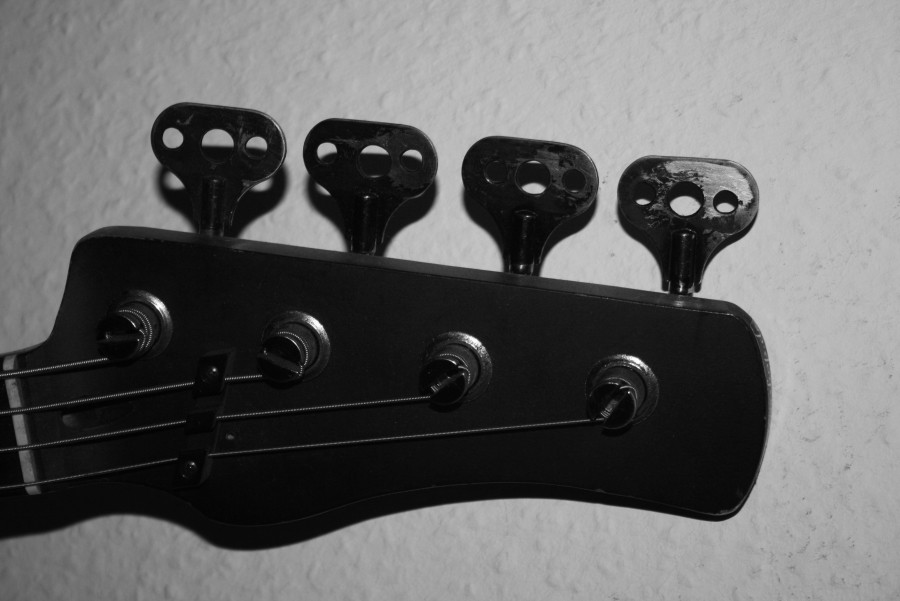

Hab jetzt mal gemessen. Der Lochdurchmesser am Headstock ist gute 17mm. Der Durchmesser der originalen Tuner ist knapp 14mm. Heißt, wäre er nicht von den Vier Schrauben gehalten, würde er rumklappern.
Ist das normal?
Bin gerade Leicht verwirrt und weiß nicht recht welches Maß ich bestellen soll?!
Achso, ja. Und dann ist ja noch dieser Ring, der den Größenunterschied ausgleicht:
  • #14
Ist das normal?
Nein.
Eigentlich sollten da noch so reduzierhülsen drinnen sein,
wie diese :
http://shop.rall-online.net/Fender-Bass-Bushing-American-Vintage-Nickel-4
The 1/2" version fits basses with a hole size of 16mm (41/64")
Die 1/2 zoll version sollte genau passen bei dir !
Wenn sie ein bisschen spiel haben ist nicht das so schlimm -
oder du kannst das ausgleichen indem du etwas isolierband herumwickelst.
Ich hab diese auch schon verbaut.
Sie sind bloß einen tick schwerer als die originalen.
Die originalen wiegen 50 g - kosten aber fast das 3-fache.
Und die lizensierten ca 60 g pro mechanik, wenn ich mich recht erinnere.

so, hab jetzt die 1/2" HS ultr.l. licenset hier liegen. selbst mit der dazugehörigen hülse sind die viel zu klein :-(
wie gesagt. meine Bohrung ist 17mm. keine Ahnung wie das gehen soll. die werden ja auch nur mit einer schraube/tuner befestigt.
selbiger werde ich es lieber nicht zu muten den klabberigen tuner zu halten.
nun bin ich etwas ratlos..
