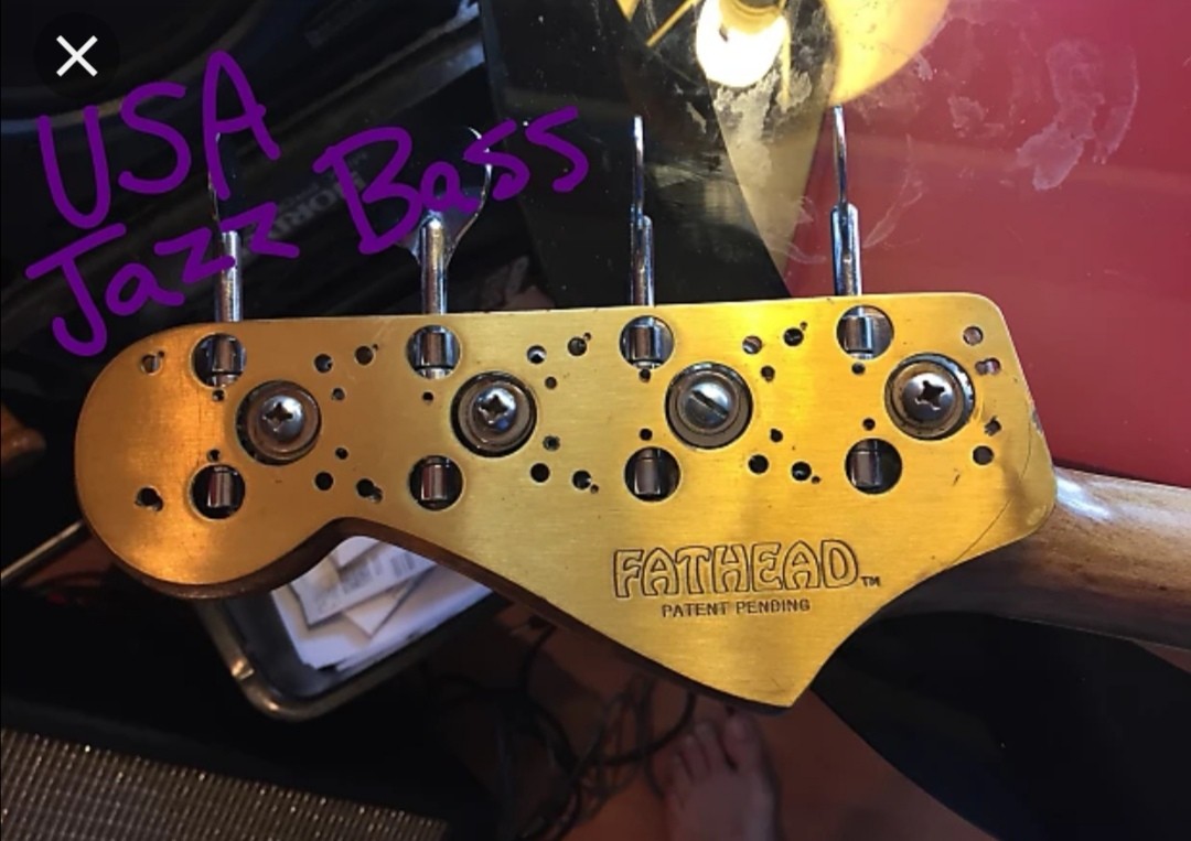

  • #36
Vom Prinzip her ist die Kopfplatte des T-Basses auch nicht (wesentlich) masseärmer, als eine Standard-Kopfplatte. Die Tuner sitzen nur auch einem abgewinkelten Teil der Kopfplatte. Obiges Bild ist von der Perspektive her vielleicht etwas irreführend. Da "fehlt" kein Holz.
Grüße, Pat
  • #37
Da fehlt "einiges".......
Eigendlich ist nur der Teil in dem die Mechaniken sitzen in normaler Holzstärke ausgeführt.....der Rest ist sehr dünn...
