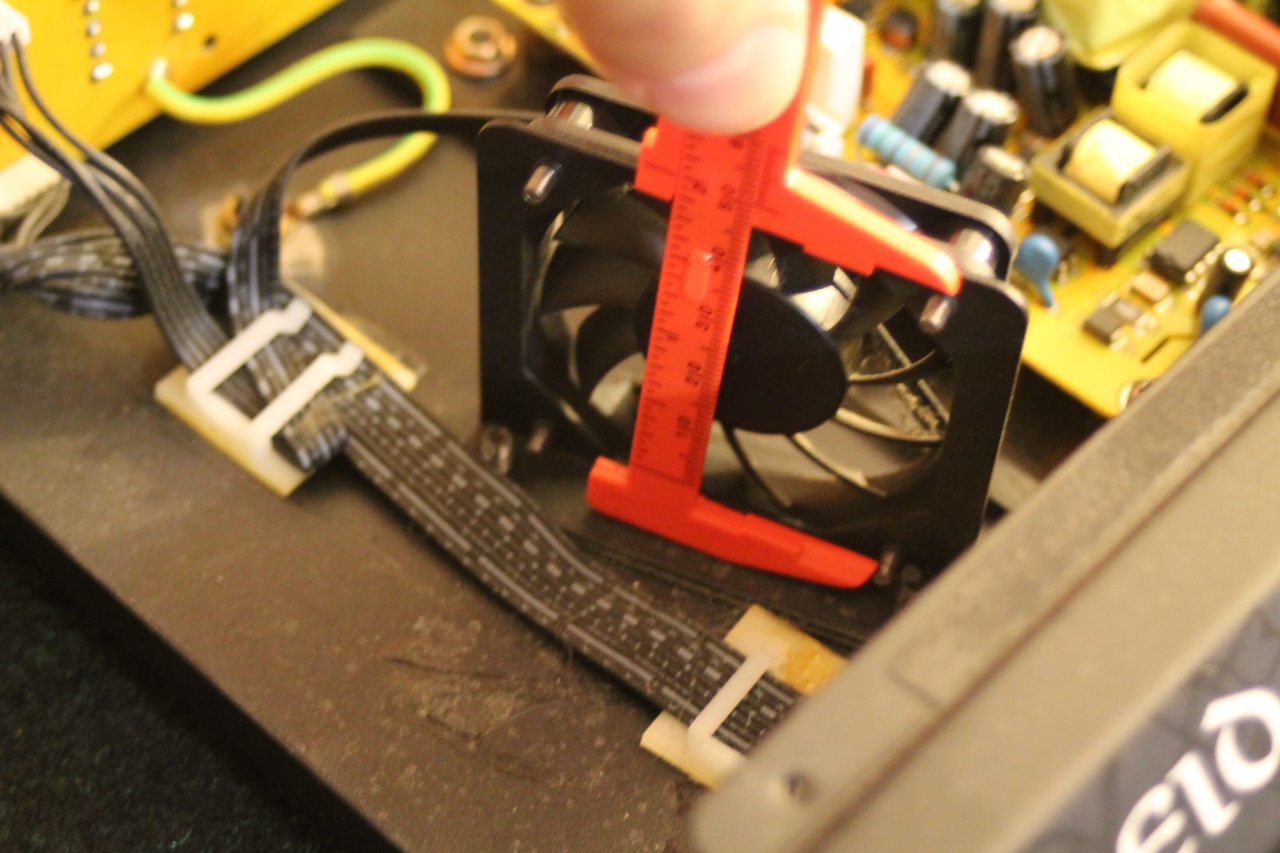

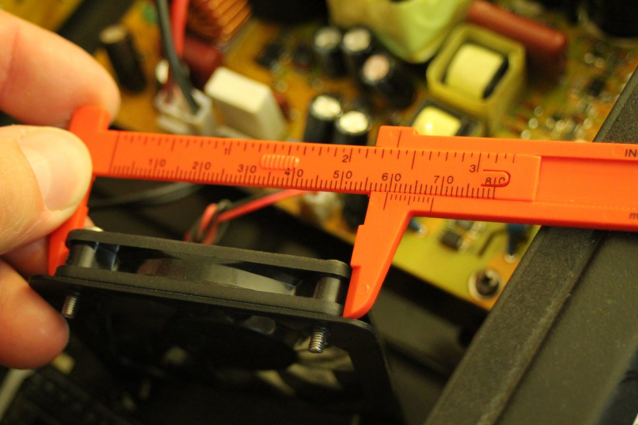

So nachdem ich festgestellt habe, dass die Abmaße nicht nach den Bohrungsabständen, sondern den Aussenmaßen entsprechend, habe ich mir den Noctua bestellt.
Nach ein wenig professionellen Pfuschen, da man ja nur rot und schwarz anstecken kann, säuselt jetzt der Noctua in meinem Reidmar vor sich hin.
Bin super zufrieden, danke @Stratitis für die gute Empfehlung!
