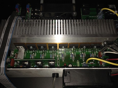

Am Bild sehe ich, das bei dir noch die erste Endstufe verbaut ist. die hat in dieser Form sogar noch unter Fathom gewerkelt.
Die Nachfolgemodelle haben satt das doppelte an Kühlkörper und den Lüfter (ee80251b1-000u-a99) innen sehr effektiv im Tunnel direkt auf die Transen. Da wo dein Lüfter verbaut ist wär z.B. Platz für den Zweiten. Damit man die kleine Platine nicht versezten muss könnte man ihn aber auch rechts ans Gitter verbauen. Dort ist jedenfalls Platz ... geht bestimmt auch ohne Schraubenlöcher. Bei meinem M6 ist sogar der zweite Anschluss noch auf der Platine beschriftet mit "Fan 2".
Ich denke da ist jetzt durchaus zu erkennen, dass es keinen Königsweg mit 200% Garantie gibt. Aber ein gewisser Spielraum ist doch ebenfalls zu erkennen. Dein Amp ist mit Orginallüfter abgeraucht. Shit happens. Wenn Du bedenken hast ist das vollkommen ok und keiner will hier jemanden zu irgendwas überreden.
Bei Deiner Endstufe wär ich in der Tat auch ein wenig vorsichtiger. Die ist offensichtlich mehr auf Kante gestrickt was die Wärmeabfuhr angeht.

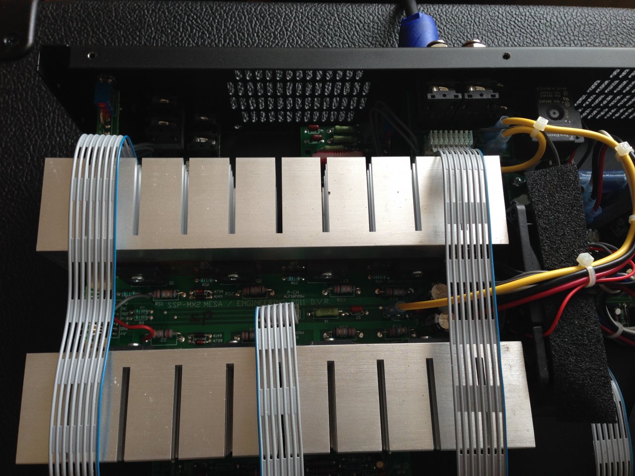

Einen in der original Position und einen rechts so wie bei deinem M6.
die M3.Variante ist bei deiner Endstufe auch machbar und wär vermutlich deutlich effektiver, weil der Lüfter so auf die Transen drückt. Bei der seitlichen Variante bekommen die hinteren ohne den Tunnel nix mehr ab denk ich. (ausserdem würdest ausgerechnet den Temperaturwächter kühlen. Das wär doch fatal)

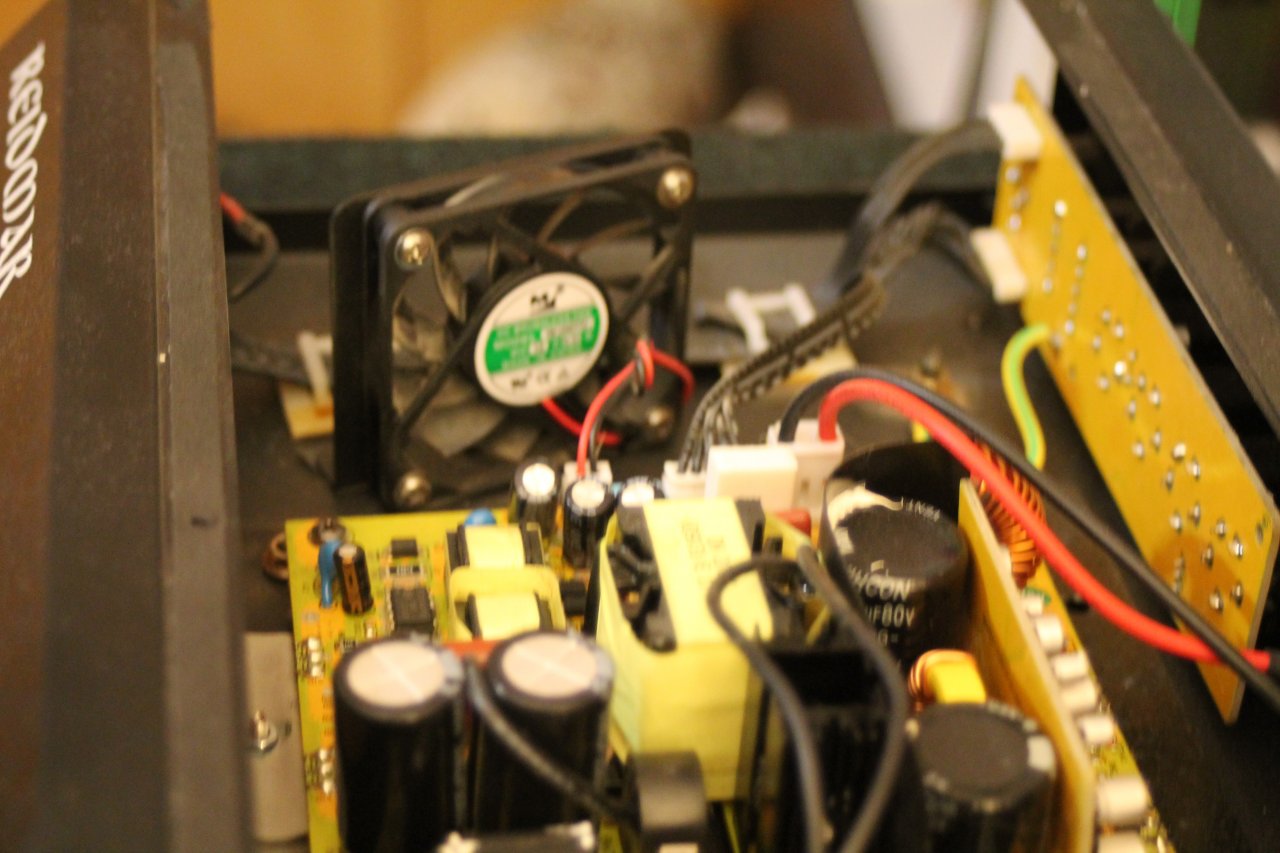

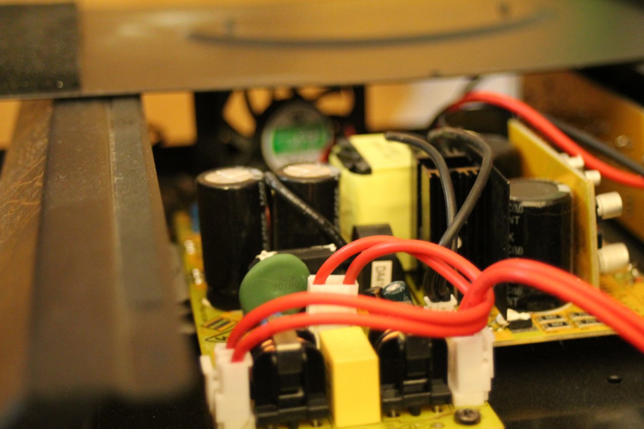

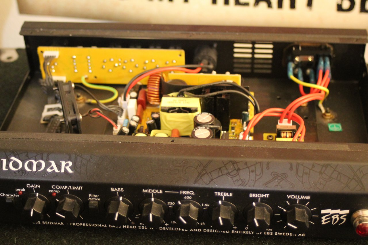

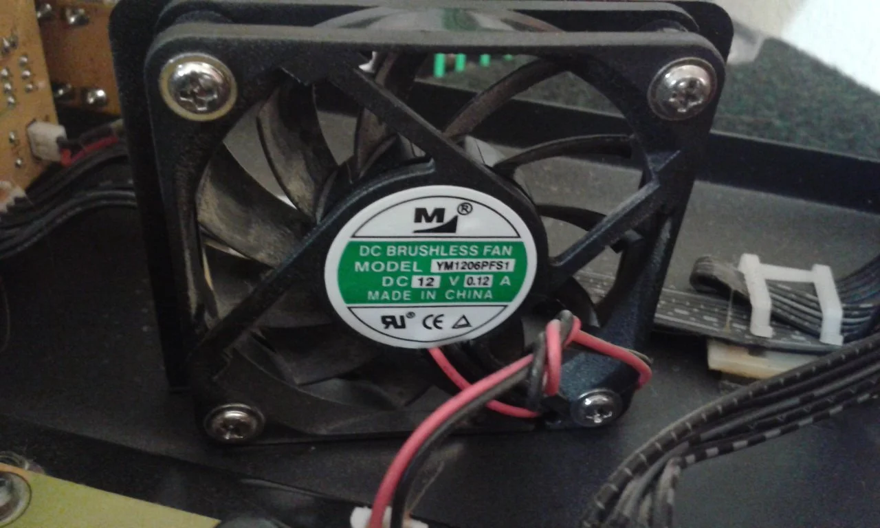

So hier mal Bildchen, sorry für den Gelbstich ^^
Wie man erkennen kann, passt ein 60er von der Höhe her nicht.
Entweder ein Radiallüfter oder der Sunon hier würde von den Abmaßen her passen

Der Sunnon macht ca. 9.6m3/h, der 40'er Noctua macht 8,2m3/h ohne LNA. Der Sunnon liegt bei 17dB oder noctua bei 17,9 dB.
Mit LNA liegt der Noctua bei 6,6m3/h und 12,9 dB.
Sunnon: https://www.reichelt.de/Luefter/FAN-ML-5015-12-S/3/index.html
Der Sunnon kostet 2,75€ der Noctua 20,89€
Um den Noctua da rein zu bekommen musste du noch basteln.
Also ehrlich, ich würde erst mal den Sunnon probieren.
