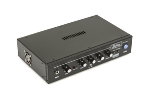

Stratitis, ich würde vielleicht den Kustom KXB500 class D amp kaufen, falls ich überhaupt noch wo einen auftreiben kann.
Aber der hat einen sehr lauten lüfter drin.
Bauhöhe 6,4 cm. Ich vermute der hat auch so enen 4 cm lüfter drin wie mein GK MB500.
Würdest du sagen daß das problem einfach zu lösen ist ?
Kann man davon ausgehn daß sich das mit der stromversorgung ziemlich sicher ausgeht ?
Wer hat zb solche leistungsstarken u leisen 4cm lüfter ?
Oh mann.. 40mm Lüfter.. warum macht man sowas...? Bei 64 mm Bauhöhe hätte mit etwas Fantasie und nicht zu dickem Blech auch ein 60er reingepasst.
Problem ist die sehr hohe Drehzahl dieser kleinen Gebläse. Ich habe so ein Teil in einem kleinen NAS-Server dringehabt und innerhalb weniger Monate war der erste Lüfter hin und produzierte eklige Lagergeräusche, die sich auch als hoher Summton richtig klasse auf das Gehäuse übertrugen. Als dann der auf Garantie gelieferte Austauschlüfter (Sunon) auch verreckte, habe ich das Ding dann mit offenem Gehäuse ohne Kühler weiterlaufen lassen.
Eine Riesen-Abwärme wird der Kustom DIgiamp wohl nicht haben. Ich würde auch hier zum 40mm Noctua tendieren. Die Teile haben von der Robustheit her Industriequalität (sie geben eine MTBF von 100.000 Stunden an) und praktisch keinen Körperschall, weil das Lager berührungslos ist (Magnetfeld). Da relativiert sich der hohe Anschaffungspreis recht schnell.
