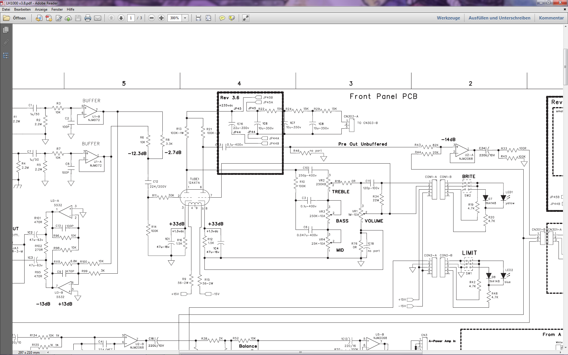

Zu sagen:
Ich hab den Amp auf 3 Uhr - da zerrt die Röhre ist totaler Quatsch:
Ihr regelt die Lautstärke am Volume - der nach dem EQ und nach der Röhrenstufe sitzt. Wenn hier was zerrt, dann die Operationsverstärker. =)
Reaktionen: Ray Mahogany und Ochsenblut
  • #200
Okay, dann ist es der Operationsverstärker, das nervt aber nicht minder... Ich frage mich dann allerdings, warum @Papa feststellt, dass eine Röhre 'gefühlt komprimiert', und die andere nicht?
