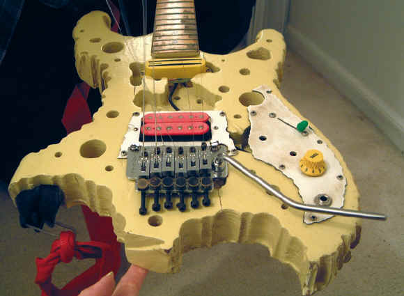

:o)
Was ändert denn eine Zunahme der Holzdichte am Klang?
Erstens: die Dichte von Emmentaler (ohne die Löcher) ist etwa doppelt so groß wie die der typischen einheimischen Harthölzer und dreimal so groß wie das ganze leichte Zeugs, das im Gitarrenbau so gerne verwendet wird. Sie entspricht der Dichte mariner Sedimente in 1.5 km Tiefe (unter dem Meeresboden). ;-) ;-)
Zweitens: die physikalisch wichtigen Parameter sind das E-Modul, ggf. dessen Anisotropizität (Richtungsabhängigkeit) und die Dämpfung. Das E-Modul beeinflusst die Ausbreitungsgeschwindigkeit elastischer Wellen im Material, die Dichte ebenso. Und diese Wellenschwindigkeiten (vulgo Schallgeschwindigkeiten) beeinflussen natürlich die Schwingungsmuster, die sich auf dem Korpus entwickeln können. Andere Materialien mit gleichen makroskopischen Eigenschaften würden offensichtlich zu den gleichen Schwingungsmustern führen und damit zu identischen Auswirkungen auf den Klang.
