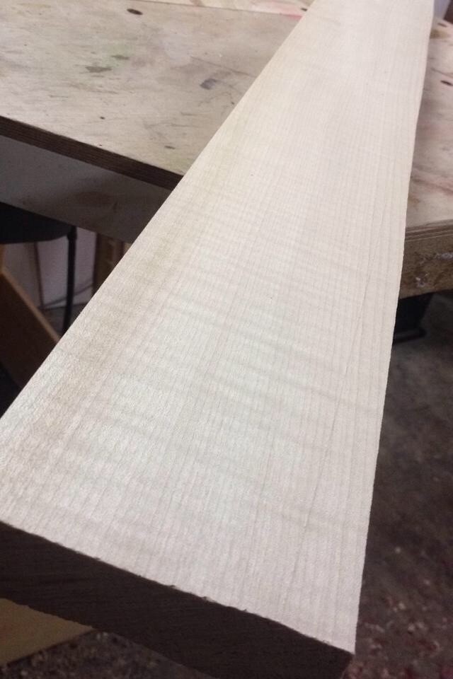

Auf gehts...
Ich fange gerade an den Hals zu bauen. Leicht geriegelter Bergahorn. Etwas leichter vom Gewicht und schön hart. Jetzt wird die Planke erst mal abgerichtet, dann in drei Teile geschnitten, den Mittleren Teil drehen(das die Jahresringe stehen) und dann wieder zusammenleimen

Schönes Stück! Dezent geriegelt, das gefällt mir gut, sieht edel aus und lenkt nicht zu sehr vom deutlich heftiger gezeichneten Griffbrett ab... ;-)

Auf gehts...
Mensch, für den Lindex musst Du doch nicht so ein schönes Brett nehmen. Ich habe in der Garage noch ein paar alte Fichtebohlen, das reicht doch für den Kerle. :D
Wenn Du meinst, ich würde den Unterschied eh nicht merken...
...dann hast Du Recht... :II

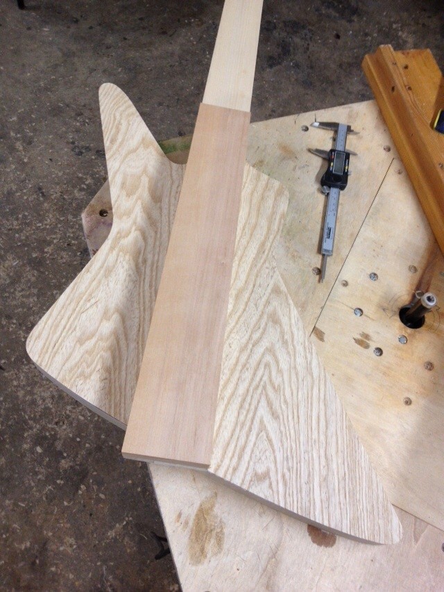

Ist das nicht ein hübsches Stück Sumpfesche?
In der Mitte: Ahornhals und Erle-Toneblock.

Tatsächlich fast so hübsch wie die Esche meines RD.
  • #199
dat holz muß klingen, ned aussehen... :-D
