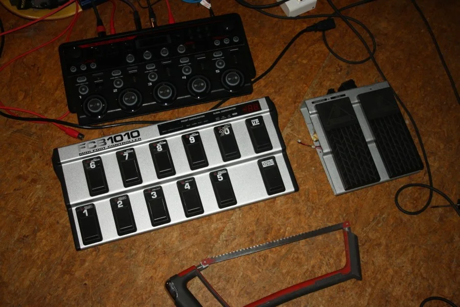

Ich habe ja nun den Boss RC 505 hier, nur der (Fuss)Controller läuft noch nicht. Aber erstmalig überhaupt mehrere Spuren zu haben, ist schon ein guter Weg.
Reaktionen: bassp6 und MRoyce
  • #42
... ich hab auch beides und dank UNO EPROM* funzt die Sache auch ordentlich !!!
Leider lassen sich bei zB UNDO/REDO und ALL STOP/START nur die 1. Funktion UNDO bzw ALL STOP schalten, scheint evtl noch ein software bug** irgendwo zu stecken.
*hab ich übrigens bei Ebay für € 7,95 plus 1,50 Porto geschnappt
** ist scheinbar auch im "Original" UNO CHIP so ...
  • #43
Hab 15 für den Chip incl. gezahlt, dafür war der Controller gebraucht. Der ist mir heute allerdings entzwei gegangen, kurz nachdem ich erfolgreich Track 1-5 Rec/Play und 1-5 Stop auf die 10 Taster gelegt hatte.
Ich dachte eigentlich, ich könne dann auf ein anderes Preset wechseln und dort dann weitere Fuunktionen einbauen? Hat zumindest nicht sofort geklappt...

  • #44
Das schaut ja sehr nach bewußter Entzweiung aus! Respekt :bier:
Falls es mit den verschiedenen Presets klappt, wäre eine Beschreibung SUPER!
  • #45
Die ganze Bedienung und auch die Beschreibungen sind mir unverständlich, ich habe keine Ahnung, was ich da konfiguriere.
Zuhilfenahme des FCB Editors am PC hats nur verschlimmert.
Gelesen habe ich, dass in jedem Preset die Taster 1-5 sowieso immer gleich sind, weil wegen Stompbox Mode. Ich sagte ja schon, ich schnall da nix.
Also habe ich mich stattdessen für "Preset 2" auf die Taster 6-10 konzentriert. Klappt auch irgendwie fast nichts.
Ich wechsel von Bank 00 (Standardbelegung) auf Bank 01. WIe genau ich da Presets wechsel, verstehe ich nicht. Man soll auf die entsprechenden Taster drücken...aber dann startet natürlich der Looper ... also, ich wechsel einfach die Bank mit dem Up Schalter:
Hier konnte ich noch einen zusätzlichen Start All Befehl einbauen, Taster 6 triggert einfach einmal Taster 1-5, die dann den Looper auf Track 1-5 starten.
Bank 00
Taster 1 - Rec/Play/Overdub Track 1
Taster 2 - Rec/Play/Overdub Track 2
Taster 3 - Rec/Play/Overdub Track 3
Taster 4 - Rec/Play/Overdub Track 4
Taster 5 - Rec/Play/Overdub Track 5
Taster 6 - Stop Track 1
Taster 7 - Stop Track 2
Taster 8 - Stop Track 3
Taster 9 - Stop Track 4
Taster 0 - Stop Track 5
Bank 01
Taster 6 - Undo/Redo Track 1
Taster 7 - Undo/Redo Track 1
Taster 8 - Undo/Redo Track 2
Taster 9 - Undo/Redo Track 2
Taster 0 - Start Track 1-5
Bank 02
Taster 6 - Undo/Redo Track 3
Taster 7 - Undo/Redo Track 3
Taster 8 - Undo/Redo Track 4
Taster 9 - Undo/Redo Track 4
Bank 03
Taster 6 - Undo/Redo Track 5
Taster 7 - Undo/Redo Track 5
Taster 8 - All Clear
Taster 9 - All Clear
Die Undo/Redo und All Clear Taster brauchen 2 Taster pro Track und müssen abwechselnd. Erst mit einem aktiv schalten, mit zweitem auslösen. ggf von momentary auf latch?
Alle Start Kombinationen sind noch zusätzlich möglich, z.B.
Start Track 1 + 3 oder Start Track 1,2,4,5 ...
Edit:
Erstmalig verstehe ich Teile der Anleitung eindeutig:
"First time you start up the floorboard with the new firmware installed, a memory initialization is needed in order to clear the extra memory, used by the UnO firmware but not by the original firmware (and therefore in a random state at the moment of upgrade) Extended memory is initialized as follows: Switch off the board, and keep the 1 and 9 keys pressed while switching it on again. Keep the 2 switches pressed until the display turns black. After releasing the 2 switches, a countdown from 9 to 0 starts. After that, the board is ready to use."
Hab ich nicht gemacht, obs das jetzt verbessert oder alles wieder kaputtmacht? :-)
Edit: Ja, es hatte einiges kaputtgemacht, dafür ist die neue Liste nun doch schon brauchbarer. Zumindest irgendwie alle 16 möglichen Assigns ausgeschöpft :)
Reaktionen: bassp6

  • #51
Der abgesägte Teil des Controllers beinhaltet auch das Netzteil.
Option 1: Das Zeug in eine kleine Kiste einbauen, Stecker anlöten und am Controller eine Buchse nachrüsten
Option 2: Neues Netzteil für 5€ (9V AC 300mA) kaufen und am Controller eine Buchse nachrüsten
Option 3: Stromversorgung über Pin 7 eines Midi Kabels. Ich habe kein Gerät, welches die Stromversorgung über Midi kann.
Habe Option 2 gewählt, bei der Buchse aber gepennt, die ist nicht tauglich, ich brauch eine isolierte und keine, bei der ein Pol direkt auf dem Gehäuse liegt...
Edit: Buchse gefixed

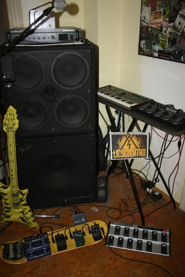

  • #55
So, nun gehts wieder weiter mit der Suche nach Technik-Kram :-)
Wenn der Loop läuft, muss er laut gemacht werden, das dürfte eine meiner nächsten Baustellen sein.
Aktuell geht es aus dem Looper direkt in den
Hartke LH-500
und von dort in
HB B410H + HB B115 (alte Version mit den schwarzen Pappen)
Alternativ
Fender BXR410H + BXR115B (noch älter, klingen aber schon sauberer als die HB und sind deutlich leichter)
Weiter gehts live aus dem DI Out vom Amp zur PA (so es denn eine gibt), der Sound ist ok. Meine Bass Boxen dienen dann eigentlich nur noch als Monitor für mich, aber, das Auge isst auch mit - ich stand bei meinen letzten Konzerten VOR der Bühne mit meinem Stack im Rücken. Ich nenne es mal die Bassdominante, so sieht auch der Laie im Publikum, wie wo mein Sound eigentlich her kommt.
Nun gibt es verschiedene Gründe, die mich treiben, die mir sagen, dass ich etwas anderes benötige :-)
Im Prinzip spräche ja nichts gegen ein feines kleines Endstufenrack + Boxen, aber zum einen kostet das noch mehr als Plan B, zum anderen bin ich ja immer noch Bassist und brauche eigentlich einfach mal ordentliche Boxen, eine komplette PA Anlage braucht zudem ja auch deutlich mehr Platz.
Viel drum herum geredet, aktuell liebäugele ich mit:
Hartke LH-1000
FMC 312MH N2
Leichter, kleiner, leistungsfähiger und (wehe wenn nicht) wohlklingender.
