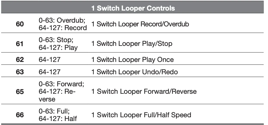

  • #65
Aber für den Looper hab ich noch keine Lösung...
Das HX hat zwar eh den internen Looper... aber da muss ich dann immer zwischen Stomp-Ansicht und Looper-Ansicht hin und her switchen..
Lieber wär mir eine "always on" Variante.. (ausserdem hab ich da noch nix von Sync gelesen)
Ein Blick ins Stomp Handbuch hilft hier weiter, effektiv kannst du den Looper voll extern per Midi steuern. Das sollte hoffentlich auch unabhängig vom Modus der Switches funzen. Sync sollte sich mit dem Stop/Play auf CC61 realisieren lassen.

  • #68
Hallo nochmals...
also, ich hab jetzt wo im Line6-Forum gefunden, dass der Looper der Helixe KEIN Midi-Sync unterstützt.. (zumindest noch nicht...)
in der Anleitung steht, dass die Midi-Clock (für Tap-Tempo) auf CC64 daherkommen muss (mit Werten von 64-127)
ok, also muss leider doch was anderes her...
ich hab zwar jetzt einige positive Feedbacks in diversen Foren über das Ditto-X4 gelesen...
aber wenn das von euch jemand bestätigen könnte, wär es mir lieber...
achja, folgendes: würde das eh funktionieren:
Clock kommt vom Synthie-Mann...soll in das Helix.. und Helix-Midi_Out/thro soll das dann an den X4 weitergeben..
Danke Stefan

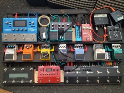

  • #73
Seit ich den Boss RC 500 Looper habe, ist alles viel einfacher :-)
Der Looper gibt nach wie vor den Takt an, und steuert über Midi Clock den Boss Sy 300, den SL-20 und den SL-200.
Leider ist das Board inzwischen auf 95x60cm und 3 Etagen gewachsen und wiegt in etwa 40 kilo.
Die grünen Kabel die quer rüberliegen gingen zum SL-200 der kommt aber in die 2. Reihe, sobald ich durch flachere Winkelstecker wieder mehr Platz habe.
Neu sind auch die DI Boxen, damit ich direkt in die PA verkabeln kann. Mal schauen wie ich das schön sortiert bekomme, wollte das Board diese Woche neu bauen (dann runde 100x60cm bzw. so breit, dass unten links noch ein Exp Pedal hinpasst.)
