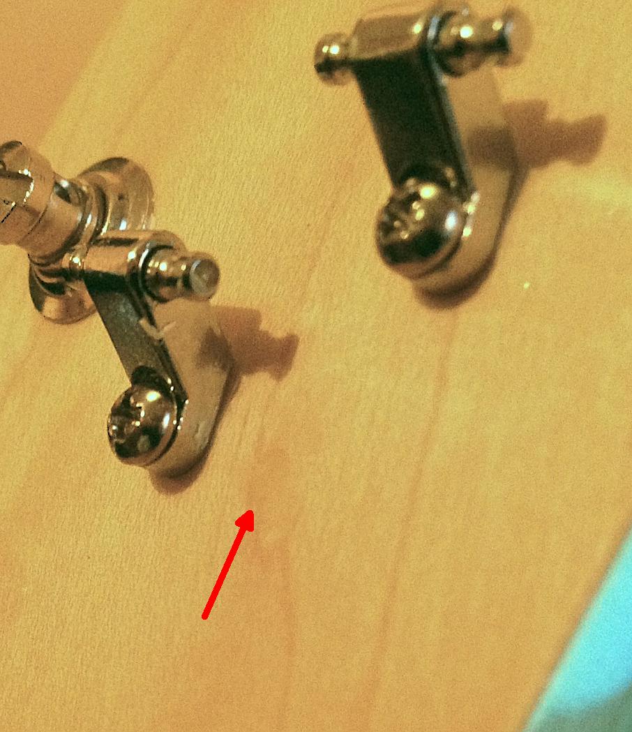

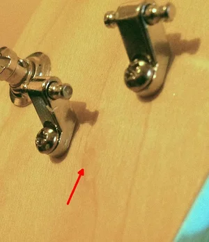

Die richtige Antwort war das Wachs. Es gibt da so Sets für verschiedene Holzarten, wo dann Wachs in 3 Farbabstufungen drin ist. Hat perfekt funktioniert, sieht man erst auf den zweiten oder dritten Blick, dass da mal ein Loch war. Jetzt kommt allerdings noch das versiegeln mit Klarlack. Erste Versuche mit transparentem Nagellack sind gescheitert, muss das doch etwas professioneller machen.
Hier mal ein Bild. Ich glaube nicht, dass das Wachs noch irgendwie härtet. Hätte jetzt nur bedenken, dass in einer wärmeren Umgebung sich das verflüssigt und ausläuft.
