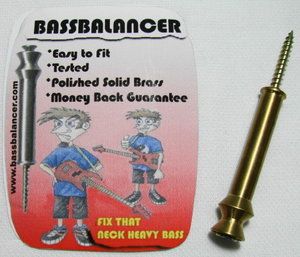

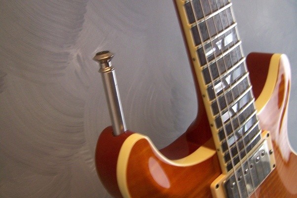

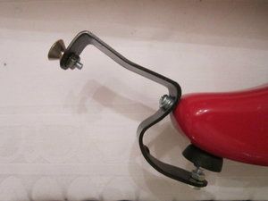

  • #70
Ich würde mir davon versprechen, dass der erste Bund nicht so weit weg ist, die tiefe Saite aber trotzdem noch eine gewisse Länge hat.
Ich verkrampfe halt mit der linken Hand, wenn ich länger da unten spiele.
Möglicherweise genügt es schon wenn du
schaust daß sich der bass etwas nach rechts verlagert.
Das geht durch eine verlängerung des
oberen horns,
plus einer anderen platzierung des hinteren gurtpins.
So was in die richtung hab ich inzwischen bei fast allen
meinen bässen gemacht -
das macht einen riesen unterschied :
Hornverlängerung halslastig .webpHornverlängerung Stift.webpStift für hornverlängerung.webp
Reaktionen: bassonaut und Jost Halenta

  • #75
... nicht zuletzt den, dass dann die hohen Lagen schlecht erreichbar sind, weil der Bass dazu zu ungünstig vor dem Bauch hängt. Eine Erfahrung, die ich auf dem Shortscale Preci mache. Und da reichen schon mal 2cm!

  • #79
huhu @beate , meinst du dann damit so ab dem 12. Bund aufwärts? Ich spiele eigentlich max. so bis zum 15. Bund, geht das noch? Oder meinst du, das kann man auf einem shortscale mit 22 Bünden nicht mehr greifen?
  • #80
Ja, das ist leider der nachteil.
Aber wenn ich länge in der oberen lage spiele,
bei einem solo zb,
rück ich mir den bass ein bisschen zu recht -
also nach links.
