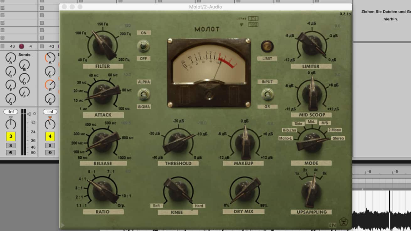

Wenn Kompressor her muss kommt hier was feines:

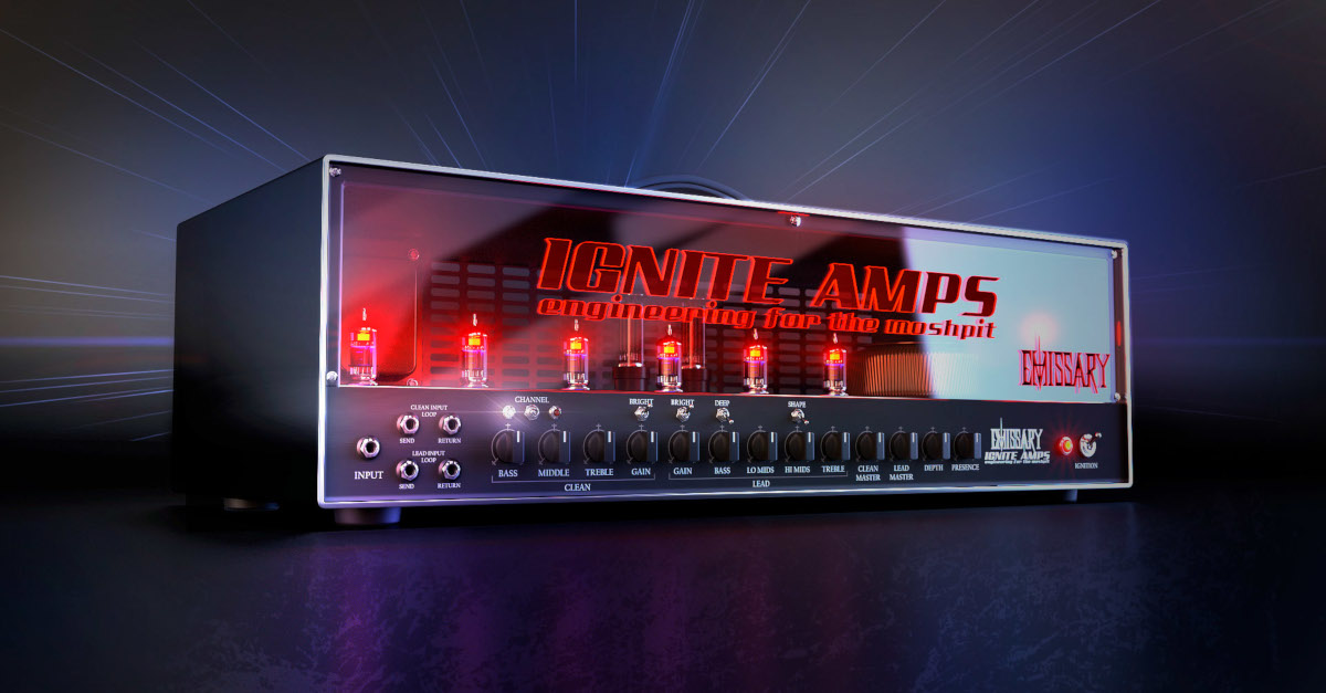

Und hier für Ketarre, sieht nach Metöl aus, kann aber alles:
Dazu NaDir von der gleichen Seite, IRs sind schon paar bei.

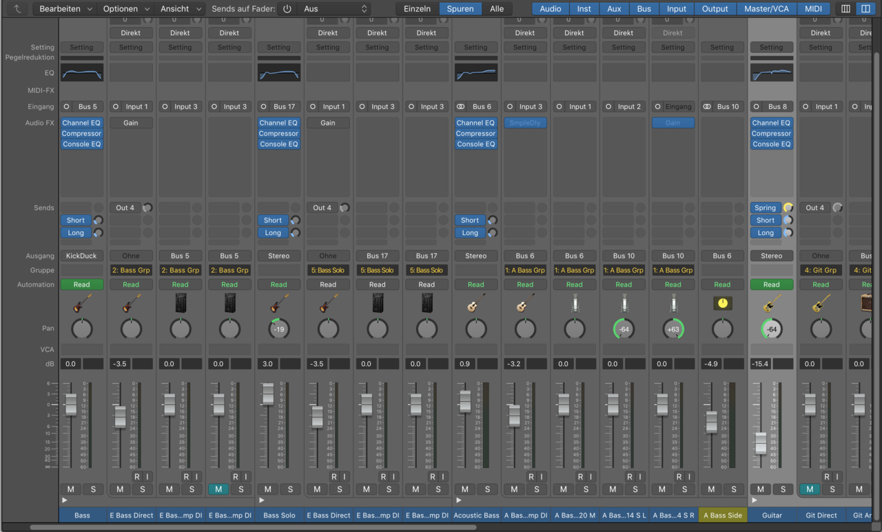

Ciao @pitsieben
wird halt alles schnell ziemlich kompliziert, wenn man mit mehreren Instrumenten mehrspurig unterwegs ist:
"Out 4" ist hier für Reamping durch eine "gedrehte" passive DI, das funktioniert ganz gut. Darum haben auch die direkten Eingänge keinen Ausgang zugewiesen, sondern gehen über einen Send, natürlich nicht gleichzeitig ;-) Der Ausgang "KickDuck" ist wie der Name andeutet, ein serieller Kompressor mit der Bassdrum als Sidechain, wenn man da nicht zu heftig eingreift, klingt das ziemlich amtlich. Da gehen in der Regel der E Bass (wenn nicht Solo) und Bassynths wie der Monark durch.
Wenn ich aufnehme, verwende ich für Effekte grundsätzlich Reamping, mein Signal ist also vom Bass direkt in den Preamp. Always on FX habe ich keine.
Bei der Gitarre und auch dem Rhodes mache ich das wegen dem Lärm anders: ich nehme immer die Direkt Spur mit einer aktiven DI Box auf (gefühlte 1 Mio Takes :-P ), erst nach dem finalen Editieren blase ich die Spur dann durch meine kleine Vollröhre mit beliebigem Gain :D sowie Effekten und nehme davon ein DI Signal nach den Endröhren und ein Sennheiser E906 am 1x12" Speaker ab und mische das dann nach belieben. Man darf dabei aber nicht vergessen, die Signale aufgrund der unterschiedlichen Laufzeiten wieder zusammen zu bringen, sonst klingt es wie aufm Klo.

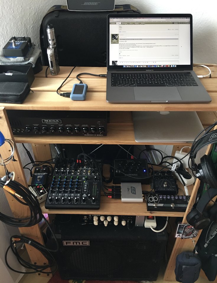

  • #10
Aussehen tut das dann so...als Stehpult in der Ecke.
Ist jetzt im Rahmen meiner Covidkacke-Recording-Reaktivierung entstanden und noch nicht alles wieder in Fleisch und Blut übergegangen, aber das wird.

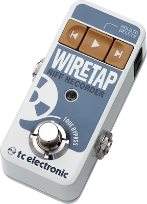

Hm, es wird hier ja immer komplexer. :kaffee:
Ich komme mal auf den Eingangspost zurück: da stand "Ideen" und "Low-Budget".
Ideen haben meistens den Nachteil, dass sie ungefragt zu jeder Tages- und Nachtzeit auftauchen und nicht wenn man sie braucht.
Hat man mal eine, dann ist oft der Rechner nicht in greifbarer Nähe und dann helfen auch alle VST-Plugins der Welt nix. Rechner oder Tablet immer am Mann ist auch nur solala.
Ich folge dazu mittlerweile einem ganz anderen Ansatz, der mir wirklich schon oft Ideen"gerettet" hat - ob zuhause oder im Proberaum (oder sogar live).

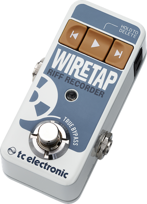

Nämlich der kleine Helfer hier:
Das Ding einfach in die Signalkette gehängt und auf Knopfdruck "mitgeschrieben".
Hat 8 Stunden Aufnahmekapazität und man kann die WAV-Files entweder per USB oder Bluetooth abholen und später weiterbearbeiten.
Direktes Löschen und Abspielen geht natürlich auch.
Qualität 1 und mit echten True Bypass.
55 Tacken und fertig ist.
Reaktionen: seppblind und DeusVult
