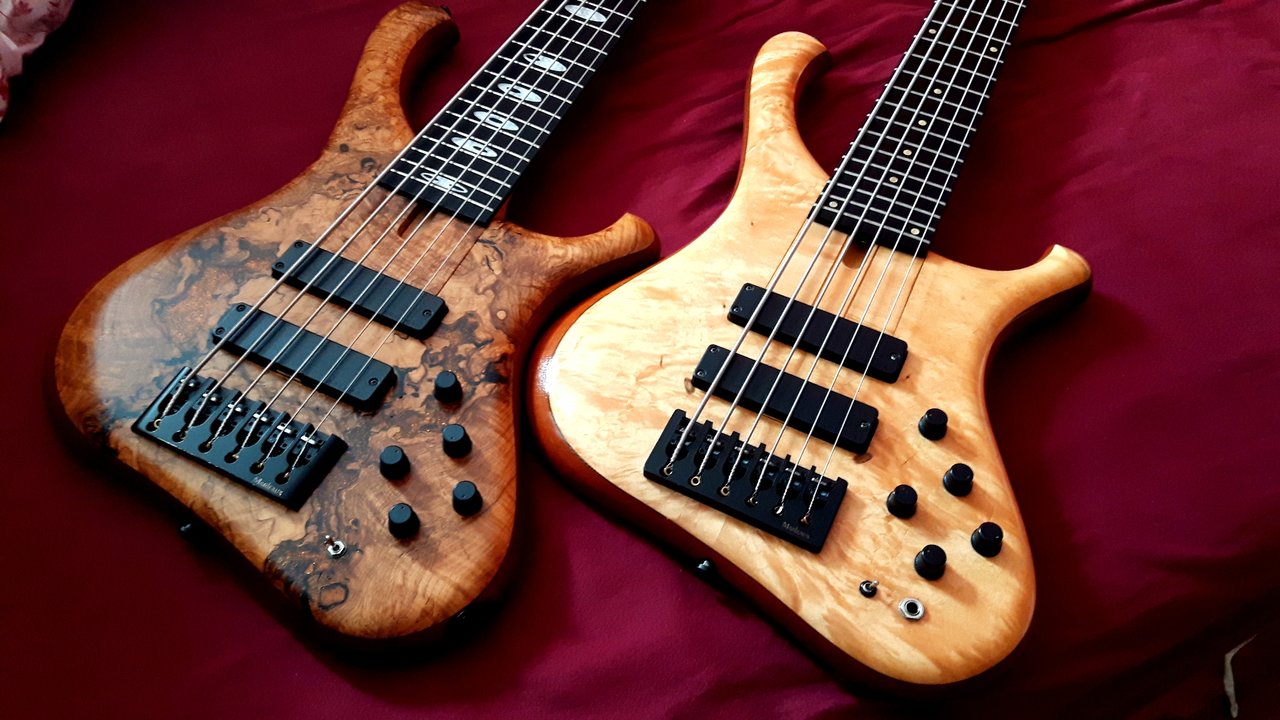

Ich habe Denalos und Bartolinis gesplittet und das funktioniert sehr gut. Die Position der Spulen ist aber wichtig...
Das Problem kommt davon, das in den Meisten Soapbars beim splitten immer dieselbe Seite benutzt wird, also z.B. oft die Seite zur Bridge. Der Sound-Unterschied zur parallelen Verdrahtung klingt dann erstmal kraftloser und dünner.
Wählt man z.B. die beiden äußeren Spulen (oft liegen diese dann in den deutlich besseren Positionen zueinander), klingt es gleich viel besser. Nicht nur offener sondern in vielen Fällen sogar mit mehr Druck im tieferen Bassbereich. In den Mitten fehlt das "nervig-nöhlige" der Soapbars plötzlich und frische Höhen und schöne "Singlecoil-Hochmitten" kommen hinzu...
Im Bild unten kann man das schon optisch gut erkennen, das die Position der Spulen extrem viel ausmacht...
Ich hatte einige Bässe mit Soapbars, die ich verschieden verschaltet habe. Hat eine Zeit gedauert, bis ich das richtig geschnallt hatte.
Ich habe in meinen beiden Marleaux Consat Custom 6er Delano Soapbars drin. Einmal 2-Spuler, einmal 4-Spuler. Die 2-Spuler klingen gesplittet noch deutlicher nach Singlecoils, brummen aber natürlich bei starken Stör-Einstreuungen. Die 4-Spuler bleiben brummfrei, klingen den 2-Spulern zwar sehr sehr ähnlich, haben aber eher diesen Noiseless-PU-Sound.
Die Physik lässt sich nunmal nicht verarschen... ;)
