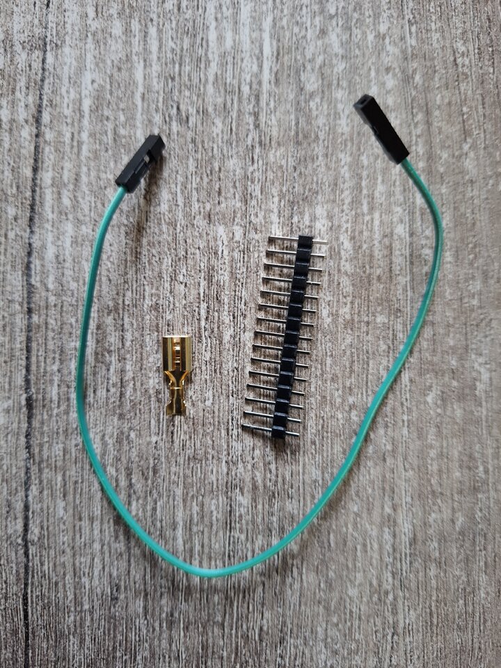

Was für ein Stecksystem hast du benutzt?
Hier mal ein Bildchen von den Steckern. Bei den Potis habe ich einfach die goldenen Stecker angesteckt. Ansonsten die anderen Steckverbindungen genommen.
Das ist dann echt leicht zu löten, und sowas wie Kondensator Austausch, seriell<=>parallel oder andere Potis ist dann ein Kinderspiel!
Danke für deine schnelle Antwort.
Muss an dieser Stelle zugeben, das ich leider absolut ungeübt im Umgang mit Lötkolben bin und auch im Fach Elektronik keinerlei Ahnung habe..... Shame on me!
Eine fertige Lösung (außer von EMG) gibt's da wohl nicht auf dem Markt, die quasi für alle Fabrikate universell einsetzbar wäre?
Reaktionen: Whying_Dutchman
  • #28
No worries - bei mir war es auch länger her! Bei "meinem" System muss man sowieso dass meiste Stecken (Poti Verbindungen), da braucht's kein Löten. Lediglich bei Masse Verbindungen und (evtl) Kondensator muss man ein wenig Löten, ist aber echt einfach. Übe ein wenig mit Kabeln, und los geht's!
