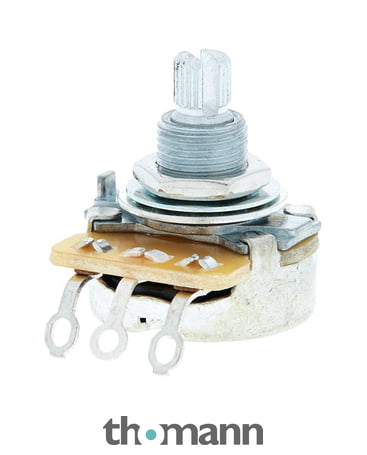

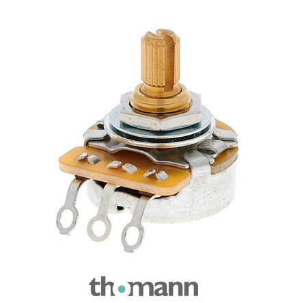

Was ich nochmal anraten möchte - es wurde oben mal angesprochen, aber nur zum Teil: Die Impedanz des Tonpotis beeinflusst immer auch die Dämpfung der Höhenresonanz des PUs. Mit einem 500k-Poti wird diese immer ausgeprägter sein als mit dem 250k-Poti, und zwar unabhängig vom Wert des Kondensators.
Wenn Du das Poti komplett abklemmst, wird die Resonanz natürlich noch ausgeprägter. Das gilt auch für jeden passiven PU. Das kann man offensichtlich ganz einfach testen, indem man das Poti ablötetet bzw. die Steckverbindung löst.
Und bei Gefallen kann man z.B. ein NoLoad-Poti einbauen, das sich am Rechtsanschlag komplett wegschaltet.
Die beschriebene Aktion ändert nur das Hochtonverhalten des PU. Untenrum bleibt alles wie es ist.

du meinst, mit nem 500k würde es besser sein?
Anders - besser ist eine Frage des Geschmacks. Aggressivere Höhen. Mit ganz ohne Tone-Poti noch ausgeprägter.
Es kann übrigens auch zu viel des "Guten" werden. Bei nem Epiphone*-Explorer habe ich das Tonepoti nach dem ersten Versuch sofort wieder angeklemmt.

* hast du nen Link für nen NoLoad-Poti?
Die Brite Flats eignen sich vergleichsweise gut für tiefere Stimmungen. natürlich nur, wenn man deren dunklen, massiven und druckvollen Sound generell mag. E-Saite ist .108
