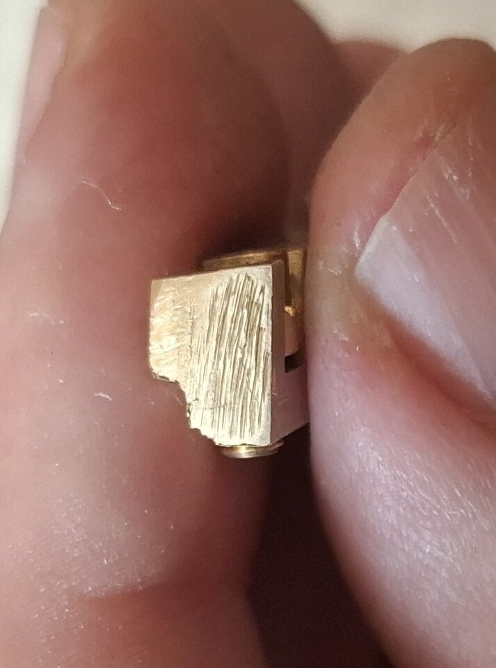

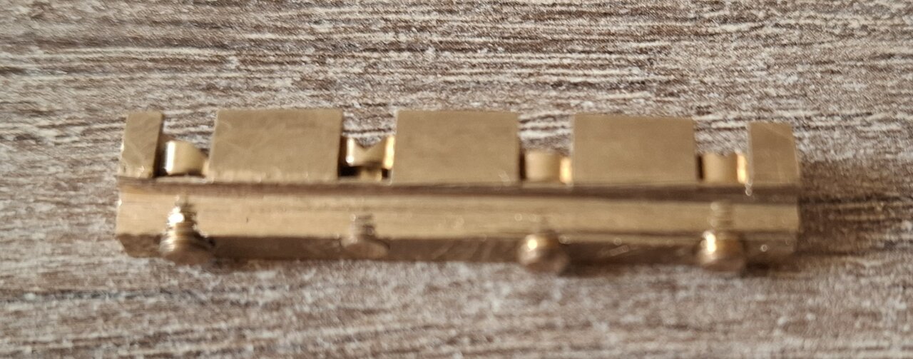

Nee, leider gibt es nur diesen Sattel. 42mm lang, 5mm breit.
An der Stelle der Schrauben muss ich bohren, damit Platz ist. Ansonsten sollte es aber ein exakter Fit sein. Ist nur eben hässlich, aber passgenau.

  • #128
diese "Just-a-nut" Dinger
Ich finde die gar nicht so schlecht. Könnte sogar mit dem zwei Schrauben Prinzip leben, aber: ich finde keine genauen Daten zur Breite. Wenn das auch 5mm ist, dann hilft's nicht!
Und die Höhe soll 7mm, aber was ist die minimale Tiefe der Kerben?
Bei ABM gibt's ja schöne Konstruktionszeichnungen, da weiss man was man bekommt...

Jetzt gerade den Sattel eingebaut. Muss ihn morgen nochmal um 1 oder 2 mm tiefer legen. Momentan bekomme ich die Saitenlage nicht annähernd so tief wie gewünscht.
Klingt gut. Etwas "blechern". Im durchaus guten Sinn. Scooped. Beim Preci würde ich es nicht mögen. Aber bei einem J schon. Und beim aktuellen Bass (Preci mit Thunderbird PUs in J Position) wahrscheinlich auch. Muss morgen nochmal mir frischen Ohren ran.
Der Attack wirkt auch ein wenig offener und frischer. Auch hier: gibt Bässe bei denen ich das gar nicht gern hätte, glaub ich.
Ich hätte erwartet einen Unterschied vorrangig bei Leersaiten zu hören. Ist aber nicht so. Verteilt sich schön übers Griffbrett.
Hab beim Einbau übrigens einen dummen Fehler gemacht: der alte Sattel lief an den Saiten noch oben hin leicht zusammen. Und oben hab ich gemessen. Kurz: der Sattel ist nicht um 1mm zu lang sondern um 1mm zu schmal. Macht nix. Möchte eh auch bald dem Hals den Lack abschleifen. Dann gleicht sich das wieder an. Aber sollte man darauf achten ;)
Oh - kleiner Tipp: ich würde eher den Sattel ein wenig abschleifen, als den Hals passend zu machen...

  • #136
hmmm. Meine schnelle freche Antwort wäre gewesen, dass das bei dir ja so toll funktioniert hat :teufel:
aber stimmt eigentlich: ich bin schon fast durchs Griffbrett durch. Da nehme ich wirklich lieber was unten vom Sattel weg. Danke für den Anstoß.
