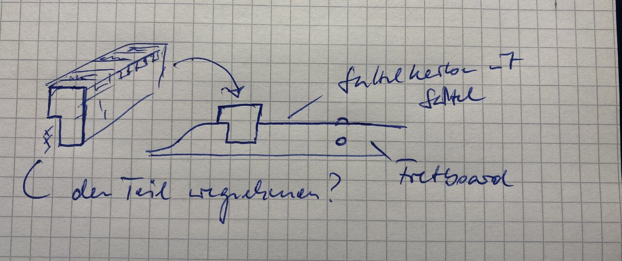

Aber mal anders blöd gefragt: Anstatt die Kerbe zu erweitern, kann man den Messingsattel nicht "ausklinken" - sprich man feilt ihn so, dass der eine Teil in die Sattelkerbe passt und der Teil mit den Schraubenköpfen oben auf sitzt? Dann wäre das auch reversibel...
Hoffe man erkennt was in meinem Gekritzel ;-) (und man möge mir Maßstabsverschiebungen und die schnelle unversierte technische Zeichung verzeihen)
Reaktionen: Whying_Dutchman und Axel

genau das hat @Whying_Dutchman probiert und ist daran gescheitert.
