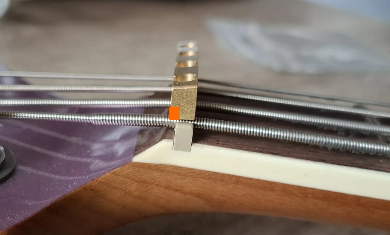

Falls ich mich heute dazu aufraffen kann, werde ich meinen ABM Sattel schleifen. Seiten von 42 mm auf 40mm, und dann unten nen Winkel reinschleifen, welcher die 5mm auf ca 3.6mm verringert - falls es geht.
Heisst: oben bleiben 5mm, unten eben ne Ecke, wo ich die 3.6mm annähere. Dann muss ich Sattelkerbe entweder gar nicht oder nur 0.5mm-1.0mm abschleifen.
Bildchen:
Der ORANGE markierte Bereich wird weggeschliffen, aber so, dass ich das Gewinde innen nicht zerstöre...
  • #85
mein ursprünglicher Plan wäre genau das was du da eingezeichnet hast,
Beate scheint anzudeuten, dass man die Sattelkerbe zumindest partiell auch (auf deinem Bild) nach rechts erweitern könnte. Der Gedanke dahinter (und hier beginne ich zu spekulieren) könnte sein, dass man ja die Saite zB am ersten Bund leicht drücken muss und damit nach oben verstimmt. Im Grunde gleicht man das mit den Oktavenreinheit der Saitenreitern aus. Aber wenn man kurz darüber nachdenkt, wird das wohl über das ganze Griffbrett ein Kompromiss sein. Ich denke was Beate meint ist, dass sich der Kompromiss im Regelfall verbessert,wenn man von der mathematisch korrekten Platzierung des Sattels abweicht.

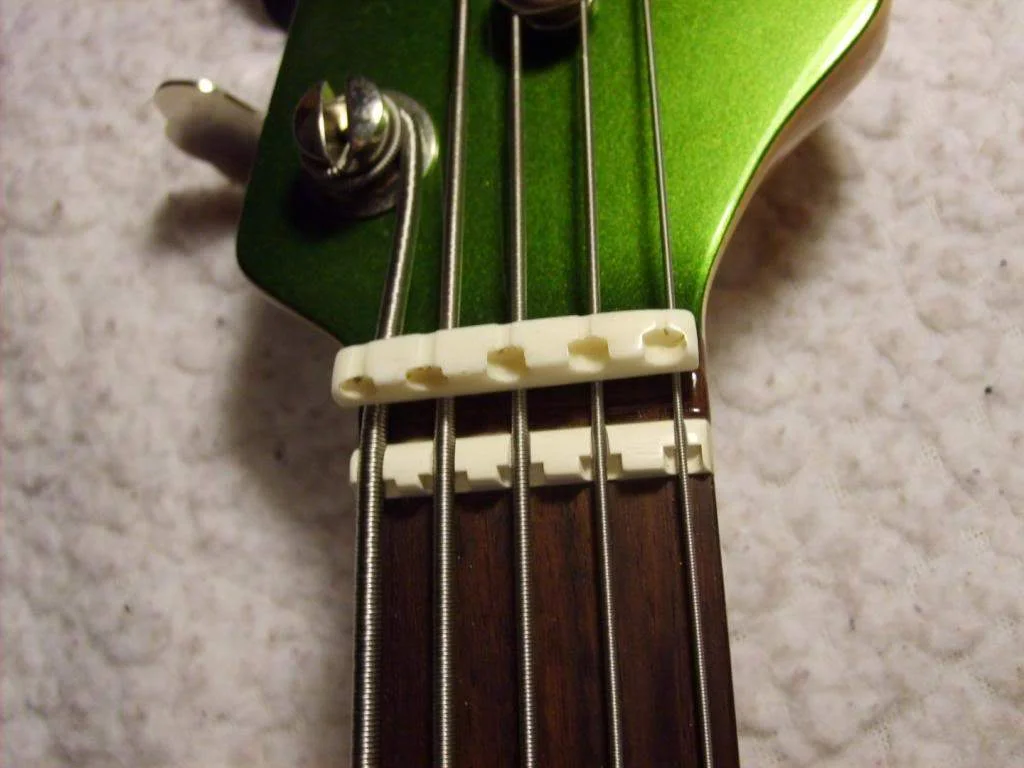

Bisserl gesucht. Findet man unter dem Namen "Compensated Nut"
in diesem Talkbass Thread gibt es eine Diskussion und Bilder dazu:
das . . .

Dann die Höhe der PUs so ändern, dass sich der Bass durchsetzt (ist nicht das gleiche wie laut sein!) und gut klingt.
Oder den Tipp ignorieren und einfach mit nem Track testen, wo sich dein Bass schwer durchsetzt :-)
Reaktionen: Axel
  • #98
Wo man es merkt ist bei Leersaiten
Ja, hahaha, sobald man die Fretchen fingert, ist der Sattel egal. Wobei - und da wird es auch für mich Voodooo - Messing Sattel Fetischisten sage, dass es auch dann nen Unterscheid macht.
Physikalisch für mich schwer nachvollziehbar...
  • #99
Um die Verwirrung mal zu entwirren, zuerst ein paar basics zur Sattelkompensation:
Und mal der Versuch einer wortarmen Erklärung: wir wissen, dass wir für eine richtige Intonation die Mensur etwas länger als den Nominalwert einstellen müssen. Normalerweise macht man das am Steg. Man kann aber auch einen Teil der Kompensation am Sattel ausführen - etwas kontrainduktiv durch Verkürzen der Saitenlänge, also wie beim Steg "nach rechts". Damit verteilt man die verbleibenden Ungenauigkeiten sogar gleichmäßiger über die Bünde. Diese Kompensation vermindert das Ausmaß der Einstellung am Steg.
Die einfachste Kompensation ist das Verschieben des Sattels um ein kleines Stück. In der Praxis geht das ja eh nur näherungsweise. Diese ganzen Haifischzahnsättel sind in meinem Augen Overkill. (Meiner SG habe ich allerdings schon passend schräge Zulagen aus Katalox spendiert).
Will heißen: M.E. ist es nicht nur ausreichend, sondern sogar sinnvoll, den Slot einfach "rechts" aufzuweiten, dass die ABM-Brücke hineinpasst. Man muss dann halt den Steg neu intonieren (siehe pepiderzweite), aber man wird das auch können. Wenn man später wieder ne schmale Brücke einfügen können möchte, benötigt man halt eine zusätzliche Einlage.

Sattel 2mm "nach rechts"
OK, verstanden. Aber wenn das so ist, warum macht der Hersteller dann das nicht direkt so?
Ich scheue mich ein wenig davor, "nach rechts" zu feilen (Richtung Fretchen).
Wenn da die Theorie nicht stimmt, ist es ein Problem. Und gerade bei Intonation geht es um sub-Millimeter (kämpfe gerade mit einer "Problembrücke", deswegen bin ich da ein wenig empfindlich!).
Feile ich nach links (also Richtung Headstock), kann ich das Ganze noch immer retten...
EDIT Wir lösen das so: @Axel feilt nach rechts und ich feile nach links. Und dann schauen wir, wer am Ende weint!?!?! :-)
