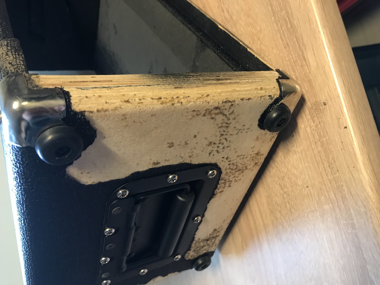

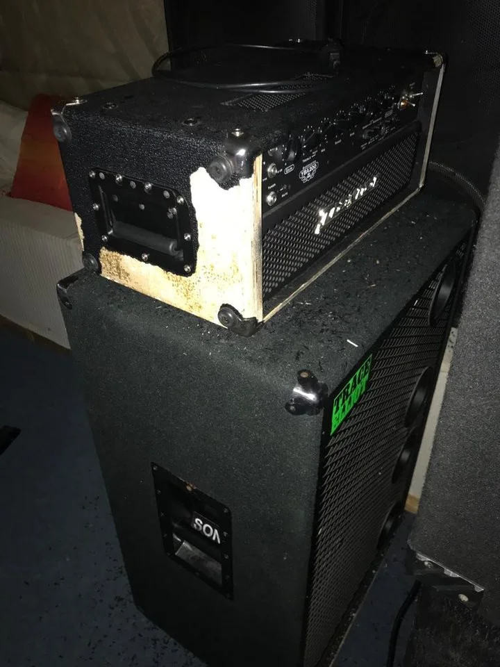

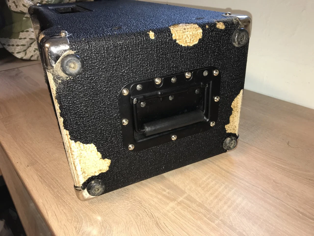

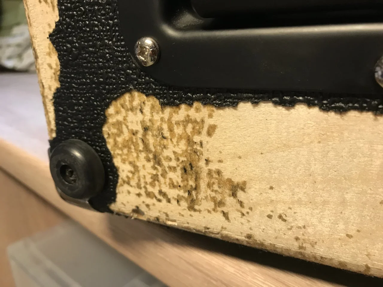

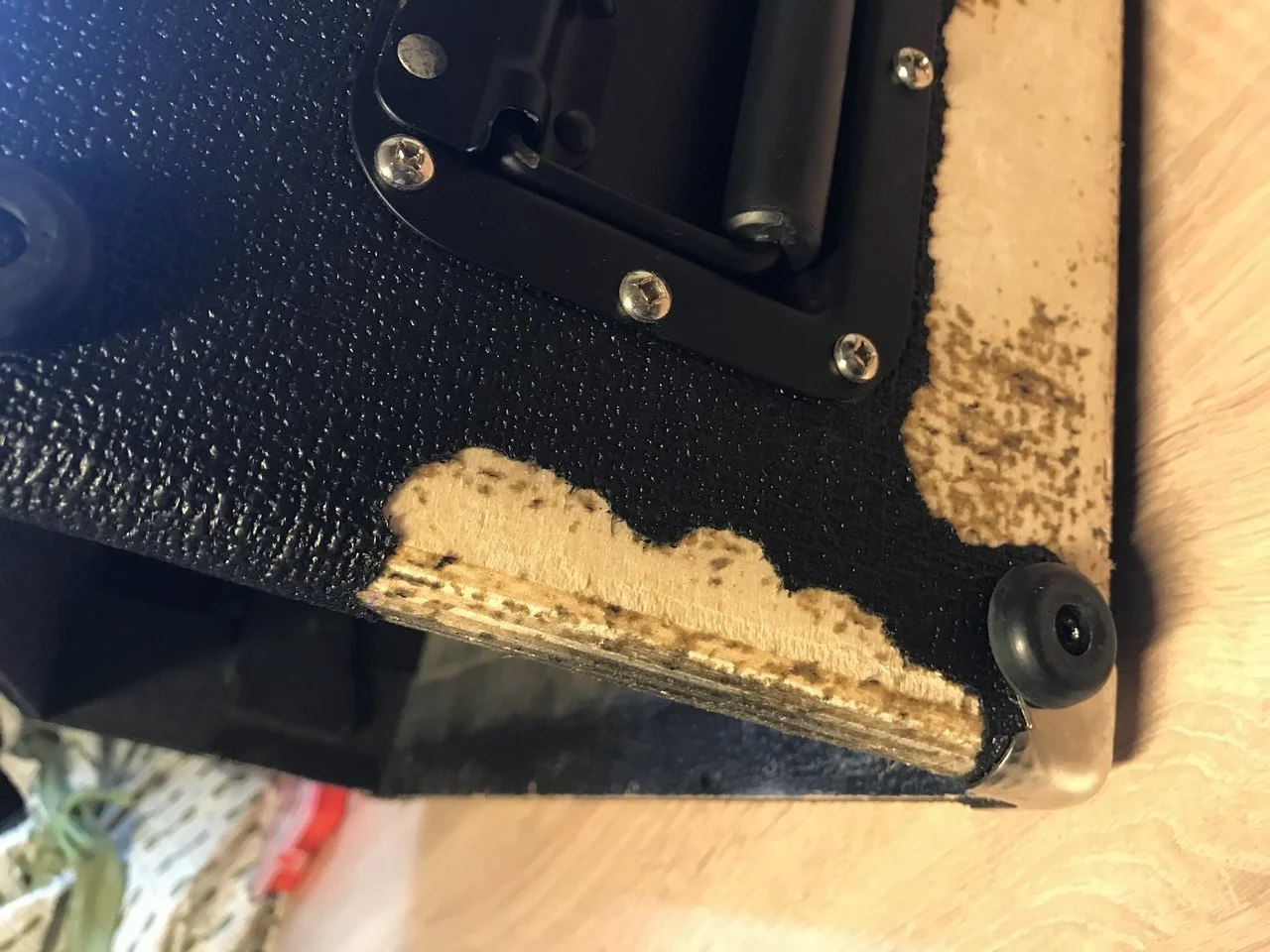

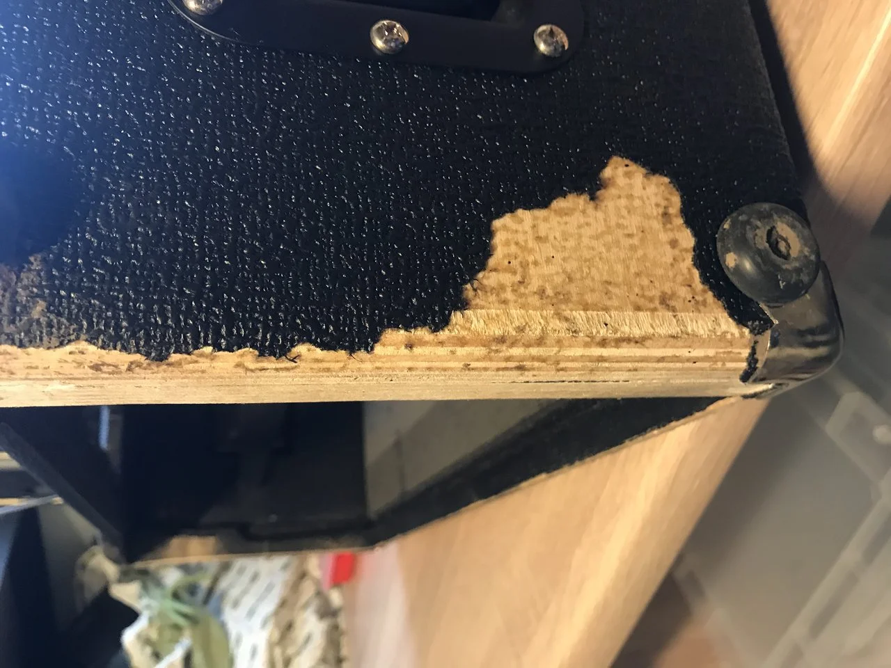

So etwas habe ich noch nicht erlebt:
In unseren Proberaum - er liegt außerhalb der Stadt auf dem Land - muss ein Nagetier (Marder?) eingedrungen und hat den Tolexbezug meines Bassverstärkers angefressen.
Sonst hat das Tier nichts angerührt. Gitarrenamp, Drums, Gesangsanlage, meine Bassbox, sonstige Kabel .... nichts, alles ok. Nur das Gehäuse meines Traynor Amps musste dran glauben. Der Amp ist ok, nur das Vinyl (Tolex) ist angefressen. Vielleicht war das Tier auch nur auf den leckeren kanadischen Kleber scharf ... ?
Habt Ihr so etwas schon einmal gesehen?
Jetzt muss ich die Reste des Bezugs und des Klebers irgendwie abkratzen. Und dann mich umschauen, wie ich wieder neues Tolex drauf bekomme.
Habt Ihr da Tipps für mich?

ich würde tippen das Material wurde zum Nestbau verwendet....würde hier eher auf Mäuse oder Ratten tippen.
Es gibt Etikettenlöser für Papier was den Kleber löst und das Papier lässt sich wunderbar ablösen nach Anwendung.
Ob das hier funktioniert kann ich nicht sagen aber möglicherweise gibt es sowas auch für andere Stoffe als Papier

Gabs Hinterlassenschaften? Daran kann man schon mal feststellen, obs Marder, Hausmaus oder Ratte (Hausratte, Wanderratte) war.

Könnte tatsächlich ein Marder gewesen sein. Ist zwar kein Nagetier, aber manchmal haben die so Spleens und fummeln das schlicht aus Spaß ab, wenn denen ein bestimmter Geruch(Lösungsmittel) gut gefällt. Wären das Ratten oder Mäuse, müsste da sofort an dem Kot auf dem Boden auffallen.
Einen Marder vergrämen ist gar nicht so einfach. Mal checken ob alles im Raum dicht ist/dicht machen, im Zweifel Jäger oder Kammerjäger holen, nur der darf eine Lebendfalle aufstellen und dann aber alles dicht machen.

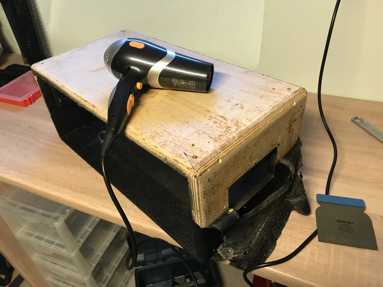

Ich würde es vorsichtig mit Heißluftföhn probieren. Kann jetzt nicht sagen was da genau passieren soll, aber vom Gefühl her würde ich das erstmal probieren. Das Tolex sollte weicher werden und der Kleber auch und dann kann man es besser abziehen. Wie gesagt, nur ein Gefühl.
Ich hatte letztens mal eine Bassbox aufbereitet. Da waren die alten Klebereste sehr hart. Das musste dann mit einem Deltaschleifer/Fließenschaber abgeschliffen werden.

Abziehen, schleifen und Struckturlack drauf machen.

Ihr seid witzig .... 😂
Das ist unser Zweit-Proberaum. Ich war ein paar Wochen nicht dort.
Das abgenagte Tolex lag in feinen Schnitzeln auf dem Boden um das Rack herum. Gut schmecken tut das sicher nicht.
Kot habe ich nicht gesehen.

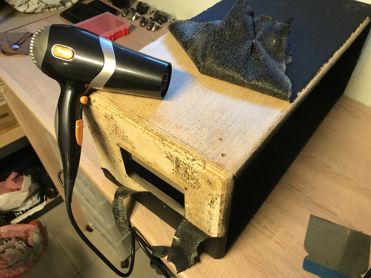

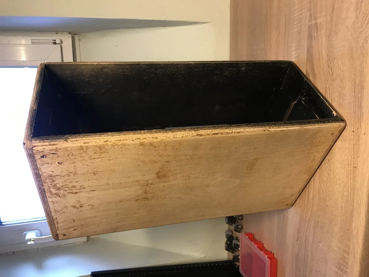

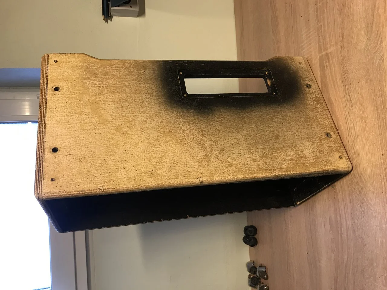

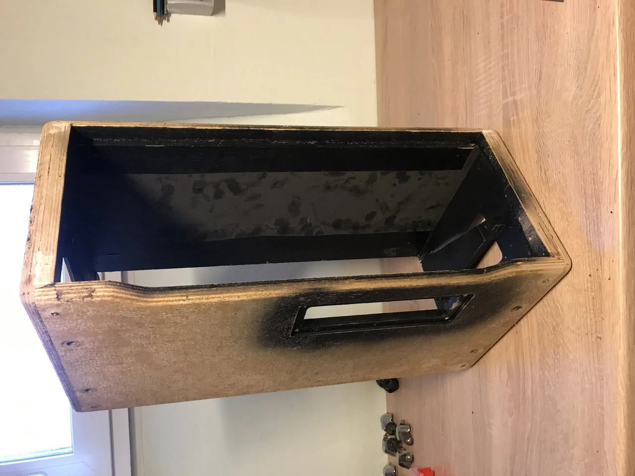

Bin schon ein bisschen weiter.

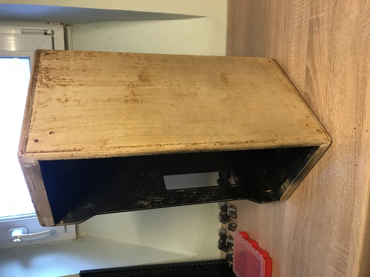

Die Reste vom Kleber auf dem Holz sind hartnäckig.
Die muss ich wohl abschleifen.
