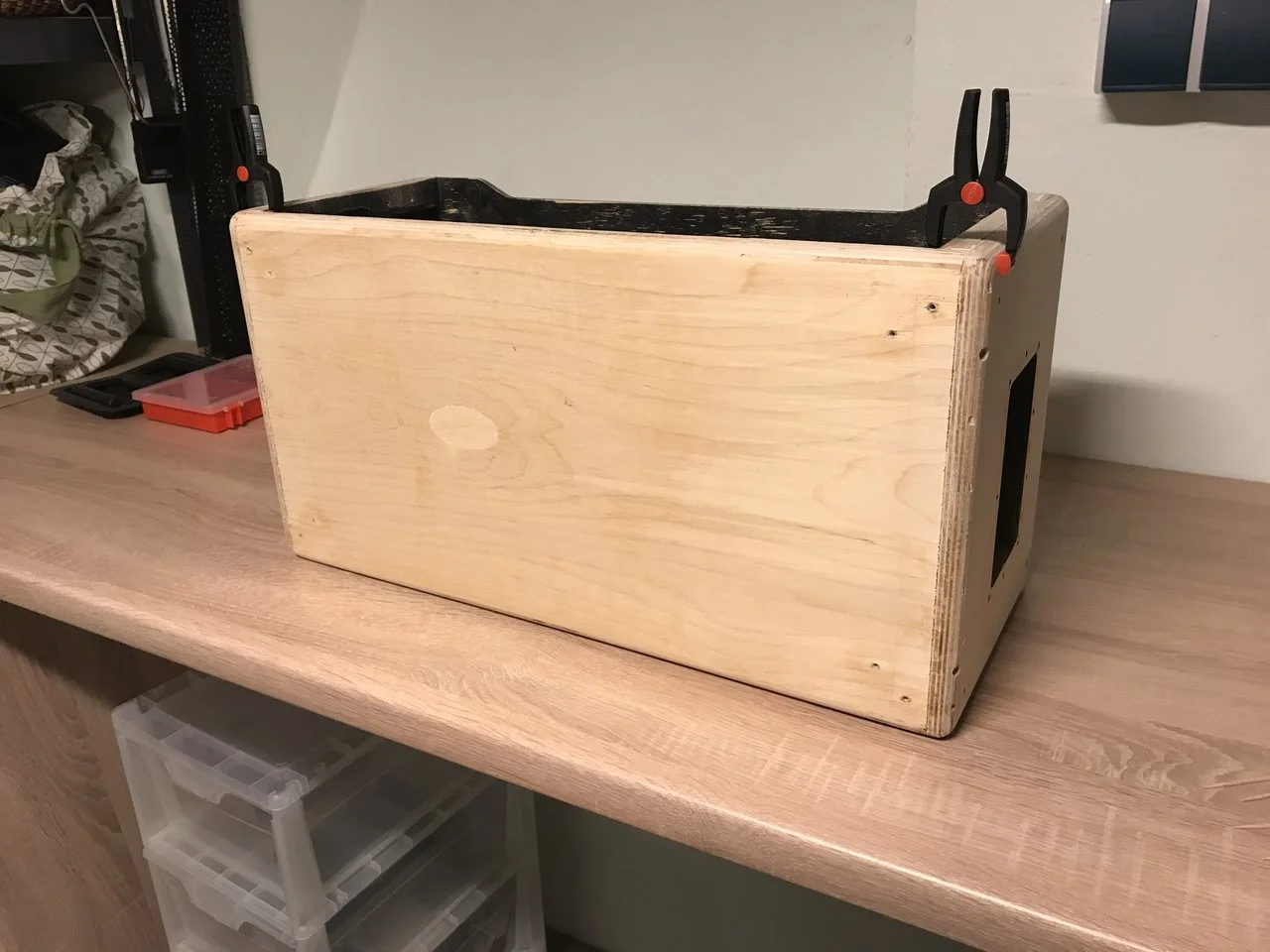

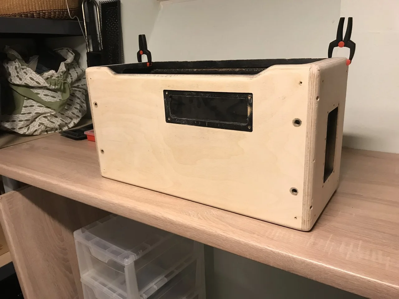

  • #35
Jetzt ist die Frage:
Strukturlack oder wieder Tolex ?
Und wenn Tolex, wie bekomme ich das Zeugs ordentlich drauf?
Lass ich das machen (bei wem?) oder versuche ich es selbst?

  • #37
Ich habe bei einer meiner Bastelaktionen diesen Kleber bei Tube-Town mitbestellt, weil er sich mit Wärme wieder anlösen lässt wenn du mit einer Stelle nicht ganz zufrieden sein solltest. Ansonsten geht auch der normale wasserfeste Ponal Weißleim (habe ich auch schon verwendet), allerdings ist der nach dem Trocknen richtig fest und Nacharbeiten gestalten sich etwas schwieriger. Geht zwar auch, aber manchmal leidet das Tolex durch das erneute Ablösen vom Holz.
Auf jeden Fall musst du bei beiden Klebern Holz und Tolex einstreichen und den Kleber gut ablüften lassen, bevor du das Tolex aufklebst. Beim Aufkleben muss alles mit viel Druck zussammengepresst werden, wofür ich 'ne Gummirolle für's Tapezieren verwendet hatte, bei der ich mich mit viel Gewicht draufgestüzt habe. Erst die großen Flächen kleben und zum Schluss die Ecken und Kanten, bei denen du das Tolex etwas erwärmen kannst, damit damit es sich besser anpassen lässt.
