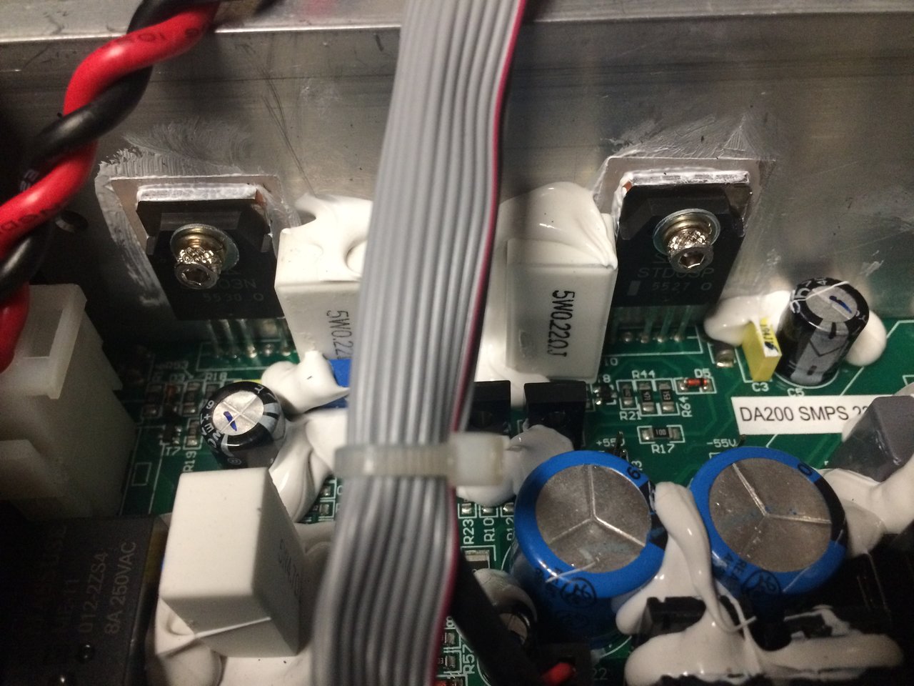

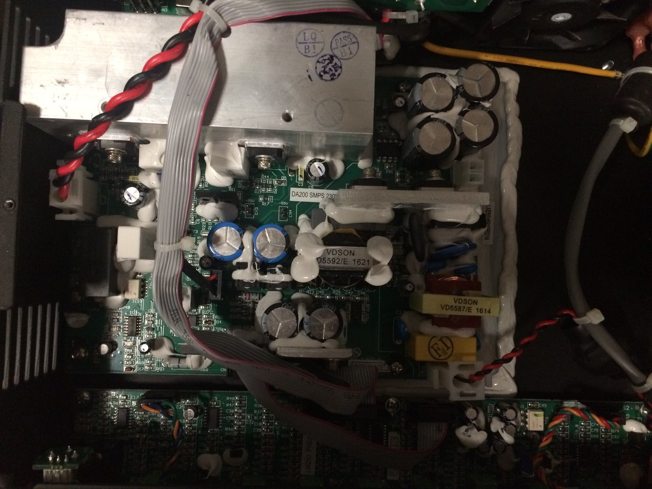

sorry weenn ich das mal so offen sage: Dummes Gelaber von ahnungslosen Music-Store Fritzen.
Regt mich eigentlich schon wieder auf, warum die solche Dinge in die Welt setzen wenn sie es eigentlich gar nicht wissen:
Guggst Du LM250 black-line. Gekauft 2017:
eindeutig Leistungstransen:
Von der Verarbeitung der Markbass-Amps bin ich immer wieder begeistert. Alles was Masse hat und sich losrütteln könnte ist ordentlich befestigt. Kein Vergleich zu Chinakrachern (Auch wenn der hier nicht mehr Made in Italy ist)
Reaktionen: Schugger, Jost Halenta und f_luxus
  • #39
Man sieht es schnell an der fehlenden Ausgangsspule. An den Transistoren natürlich auch, aber schalten könnten die auch. Lustig, der gleiche Kühlkörper wird beim digitalen 800er benutzt.
Diesen weißen Siff finde ich jetzt nicht so lecker. Wenn du da was tauschen musst...
Das gesamte Bord ist damit verklebt. :igitt:
Ja die Transen könnten auch Pulsweitenmodulation machen, aber in diesem Fall denke ich mal das sie Linear verstärken. Ja, Das Klebezeug ist nicht reparaturfreudig, aber lieber so als wenn die schweren Bauteile abreissen, wenn er mal einen Schlag bekommt oder runterpurzelt. Bei dem ganzen SMD-Gerümpel repariert man eh nicht mehr viel. Aber tröste Dich, auch aktuelle Röhrenamps in Platinenbauweise sind heutzutage in SMD-Technik.
Aber schau mal in so ´ne amerikanische Röhren-Büchse rein. Kabel kreuz und quer, nichts verdrillt oder mit Kabelbindern abgefangen. Ich hatte kürzlich einen Engl Powerball Gittenamp hier zum Reparieren....Glücklicherweise waren nur die Gleichrichterdioden für die Heizspannung V1 -V3 defekt. Ansonsten hätte ich mir da auch schnell die Karten gelegt. (PS. Der Musilkalienhändler hat dem armen Benutzer gesagt das es ein Totalschaden wäre. Das nur dazu. Materialkosten für 4 x 1N4007 = 8Cent alle vier, der hat sich gefreut wie Bolle.)
