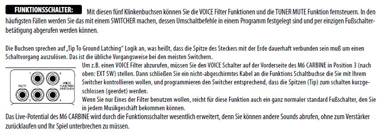

Kennt sich wer mit den Fussschaltern für einen M6 aus?
Irgendwie raff ich es eben nicht was ich da wie anschliessen soll. Ok, Mute mal ausgenommen.embarrassed[1].gif
Welche gibt es denn da?. Habe bis jetzt nur einen für den M9 gefunden.
Die Buchsen 1-4 sind für die Schalter 1-4 am Voiceregler.
Beispiel: du schliesst einen simplen An-Aus-Treter in Buchse 1 dann schaltet der Schalter die tiefe Badewanne an und aus. Bei Schalter aus ist die Einstellung am Voiceregler aktiv.

..ich hab es versucht rauszukriegen, es ist so wie BoogieCaster das schreibt. Ich hab im Netz Bilder von einem 5-fach Schalter gefunden, wo also auch noch ein Mute dran war....ich schau gleich mal was das war....wurde auch für den M6 gebaut. Von Mesa gibts da leider nix... und auch nicht von "Ratiopharm":D
Ansonsten so nen Fußschalter halt bauen/lassen oder 4/5 einzelne Schalter aufs Board und selber beschriften:confused::gruebel:...wär irgendwie blöd...

Also pro Buchse ein An-Aus Treter.
Das bedeutet, möglichst nur die praktikable Alternative anschließen, ansonsten 4 Kabel und vier Schalter. Plus Mute.
Hatte ich so befürchtet. Ich teste dass mal mit einem Boss Doppeltreter.
Danke für die Info. Hab's lt. Anleitung nicht wirklich gerafft.:weird:
Jepp
Vollkommen Kacke gemacht ...und dann auch selbst keinen Treter für den Krampf mitliefern.
Ich komm damit prima klar, weil ich Voice garnicht benutze. :-)
Wer die alle tretbar braucht lötet sich am besten selbst was aus einem Multicore und einer Tretleiste von Ratiopharm

Ach, ich nehm meinen Boss Doppel-Treter. Eine Seite Mute, die andere irgendein Voicing. Testwise.
Ich denke fast, bei diesem Amp hat man eine Einstellung und die funktioniert.
Nur zu Hause wäre es mit verschiedenen Bässen nett einfach nur zu fusszuschalten. :gruebel::gruebel:
....ja haben wir ja probiert, vielleicht noch eine zweite Einstellung, das war es aber auch dann...
